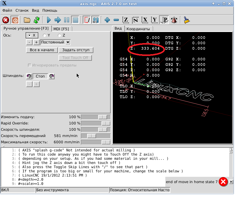

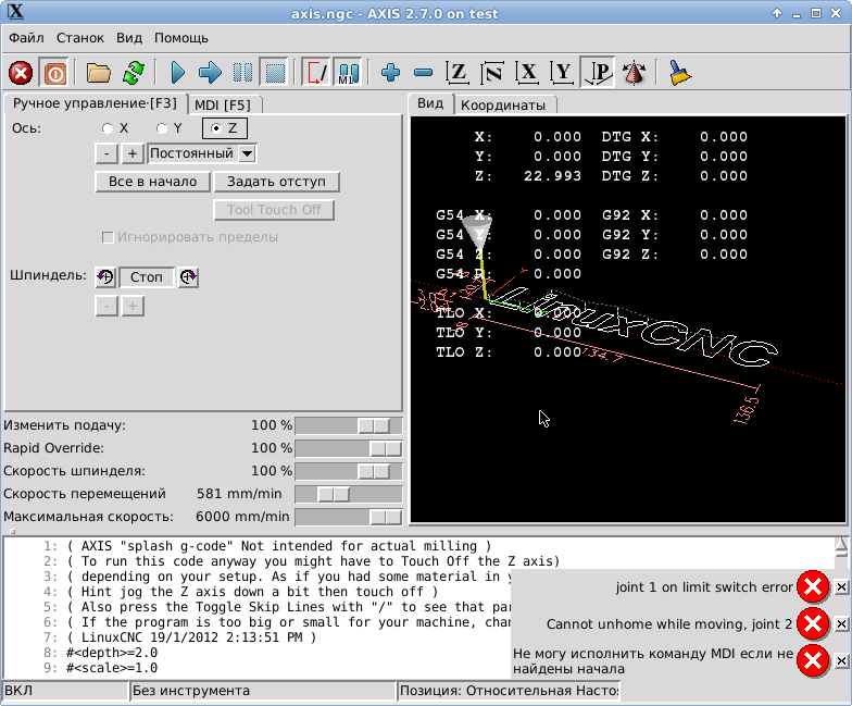

Добрый день! Туплю вместе с Braindestroy, так как впервые настраиваем станок в linuxcnc. Благодаря Вашим рекомендациям, удалось разобраться с подчиненной осью, срабатываниями концевиков при запуске и произвольным запуском шпинделя при перезагрузке ПК, за что мы Вам очень признательны.
Помогите, пожалуйста, разобраться со следующей проблемой: не удаётся зафиксировать позиции Home location и Table travel. При каждом новом запуске координаты осей по-умолчанию стоят нули, в каком бы положении не располагался станок. Проделываю следующий алгоритм:

Но станок едет до первого концевика и всё.
При попытке задать отступ возникает ошибка "не могу исполнить команду MDI, если не найдены начала" (см. скриншоты)
Подскажите, пожалуйста, куда копать, а то мы как два дауна тупим на каждом шагу)

santyago_support писал(а): Но станок едет до первого концевика и всё.
Отступ не выставить, как и зппустить УП без найденых начал))) т.е. хоум не найден.
Пробуйте так.

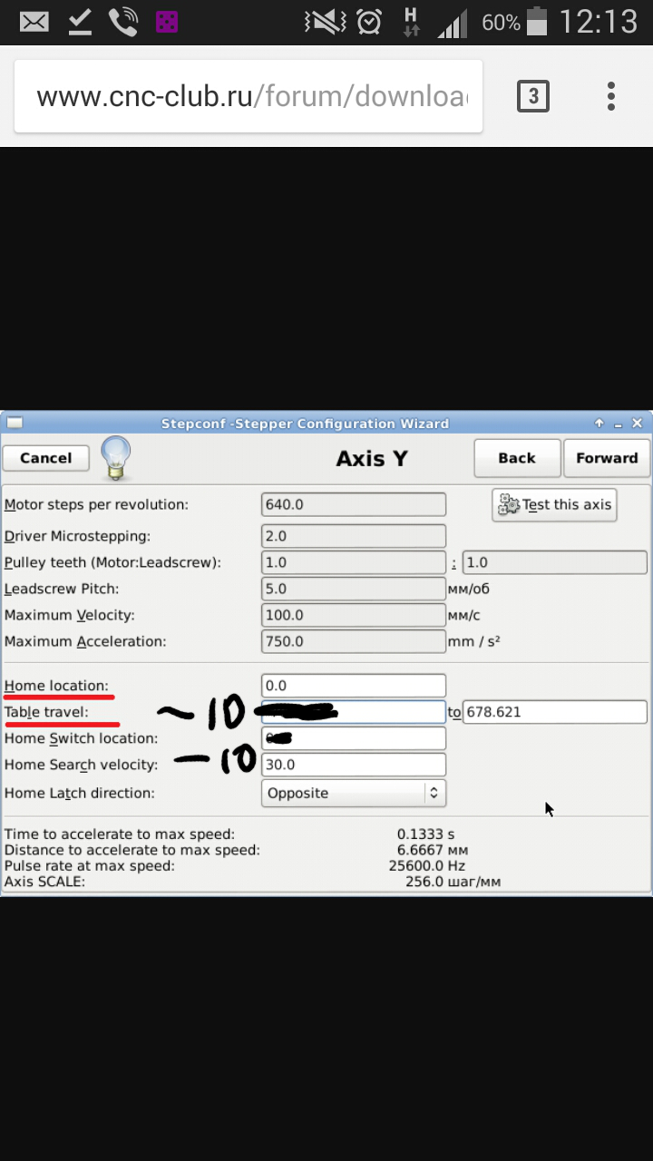

Screenshots_2018-05-30-12-14-49.png (3044 просмотра) <a class='original' href='./download/file.php?id=140030&mode=view' target=_blank>Загрузить оригинал (357.59 КБ)</a>

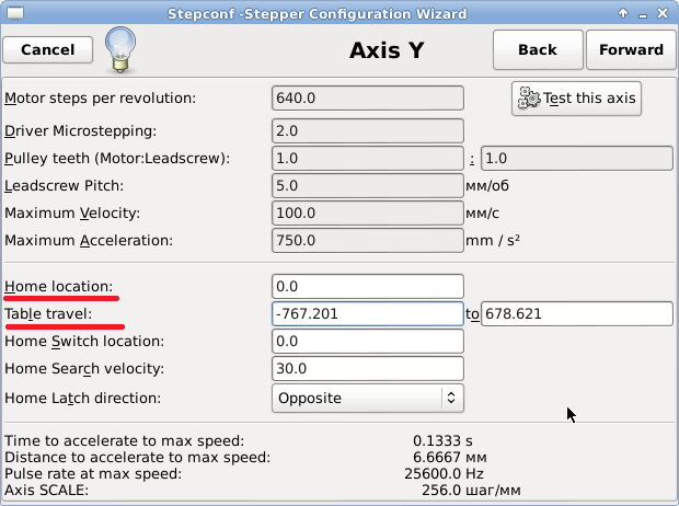

raddd писал(а):Отступ не выставить, как и зппустить УП без найденых начал))) т.е. хоум не найден.
Пробуйте так.
Сделал как Вы сказали. При нажатии кнопки "Все в начало", станок начинает движение по оси Z, доезжает до значения 333.604 (см. скриншот) и останавливается.

santyago_support писал(а):Сделал как Вы сказали. При нажатии кнопки "Все в начало", станок начинает движение по оси Z, доезжает до значения 333.604 (см. скриншот) и останавливается.
я так понимаю, что ось проехала свою макс длину перемещения, а ноль не найден, вот она и встала
рекомендую еще, после поиска нуля по оси, немножко отъехать от нуля, чтоб дрожание станка, во время перемещения других осей не вызвало случайное срабатывание концевика
для этого в ini файле, в разделе соответствующей оси нужно прописать
HOME = -0.5 это для оси Z поскольку она обычно идет в минус
и
HOME = 0.5 для осей X и Y!
в принципе, играя этим параметром, можно после привязки осей отправить шпиндель в любое положене (например в удобное для смены инструмента место)

santyago_support писал(а):Тупо "joint 1 on limit switch error".

solo писал(а):возможно надо инвертировать сигнал с концевика хом оси "Х" (станок думает что наехал на концевик и пытается с концевика съехать ) это можно сделать или в степ конфиге , или в ".hal" файле
Концевики уже инвертированы. До этого при включении cnc, сразу выскакивал лог "joint 1 on limit switch error"
