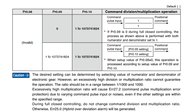

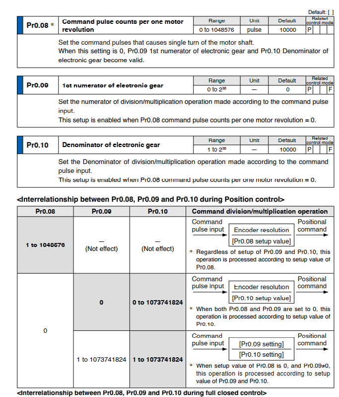

Я сеичас глянул на самом сервапаке PR-09 =0 PR-10= 63
A5_basic(1).png (2414 просмотров) <a class='original' href='./download/file.php?id=139857&mode=view' target=_blank>Загрузить оригинал (101.53 КБ)</a>
A5_basic(2).png (2414 просмотров) <a class='original' href='./download/file.php?id=139858&mode=view' target=_blank>Загрузить оригинал (64.73 КБ)</a>
В зависимости от значения параметра Pr0.08 и комбинации параметров Pr0.09 Pr0.10 получается значение электронной редукции.
В качестве примера:
Pr0.08=0, Pr0.09=15, Pr0.10=3, электронная редукция = Pr0.09/Pr0.10 = 15/3 = 5
В документации на сервопривод всего опять возможных комбинаций.
Выберете ту, которая лучше отвечает вашим требованиям.
