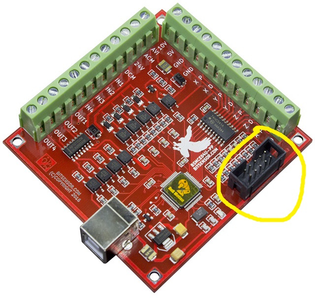

На плате имеется разъём для подключения пульта или маховика. Кто- нибудь использовал этот разъём по назначению?
full_full_IMG_9069кк.jpg (3427 просмотров) <a class='original' href='./download/file.php?id=188791&sid=f25ee125201d94ec6e4c28b23831b71b&mode=view' target=_blank>Загрузить оригинал (166.73 КБ)</a>
Хочу сделать бюджетный вариантик на трёх тумблерах с фиксацией в среднем положении, для трёх осей. Как это можно реализовать?

Newengine писал(а): ↑ Как это можно реализовать?
Имеется в виду: где взять распиновку этого разъёма, может, есть у кого?
Rom327
Сообщения: 2760
Репутация: 437
Настоящее имя: Роман
Откуда: Подольск
Re: Usb плата, подключение концевиков
Сообщение Rom327 »
Вот PDF-ка, перевод с китайского, стр.31
11.zh-CN.ru.pdf
(1.86 МБ) 3560 скачиваний

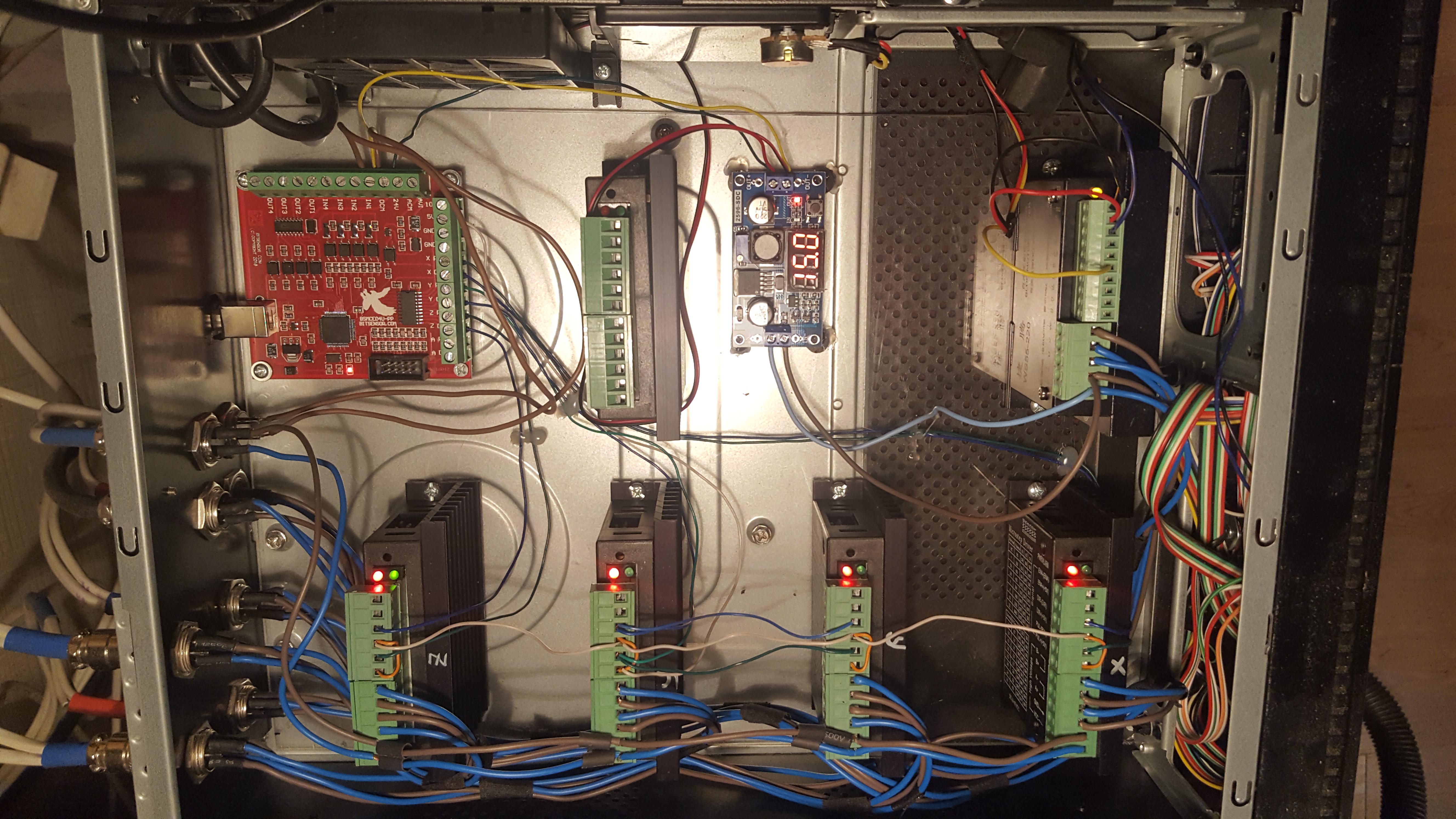

Хотелось облагородить станок, установить концевики, сделать пульт, может, ещё чего полезного...
Начал с концевиков Хоум, установил, настроил, всё заработало но не на долго! Станок начал периодически глючить: в ходе работы то одна ось остановится, то другая. Отключил концевики- всё работает нормально. Пока- что не вижу смысла городить пульт так как плата глючит с доп. оборудованием, но мысленно к этому готовлюсь. Возможно прийдётся перейти на плату с лпт, они мне больше нравятся.

Newengine писал(а): ↑ Станок начал периодически глючить: в ходе работы то одна ось остановится, то другая.
Провода от концевиков в экран, экран заземлить!

он именно так и работает когда жмёшь кномку "All ref home", делает своё дело без проблем. А вот когда запустил фрезеровку чего- либо и через 15 минут какой-то из осей вздумалось остановиться, а остальные дальше едут...
Rom327 писал(а): ↑ Провода от концевиков в экран, экран заземлить!
возможно так и надо сделать, но мне пришла мысля, что эти концевики и хоумы на маленьком станке не сильно- то и нужны, по крайней мере мне. Пока отключил их в Маче, будет в них необходимость- можно будет включить.
У меня это вторая плата по счёту, у первой был замечен глюк: при нажатии выносной кнопки Е-стоп , плата висла наглухо, оживить её можно было только вынув из неё usb разъём.

Newengine писал(а): ↑24 ноя 2020, 21:55
Provodnik писал(а): ↑
Home именно так и работает.
Странно, у меня нормально всё работает.
Как доп питание на плату заведено 12В. И заземлено всё.
Пару раз один из моторов по Y останавливался но это был косяк драйвера.
Newengine
Сообщения: 259
Репутация: 25
Настоящее имя: Станислав
Сообщение Newengine »
Xam_ele_on писал(а): ↑ Как доп питание на плату заведено 12В. И заземлено всё.
Питание платы от DC-DC преобразователя, подаётся 15 В, а заземлено никак.
