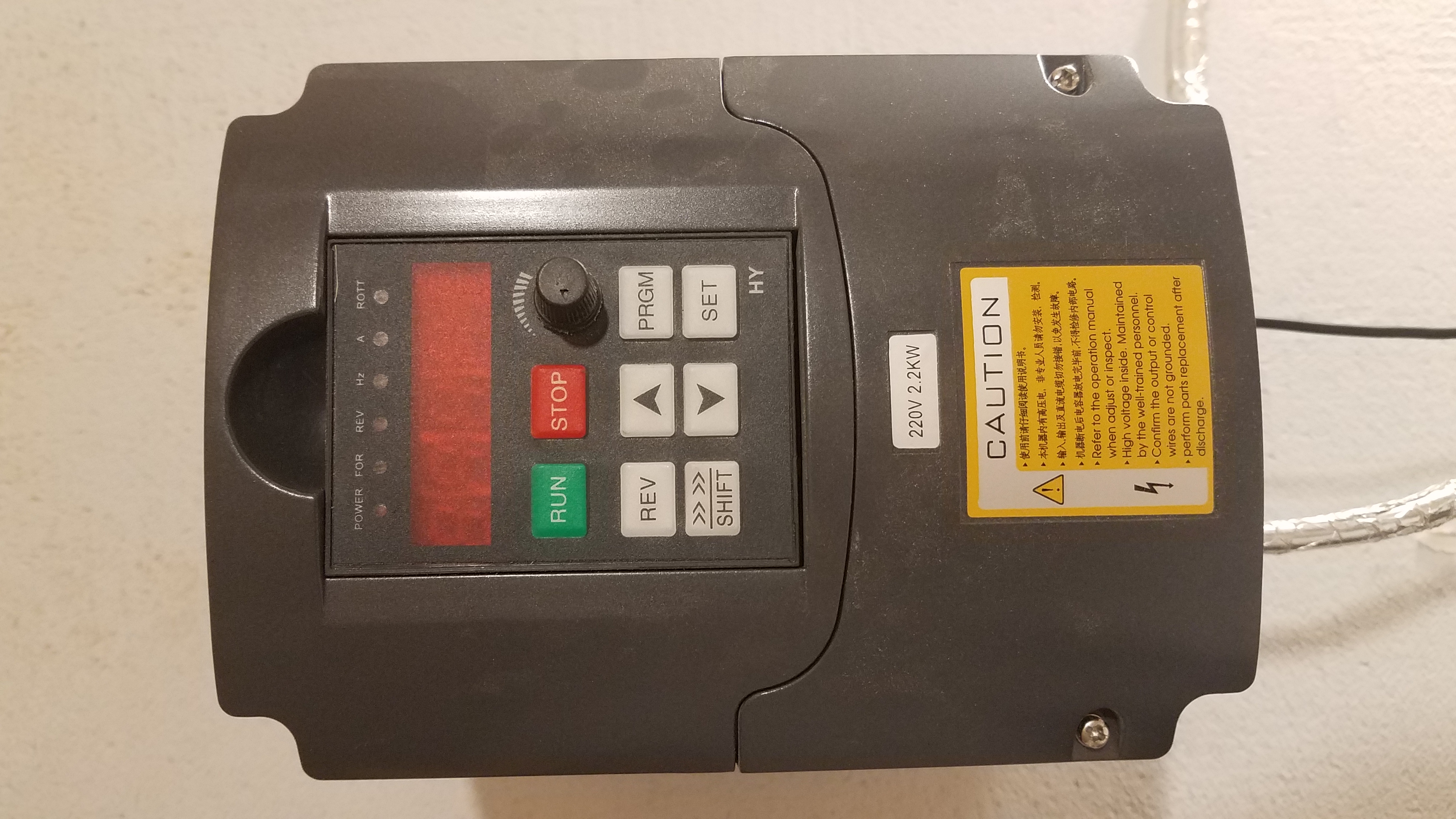

Кто-то спрашивал про частотник, вот такой он у меня
20180430_205045.jpg (6068 просмотров) <a class='original' href='./download/file.php?id=138310&mode=view' target=_blank>Загрузить оригинал (2.44 МБ)</a>

Звук как на первом видео лечится заменой частотника.
