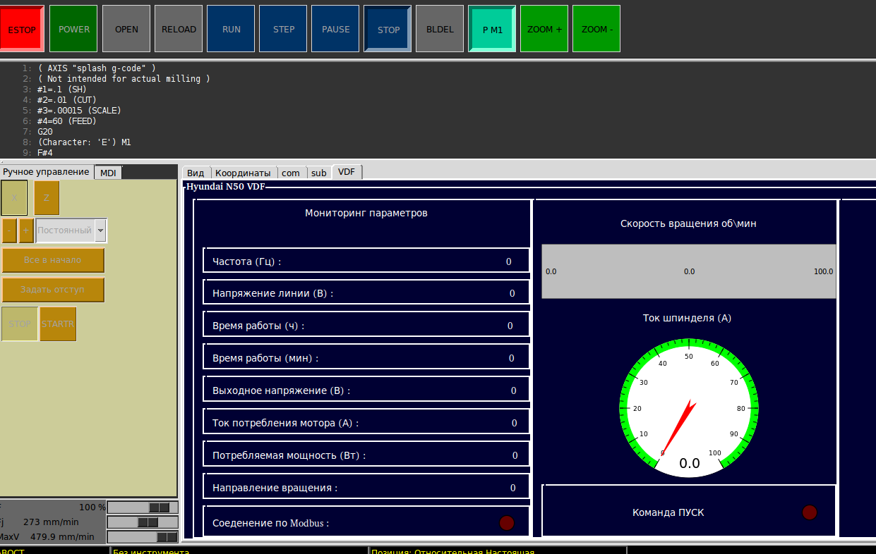

Спасибо UAVpilot за интересную ссылку. Сам являюсь обладателем частотника от Hyindai - N50.
Переработал исходники под него - выложу в эту тему - все таки modbus и частотник :) . Не понял как вставить картинку - поэтому загружу её тоже как файл. По умолчанию адрес slave = 2.
Re: Управление частотником через modbus.
Добавлено: 08 авг 2012, 20:18
заготовка такой панели во вкладке glade:
Выделение(019).png (6986 просмотров) <a class='original' href='./download/file.php?id=7308&mode=view' target=_blank>Загрузить оригинал (85.91 КБ)</a>
Выделение(018).png (6986 просмотров) <a class='original' href='./download/file.php?id=7309&mode=view' target=_blank>Загрузить оригинал (91.45 КБ)</a>
VDF.ui.tar
(50 КБ) 699 скачиваний

Частотник-то какой? Настроен для работы через RS485?
Добавлено: 16 мар 2013, 17:32
Georg_kai
Уточните какой у вас частотник - если Hyundai - то уточняю что прога настроена на адрес slave= 2.
