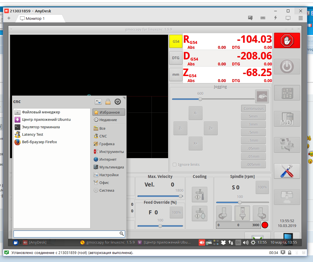

Taganrog
UAVpilot писал(а):Первое правило: Работает? - Не трогай!
Полностью согласен. Сам исповедую такой подход. Но пока только знакомлюсь с линукс - руки чешутся. Все таки она мне импонирует в первую очередь возможностью писать свои макросы и подключать свои платки на тойже ардуине. Чего нельзя делать на автономных контроллерах.
R6MF49T2 писал(а):Я конечно не специалист, но похоже дело в драйверах на мат. плату
Видимо дело оказалось в самой мат плате. Подключенные внешние жесткие по USB дико лагали даже загружаясь с проверенных образов. Купил по рекламе такую же живую. Результат:
Без ошибок встала ubuntu 12 потом обновил до 14.
Накатил ядро RTAI. Оказывается его не обязательно собирать из исходников по диким инструкциям, а можно скачать как обычный пакет. И переключить загрузку с него в в GRUB.
Установил Linuxcnc.
Тест отзывчивости системы ИМХО лучше чем на debian :
latensy.png (2715 просмотров) <a class='original' href='./download/file.php?id=158653&mode=view' target=_blank>Загрузить оригинал (350.33 КБ)</a>
Вот только штатное окружение - дич. Поставил xubuntu . Теперь панель полностью сворачиваются и можно комфортно работать с gmocapy. Да и приложения искать проще.
gmocappy.png (2715 просмотров) <a class='original' href='./download/file.php?id=158654&mode=view' target=_blank>Загрузить оригинал (233.47 КБ)</a>
Из косяков пока обнаружил что не запускается ни один пример из вкладке axis. что то там на питон ругается. я всеравно собираюсь управлять через тач экран планшета то - не критично.
Главное пока настроить управление сервой в 2 режимах. Не понятно как переключать чтоб по "m3S2000" подключался пин на LPT что переведет серву в режим скорости, а по команде "g1c200f100" отпускался пин - серва перейдет в режим удержания положения. Так понимаю что надо поковырять макросы M3 M4? но пожалуй это уже будет оффтоп.
