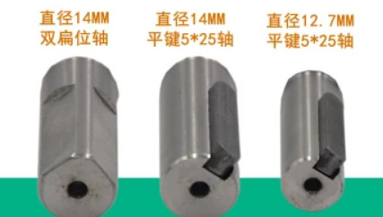

Как хреново, когда перерыв в проекте более чем пол года. Все забыл уже.
Встал еще вопрос по сопутствующему... нужны муфты для ШВП. На ШД есть 3 вида валов:
CUGLqEWDZ9.jpg (2757 просмотров) <a class='original' href='./download/file.php?id=136700&mode=view' target=_blank>Загрузить оригинал (21.5 КБ)</a>
Нужно, чтобы в муфте прорези под шпонку были или как?
ШВП такие:
SFU2010 (вроде 12мм место для муфты)
SFU1605 (вроде 10мм место для муфты)
Какой тип вала ШД и какую муфту взять? Вроде как XB муфта нужна (с красной вставкой). А размеры (внутренний, наружный)?
И еще вопрос. Как соединять муфту с валом ШВП? Вал ШВП гладкий, при большом моменте провернет же?
Может такую: Наружный диаметр 40 длиной 55 от 8 до 20 мм?

remenikomer писал(а):Нужно, чтобы в муфте прорези под шпонку были или как?
Шпонка убирается. В муфтах, что использую нет пауза для шпонки.
remenikomer писал(а):Может такую: Наружный диаметр 40 длиной 55 от 8 до 20 мм?
Если вал шд 14 мм, а хвост швп 12, то и брать муфту 14÷12.
