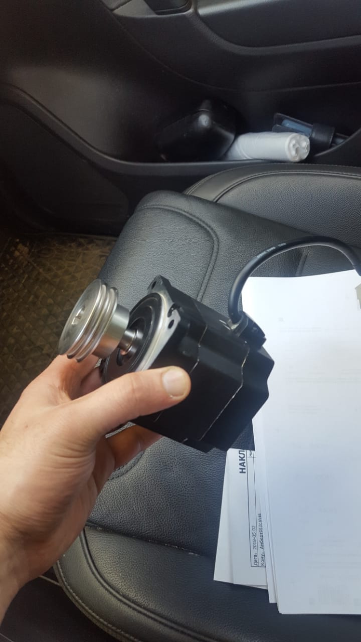

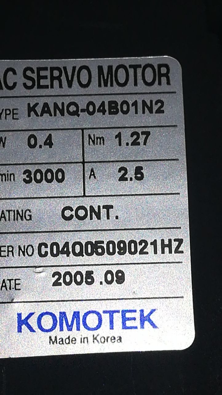

aftaev,
наверное, не туда посмотрели. Там точно не ШД стоит, я был бы рад, если б такой дешевый движок был))
фотки прилагаю
насчет оборотов - на шильдике двига указано 3тыс об/мин

Это серва на 400ватт. Обычно на сервах есть экранчик который показывает ошибку, по которой можно определить что с сервой случилось.
Зная модель сервы можно нати на нее мануал, посмотреть код ошибки. По мануалу поять как серва управляется, если -+10в то теоретически можно воткнуть туда почти любую серву. Цены примерно такие http://directlot.ru/products.php?group= ... 00&ot=&do= и здесь на форуме поискать в продажах.

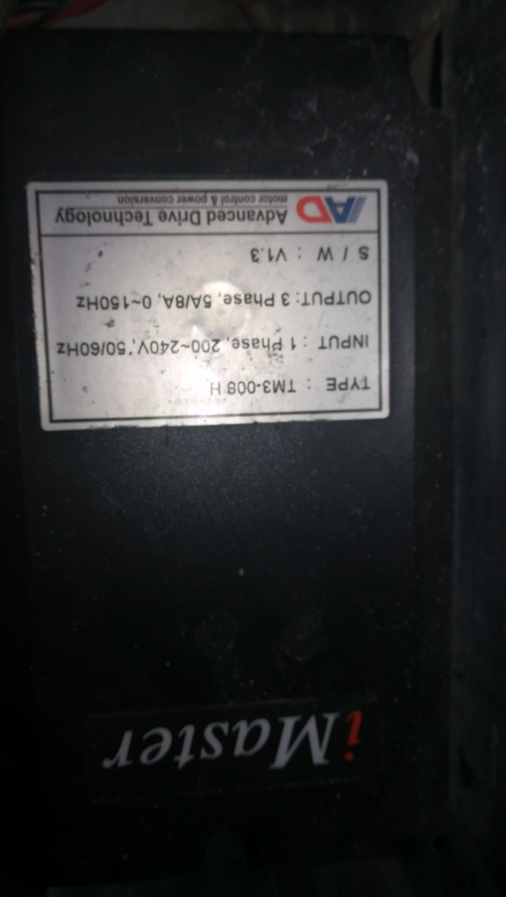

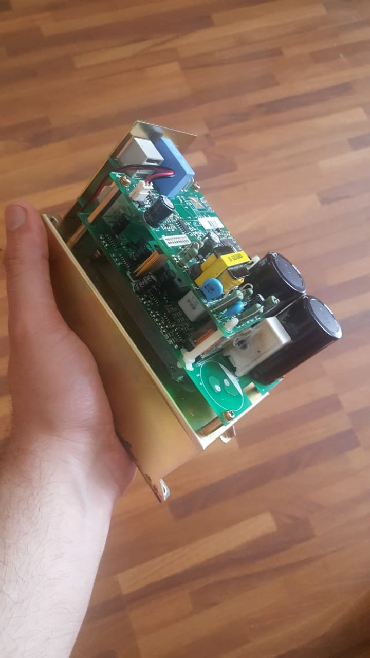

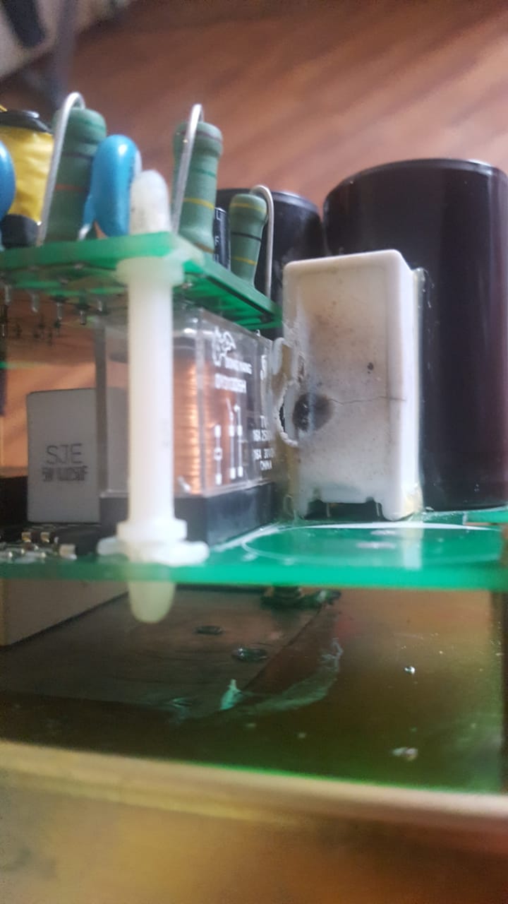

не, там не стандартный серводрайв с дисплеем, о котором вы говорите.
там частотник, без кнопок и дисплеев каких-либо, к нему подсоединяется двиг без энкодера

Разбирайтесь как управляется со стороны "логики".
Смотрите даташит на двигатель и его управление итп.
Идея - подобрать аналог какой-то более или менее бюджетный.
Но всё это - риски что не взлетит...

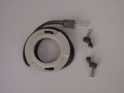

Наверно подойдут двигатель и драйвер от швейной машинки
подобрать по мощности и диаметру вала
стоит достаточно дешево и можно купить в России (если по мощности подберешь)
вот ссылка для примера двигатели достаточно мощные
https://world.taobao.com/item/364029954 ... 0.0.uydzvp
датчик положения как на фото
покупать не надо , работает и без него
скорость регулируется педалью (в ней стоит датчик магнитный и перекрывает его магнит )
педаль можно переделать в крутилку
можно скорость и направление менять кнопками в блоке управления

интересный вариант...действительно ли двигатель такого рода сможет справиться с задачей? скажем, если я поставлю двиг на 500 Вт, будет ли он вращать камни достаточно энергично, чтоб обработка линзы не затягивалась до вечера следующего дня?)
стоят они и правда недорого..
