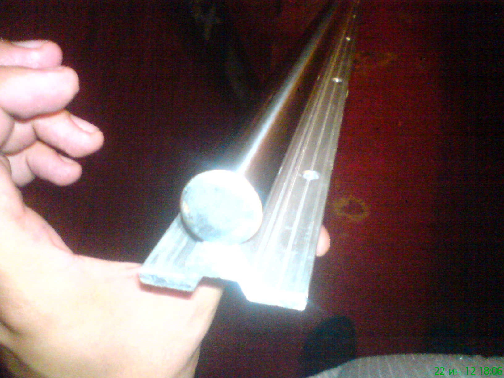

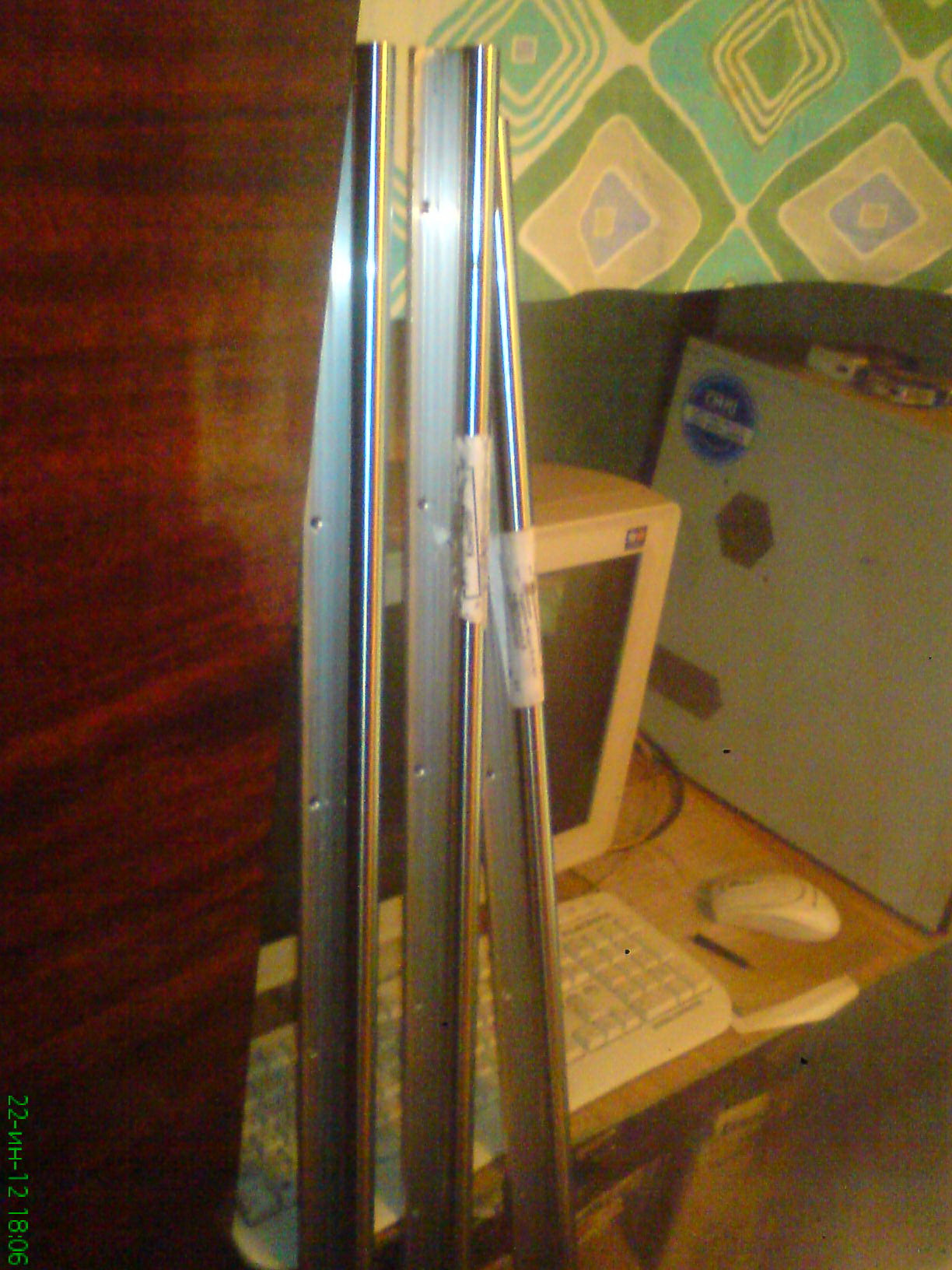

и снова добрый вечер. я не понимаю, почему все так прицепились к крестовому столу. как ни крути, у его есть несколько недостатков, среди которых увеличенное поле минимум в 2 раза по сравнению с рабочим... с моими габаритами рабочей зоны выходит минимум 800*800, сейчас же я обхожусь 800*600, что при одностороннем подходе к станку дает многое...

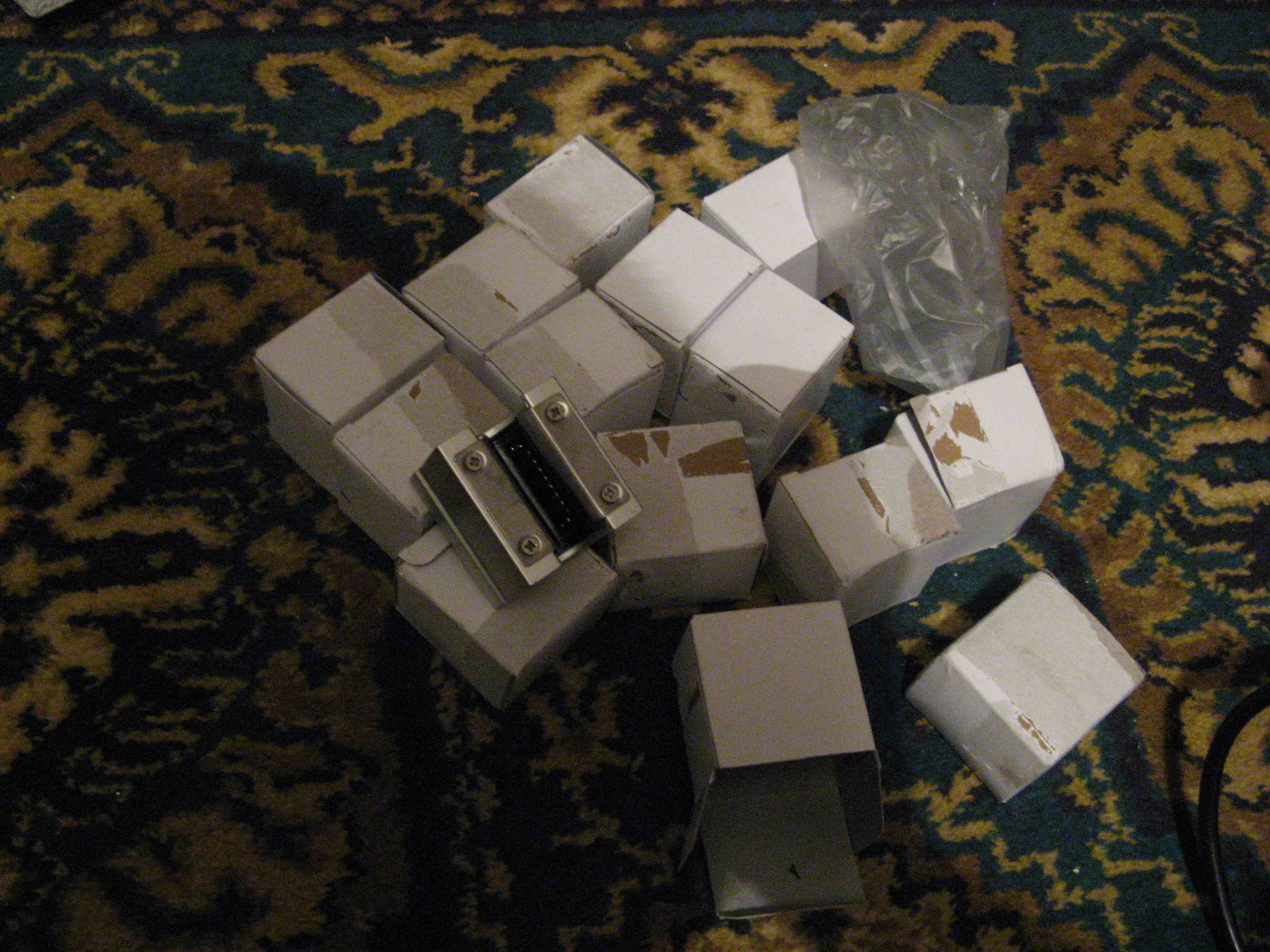

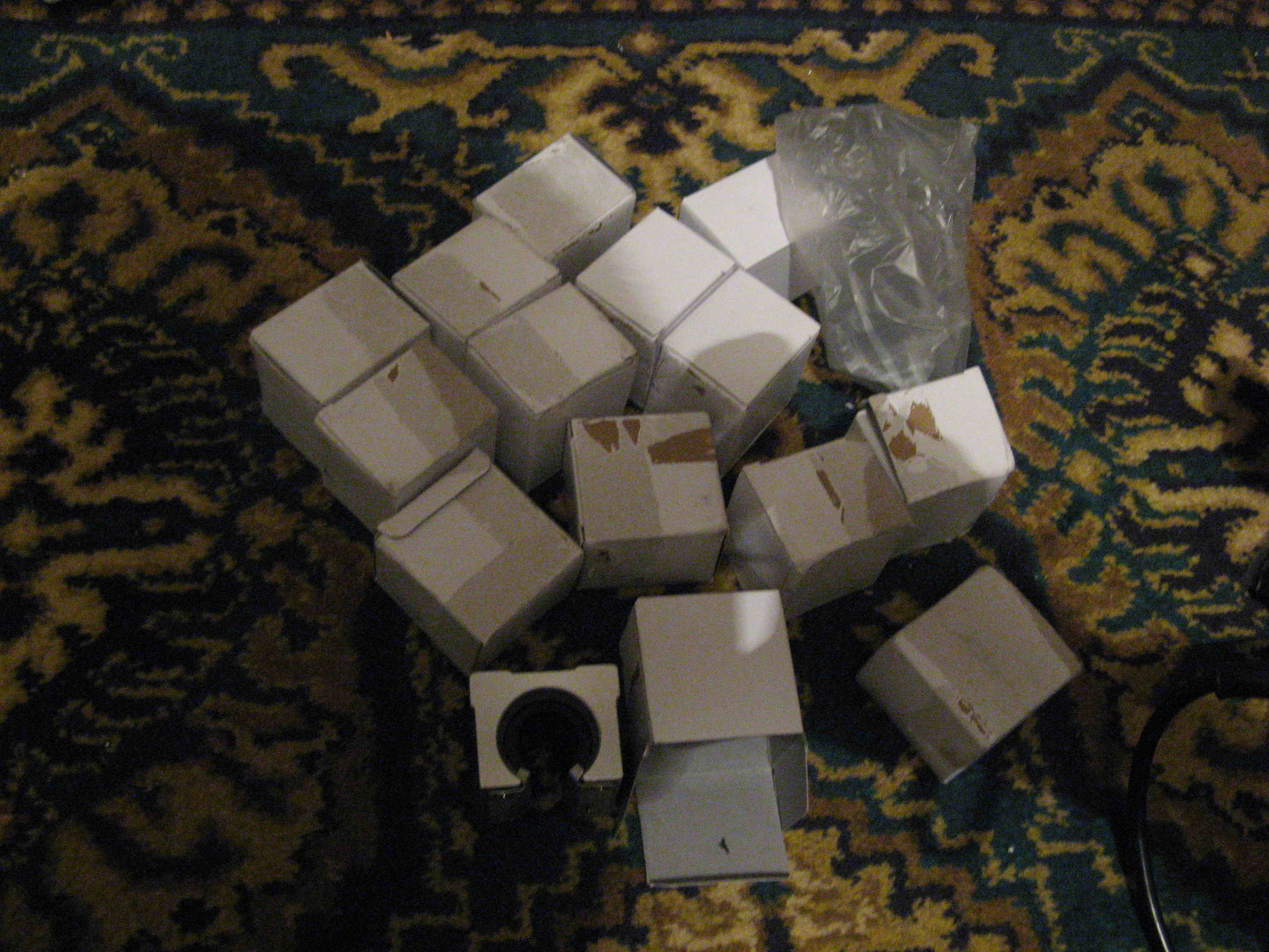

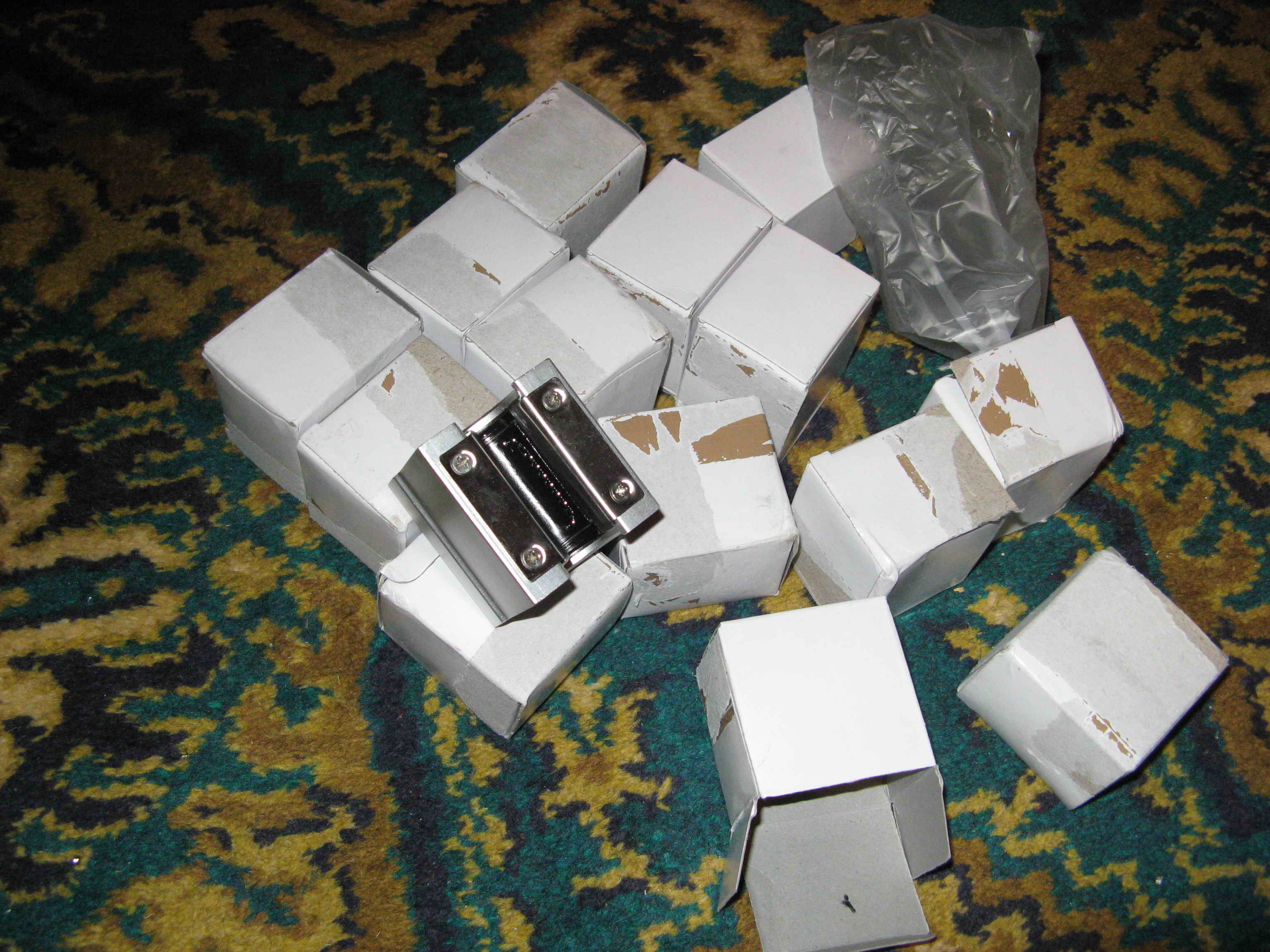

ну а вообще ко мне сегодня рельсы приехали. 3 куска по полтора метра+ 14 кареток (под столом буду 6 штук ставить)
нікому нічого не нав'язую.

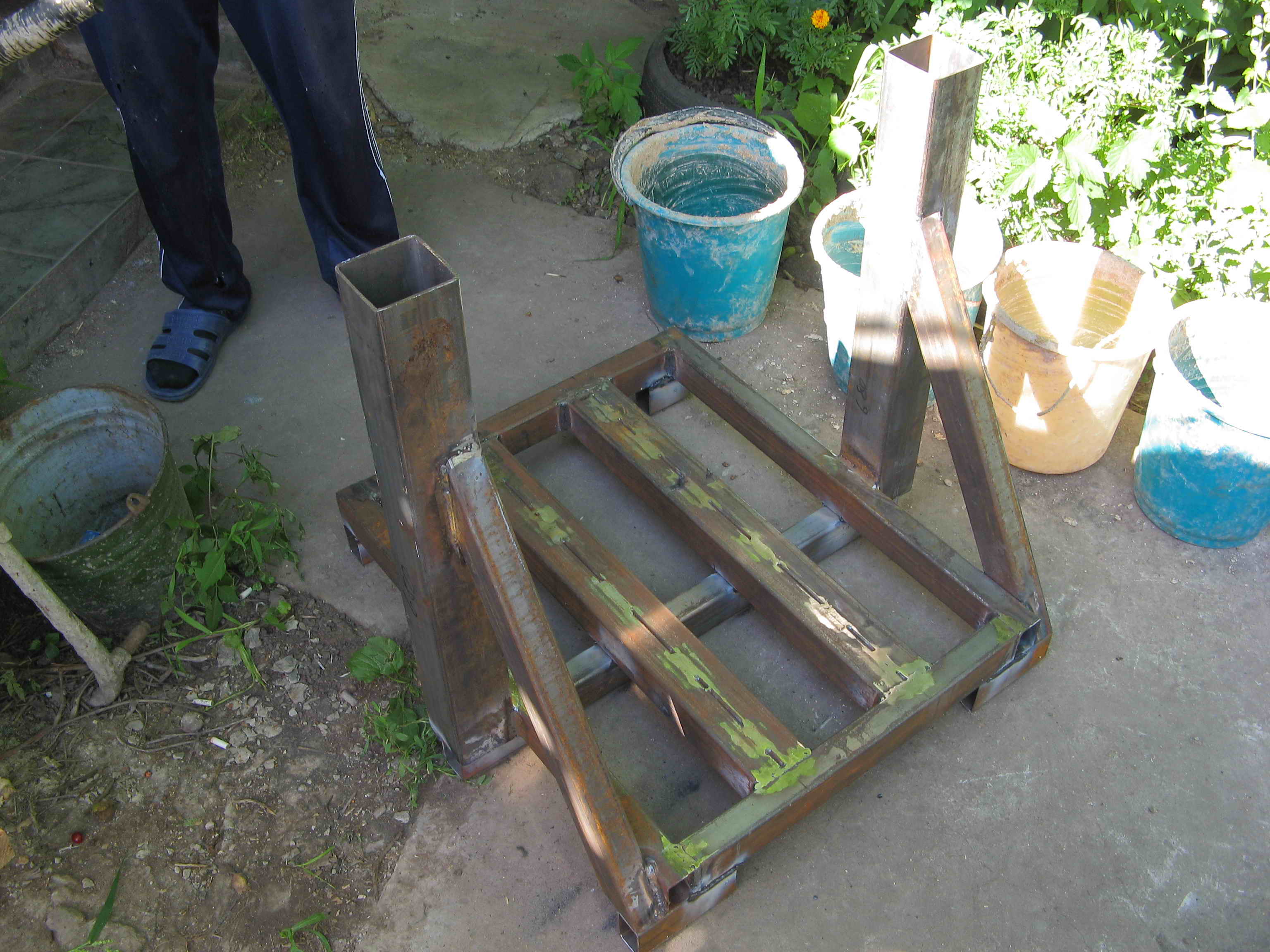

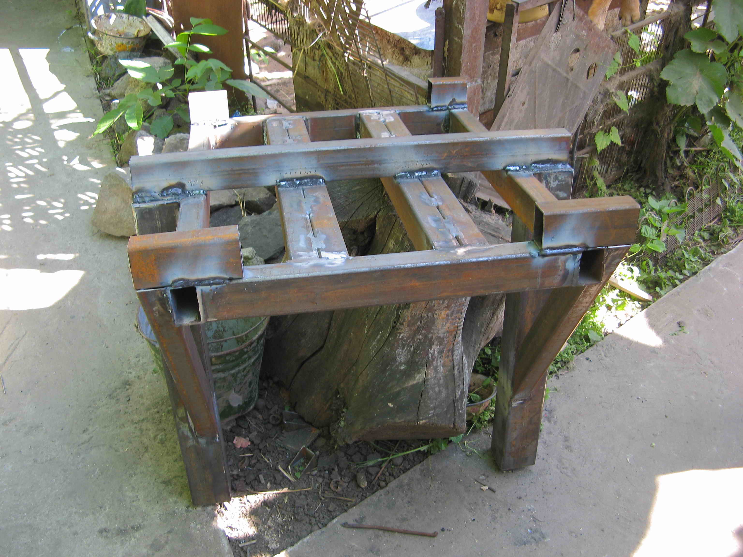

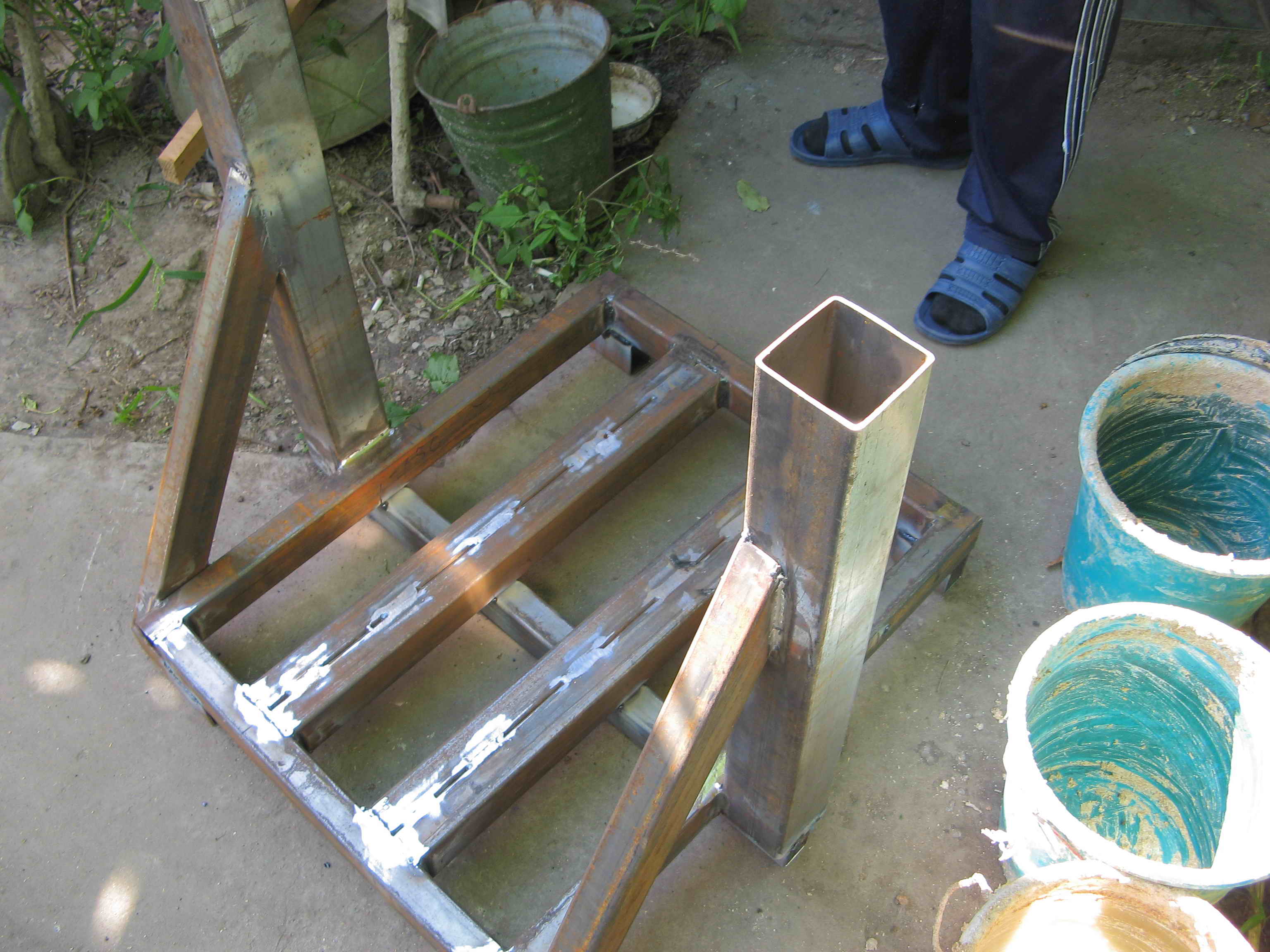

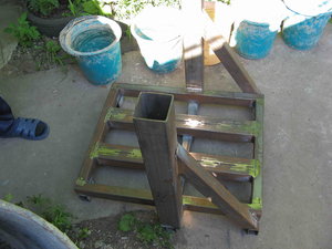

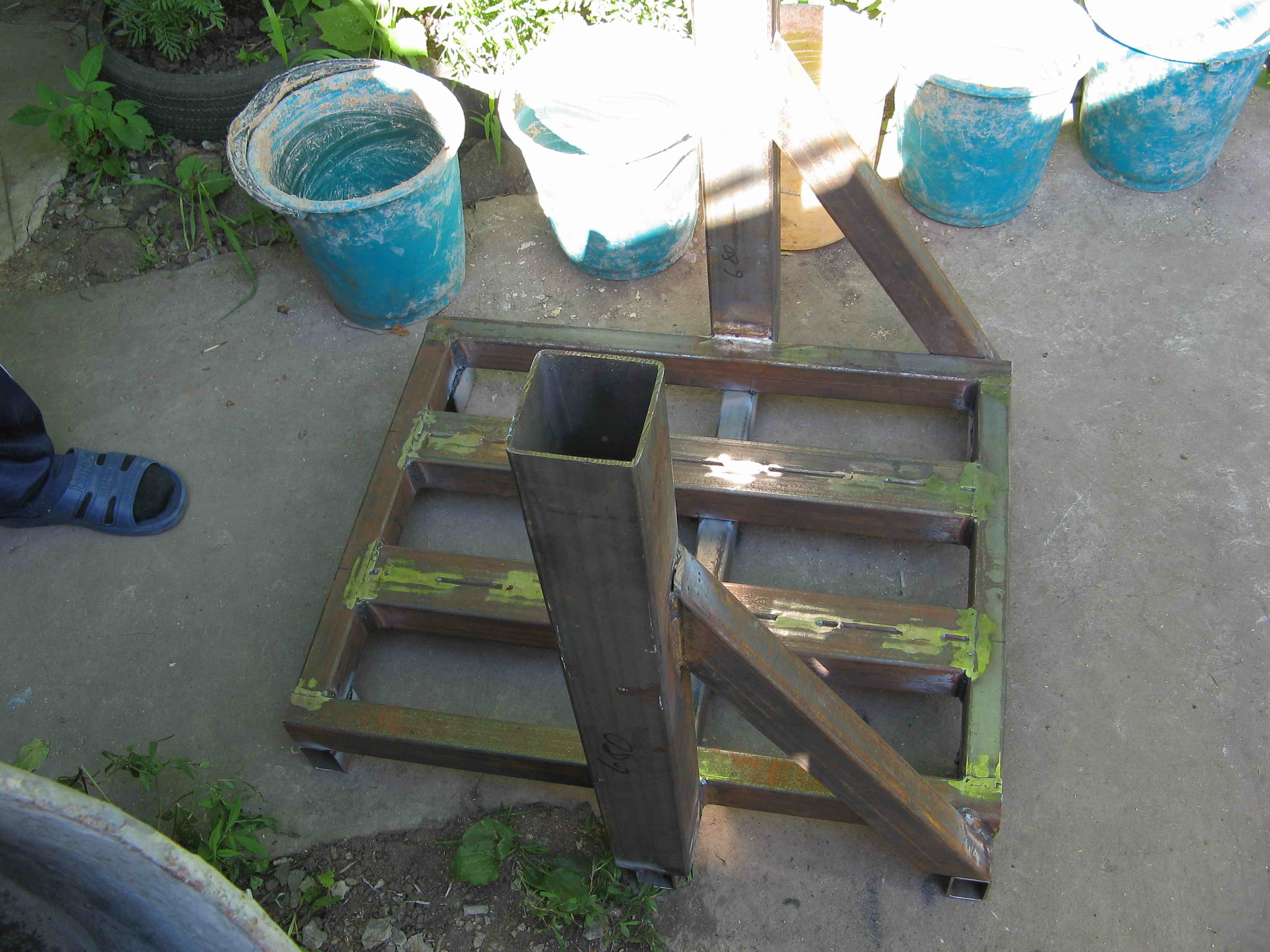

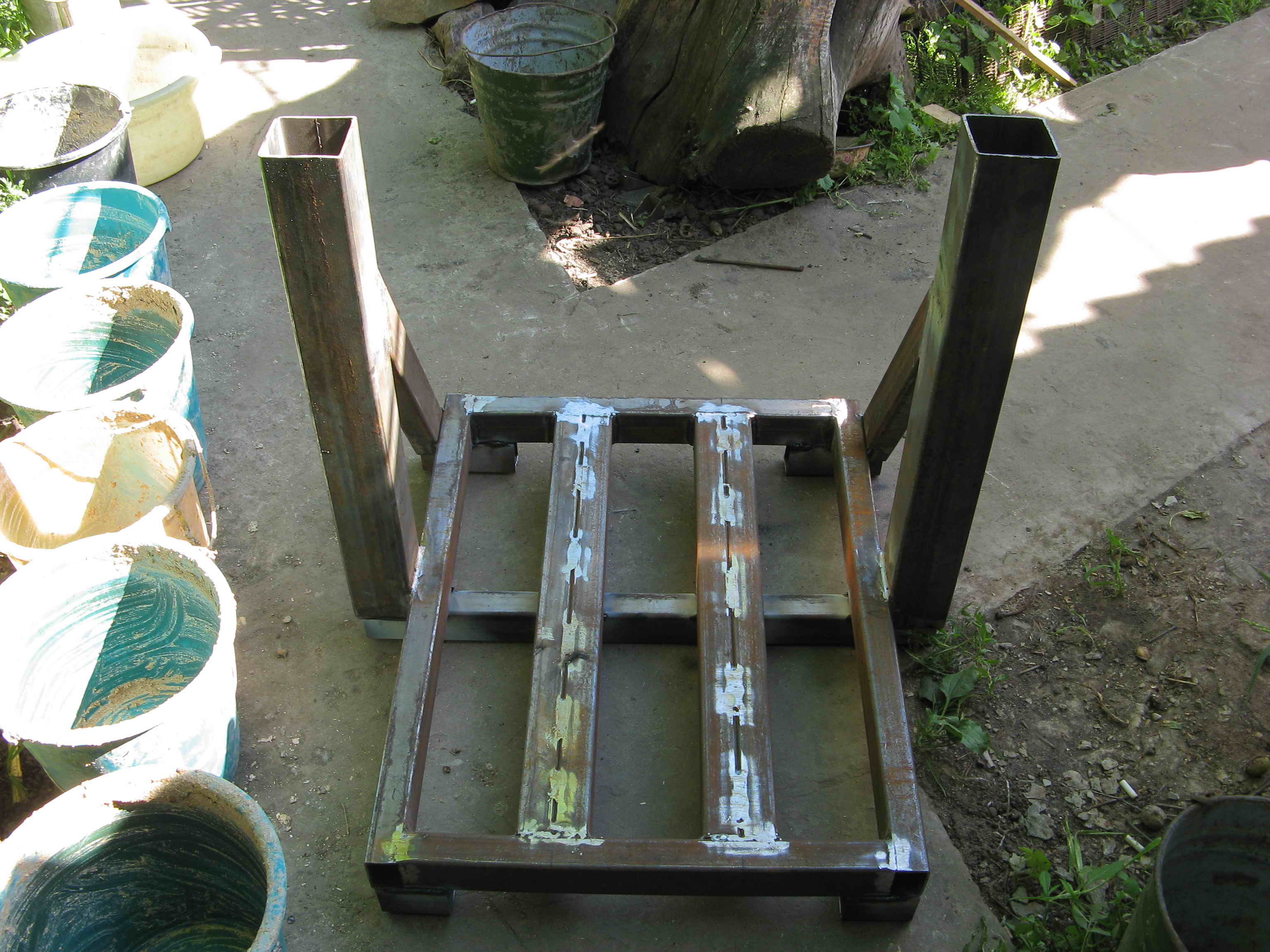

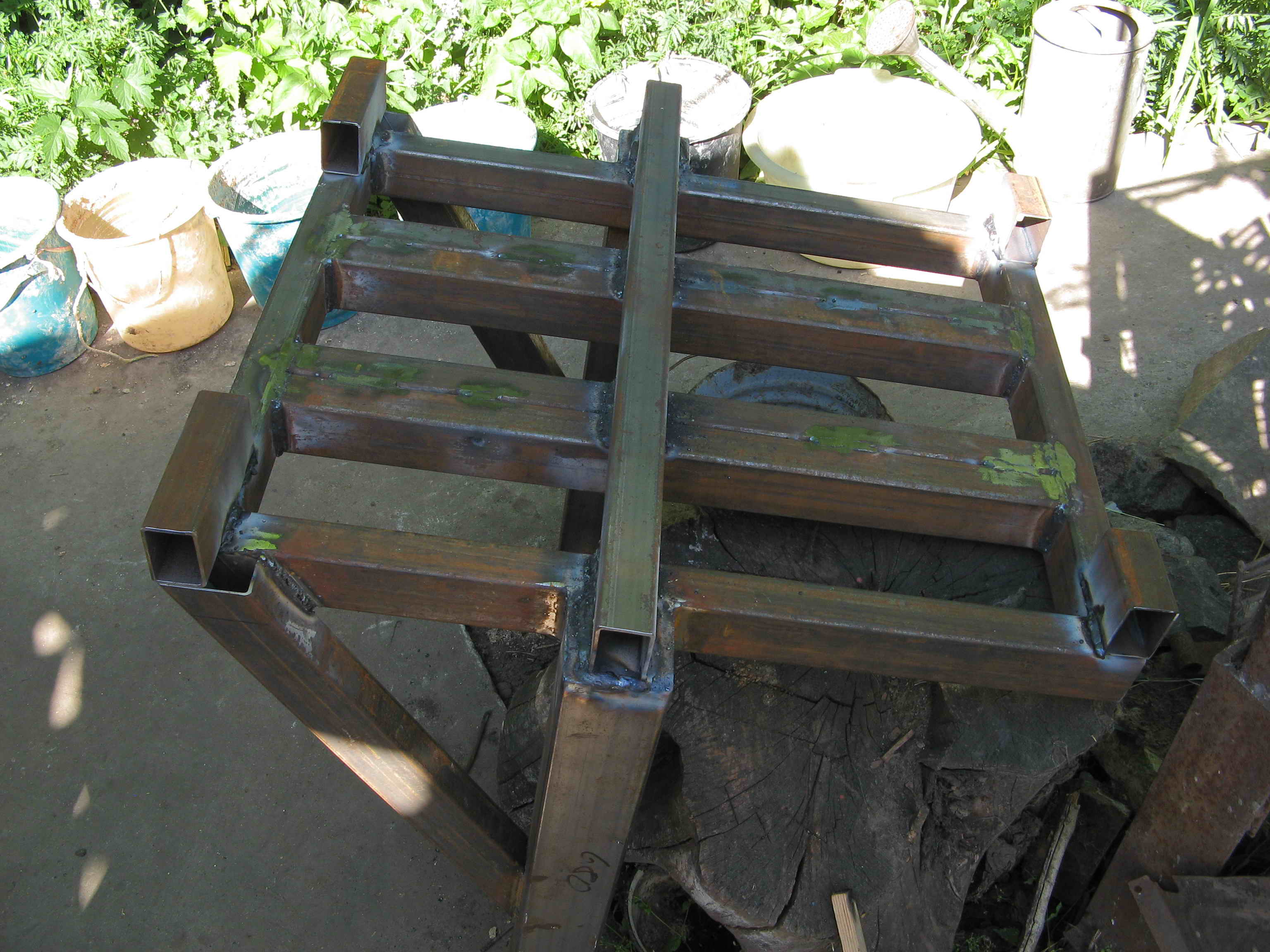

немного пересмотрел конструкцию. временно убрал сверху раскосы (если чего потом на штифтах пластину прикручу) , зато снизу добавил перемычку, которая напрямую связывает рельсы с колонной. получилось неплохо в плане жесткости. правда звук от станка если стукнуть молотком громковатый получается - возможно буду заливать чем-то
балку сварил, но не фоткал - некогда было

Re: фрезерный по металлу
Выглядит хорошо, как у тебя дела с перпендикулярностью?
Loituma
Сообщения: 508
Репутация: 57
Сообщение Loituma »
как у всех наверно))) на рельсах люфты выберутся
что бы сделать что то ровное перед сваркой станины нужно сварить кондуктор в полтора раза больше станка и в нем варить станину и тогда возможно его не поведет и то врятли, ведь сварка такая сварка
aegis
Сообщения: 3115
Репутация: 1810
Настоящее имя: Михайло
Сообщение aegis »
Nick, попал с точностью угольника который был в наличии. ну а это направление буду выставлять по индикатору, думаю подкладками все несложно получится сделать
