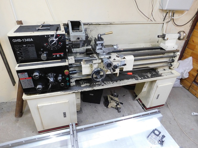

Частотник ставить полюбому. На токарке частотник дает очень много удобства. Например в векторном режиме не хило поддает газку когда станку тяжко становится. Еще помимо плавного разгона очень быстро тормозит в отличие от остановки на выбеге без частотника. При нарезании резьб удобно что можно врубать реверс на лету не дожидаясь остановки.
Но с частотником обязательно поставь копеешный электронный тахометр поскольку обороты будут уже не соотвецтвовать табличкам на станке а знать их полезно.

Всё здорово, станок запущен, работает, меня радует ;) и начинает себя потихоньку окупать.
Станок выставил по горизонтам, и отмыл насколько смог. NovoDK благодарствую за силовую помощь при перемещениях станка по мастерской.

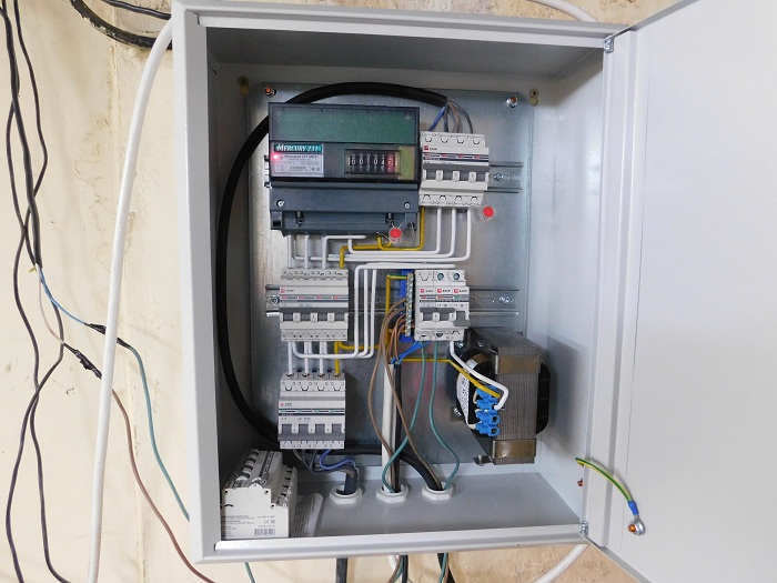

Сделал для станка новый счётчик на 380В.
Получилось конечно не везде красиво, но красиво сделаю когда всерьёз займусь проводкой и потолком в гараже.

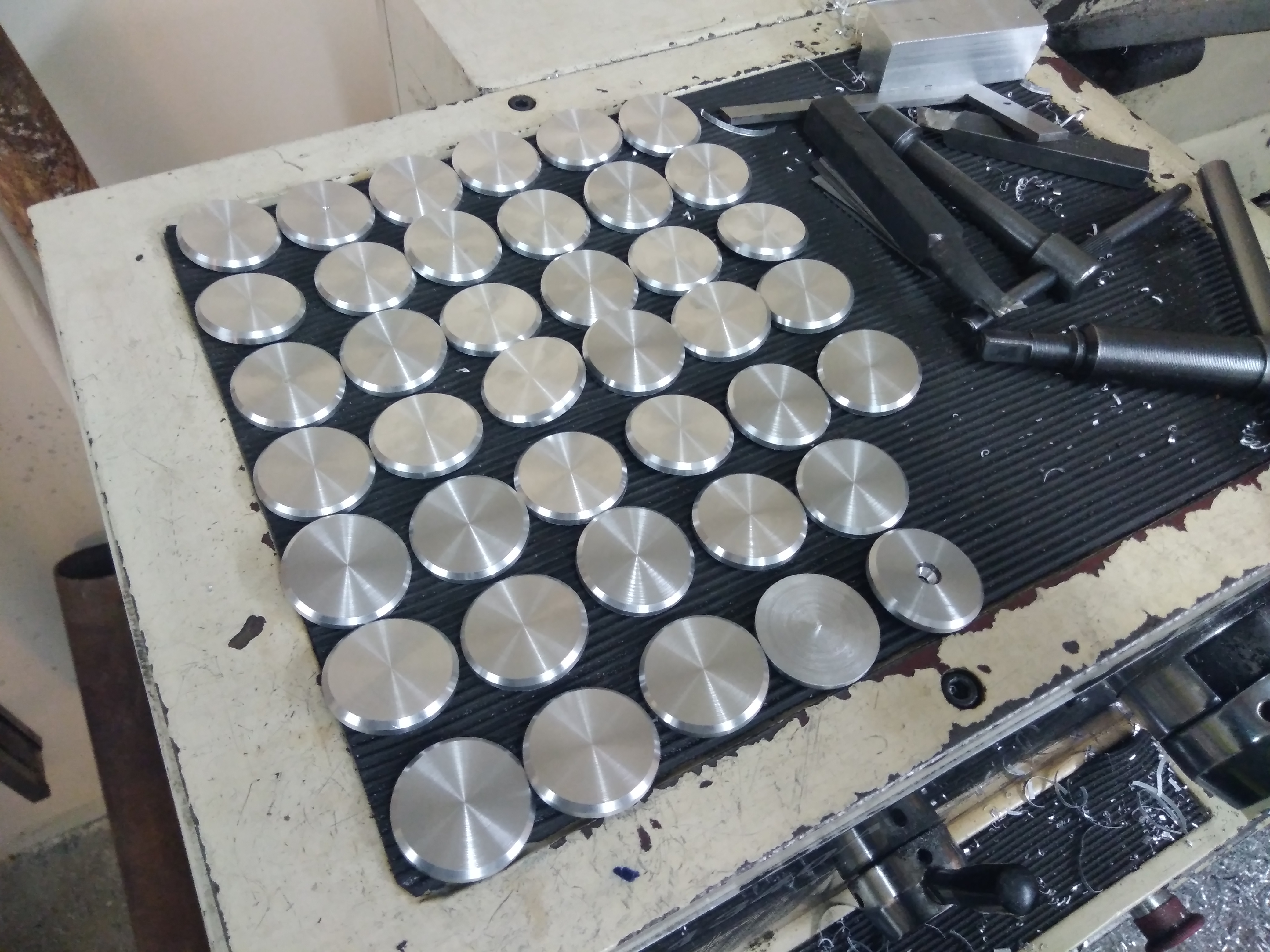

Это будущие крышки ЧПУ сканеров, по времени на них ушло примерно 1,5 часа

Полтора часа на крышки это конечно не очень много, но всё равно охота данный станок проЧПУшить, в общем то удалось понять как и где лучше ставить шкивы зубоременных передач. По мере свободного времени попробую решить эту задачу. Тут ведь не только охота удобства но и чисто инженерно-научный интерес.

CNC-Logic писал(а):Полтора часа на крышки это конечно не очень много
Пруток толстый, детали короткие - почему-бы не перезажимать заготовку один раз на несколько деталей, а не после каждой?..

UAVpilot писал(а):Пруток толстый, детали короткие - почему-бы не перезажимать заготовку один раз на несколько деталей, а не после каждой?..
Тут возможно кто то мне поверит, кто то нет. Такая же идея мне пришла в голову где то на 10й детали, но я настолько "втянулся" в процесс что не хотелось ничего останавливать.
Можно, например, было ещё протачивать наружний ф35мм сразу на 3-4 детали. Тоже поспособствовало бы снижению времени

Ещё я обратил внимание, что не пользуешься автоподачей и упорами.... :)

Не, на самом деле логичные вопросы.
Автоподачу и упоры я использую, но не везде. Вчера например использовал, когда обдирал длинный 80см прут-заготовку из Д16Т с ф40мм до ф36мм. Мне иногда просто нравится покрутить ручки у станка. Ну вот я такой человек просто... Если времени в обрез, то да: будут и подачи, и упоры, и ещё много всего полезного.

В щитке один автомат лишний. И ноль обычно не рвут.
CNC-Logic
Сообщения: 1540
Репутация: 815
Откуда: г.Новосибирск
Re: Сбыча давней мечты: токарник Jet GHB1340
Сообщение CNC-Logic »
Тут я спорить уже не буду ибо не силён в щитках. Делал сам по рекомендациям наших электриков.
