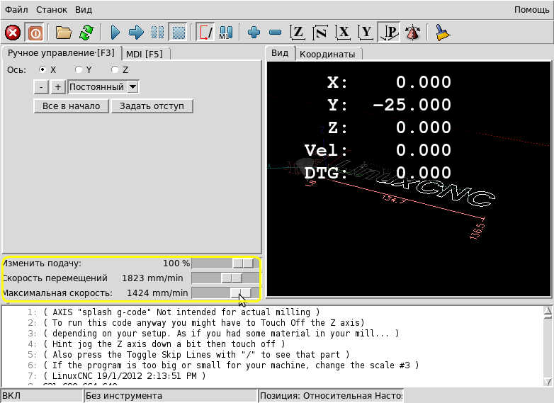

Подскажите где можно задать выделенные на рисунке параметры, так чтобы они подтягивались при запуске.

2cme писал(а):Подскажите где можно задать выделенные на рисунке параметры, так чтобы они подтягивались при запуске.
В axis.py это похоже вот тут (около 3261 строки)
widgets.feedoverride.set(100)
commands.set_feedrate(100)
widgets.spinoverride.set(100)
commands.set_spindlerate(100)
наверное можно в ~/.axisrc тоже самое написать, только с другими значениями, и они будут загружаться с другими значениями.
Почти, параметр "Максимальная скорость" где установить?

2cme писал(а):Почти, параметр "Максимальная скорость" где установить?
О, попробуй в ini в [DYSPLAY] написать
DEFAULT_LINEAR_VELOCITY = ...
