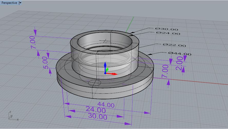

https://yadi.sk/d/OWy-DXnn3TQZPi
Такъ. Прога для открытия - rhinoceros 5.0. Станок для трапецеидальных гаек с алиэкспресса. От туда же комплект за 2000 - 5x Nema17. Там брал всё, кроме рельс и кареток. Они с дюкса. Много напиллинга будет в процессе сборки. Собирал на клей + саморезы для твёрдых пород дерева (такие со сверлом на конце и вообще не под отвёртку они, а под 6 гранную звезду. Со временем подпружинил каретку по Z - вверх тянут пружины. Зачистил 2 стороны каждого двигателя и через термопасту прикрутил аллюминиевые радиаторы (пальцем в небо температуру скинул с 70-80 до 40-50 + поднял ампераж с 1.5А до 2.0А). Поставил самодельные опоры примерно такого вида:
Снимок.JPG (5758 просмотров) <a class='original' href='./download/file.php?id=134714&mode=view' target=_blank>Загрузить оригинал (75.08 КБ)</a>
Туда вставляются подшипники радиально упорные однорядные - разборные диаметр 24. толщина 7 . внутренний диаметр 8. Цена 11р шт. Цена у токаря каждой такой муфты 250-500р. С одной стороны зажал новой муфтой от мотора, с другой куском старой муфты). По хорошему надо переделывать каретку по Z. Из дюраля. И шпиндель не мотор с али, а 800 ватник а то даже с Nema17 видно как вал при нагрузках извивается и каретка гнётся.
З.Ы. Общая сумма на станок без учёта фрезерных работ по конструкции станка (я всё сам делал на работе) 28-30к.

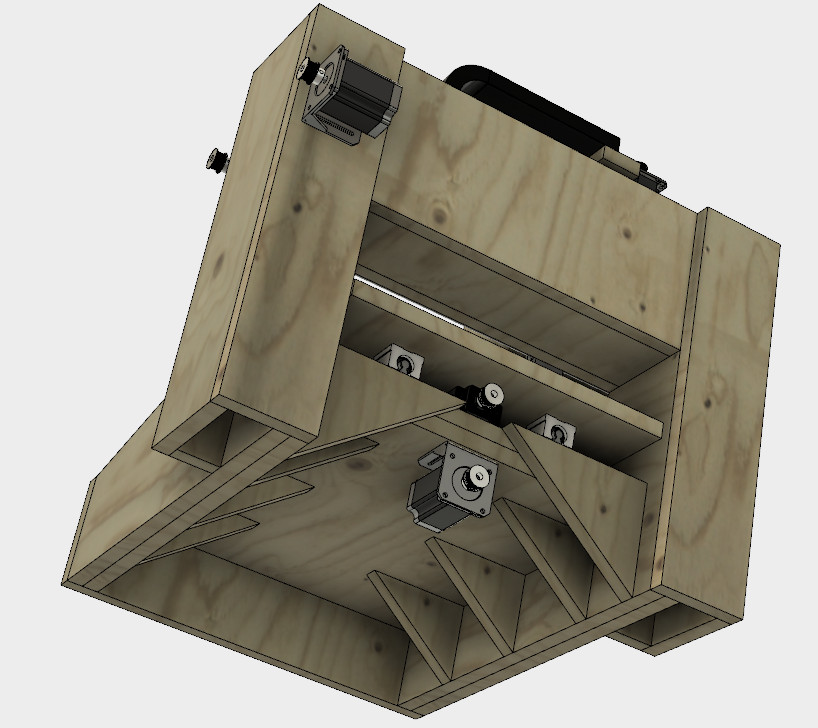

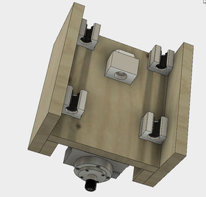

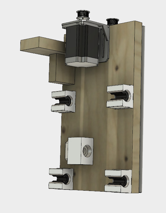

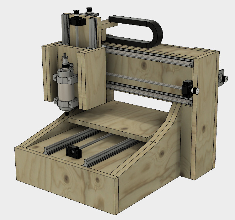

Re: Есть ли у кого чертежи фанерного станка?
Нарисовано за 2.5 часа - http://a360.co/2piWJP7
Кто, на чё и как закрепит - мне всё равно.
Хоть на саморезы, хоть на болты, хоть на концелярский клей, хоть на соплях..

Михаил... я завидую Вашей упёртости. Вы уже строили этот станок?
Пришлите мне плиз ещё пяток минусов, если не сложно, но я скажу что Вы сейчас за зря потратили 2.5 часа. Никому даром не нужны просто накиданные в онлайн 3д-редакторе параллелограммы. Суть чертежа в соединениях, шипах, втулках и болтах. В юстировках осей. А не в грубой геометрии с ошибками типа стружкоприёмника с рельсами.

И чем вам не понравился проект Михаила? Весьма неплохая, жесткая конструкция. Как я уже указывал ранее сажать на конфирматы (то что вы смогли разломать уголок ничего не значит для цельной конструкции).
А теперь о недоработках - сзади на стойках портала я бы сделал цельный лист. Учитывая время потраченное на создание модели отличный результат.
По поводу сборщика мусора не соглашусь - на такую конструкцию легко встанет ленточная защита с креплением к столу. Юстировка фанерного станка... а что это такое? При малейшем изменении влажности вся ваша юстировка коту под хвост - перед каждой работой будете проверять геометрию или будете спец. бокс строить который обойдется на порядок дороже самого станка?
Между прочим сами вы еще ничего не намоделировали чтобы так критиковать.
