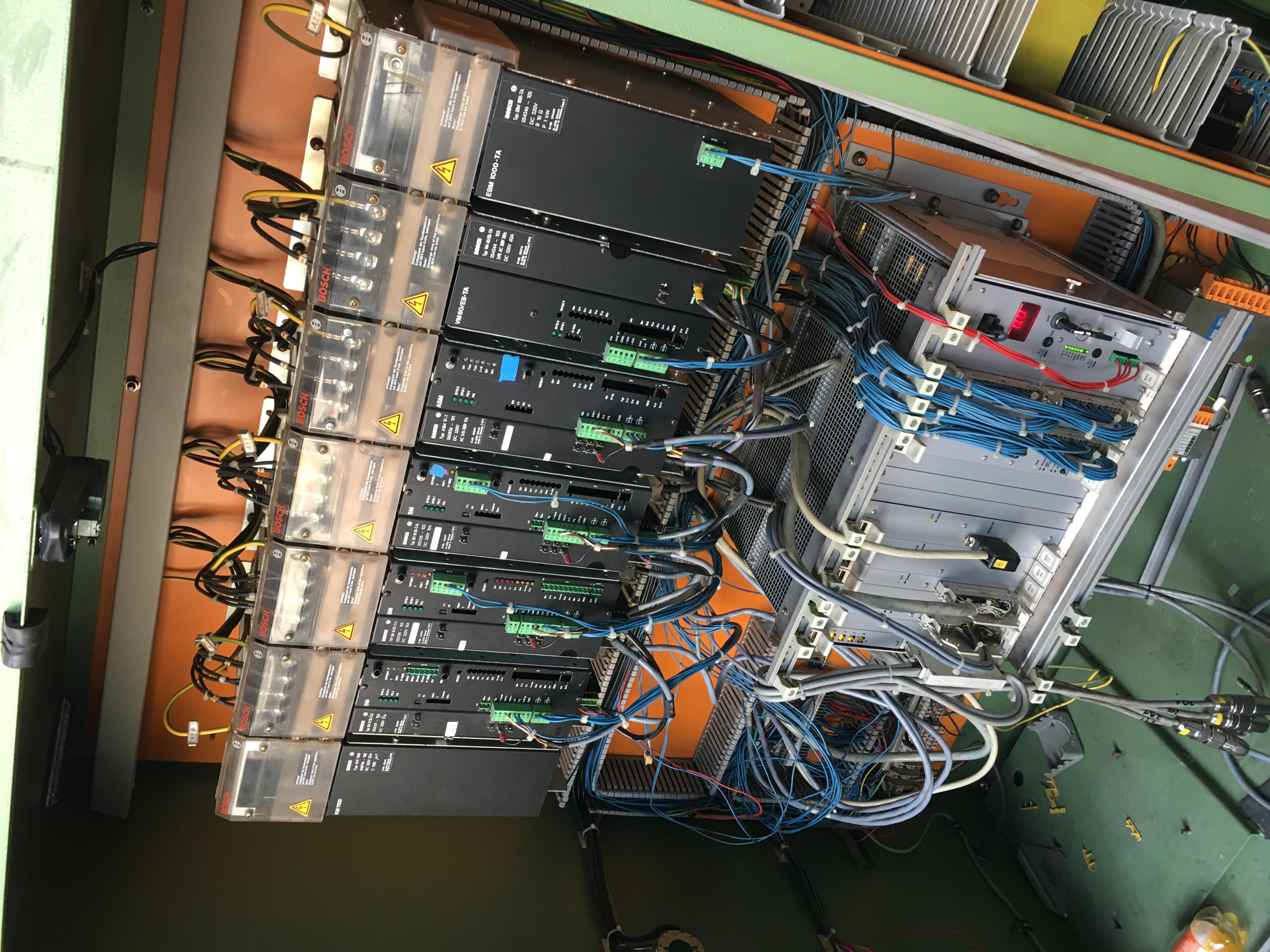

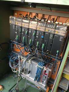

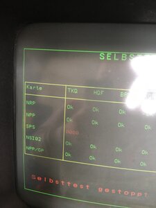

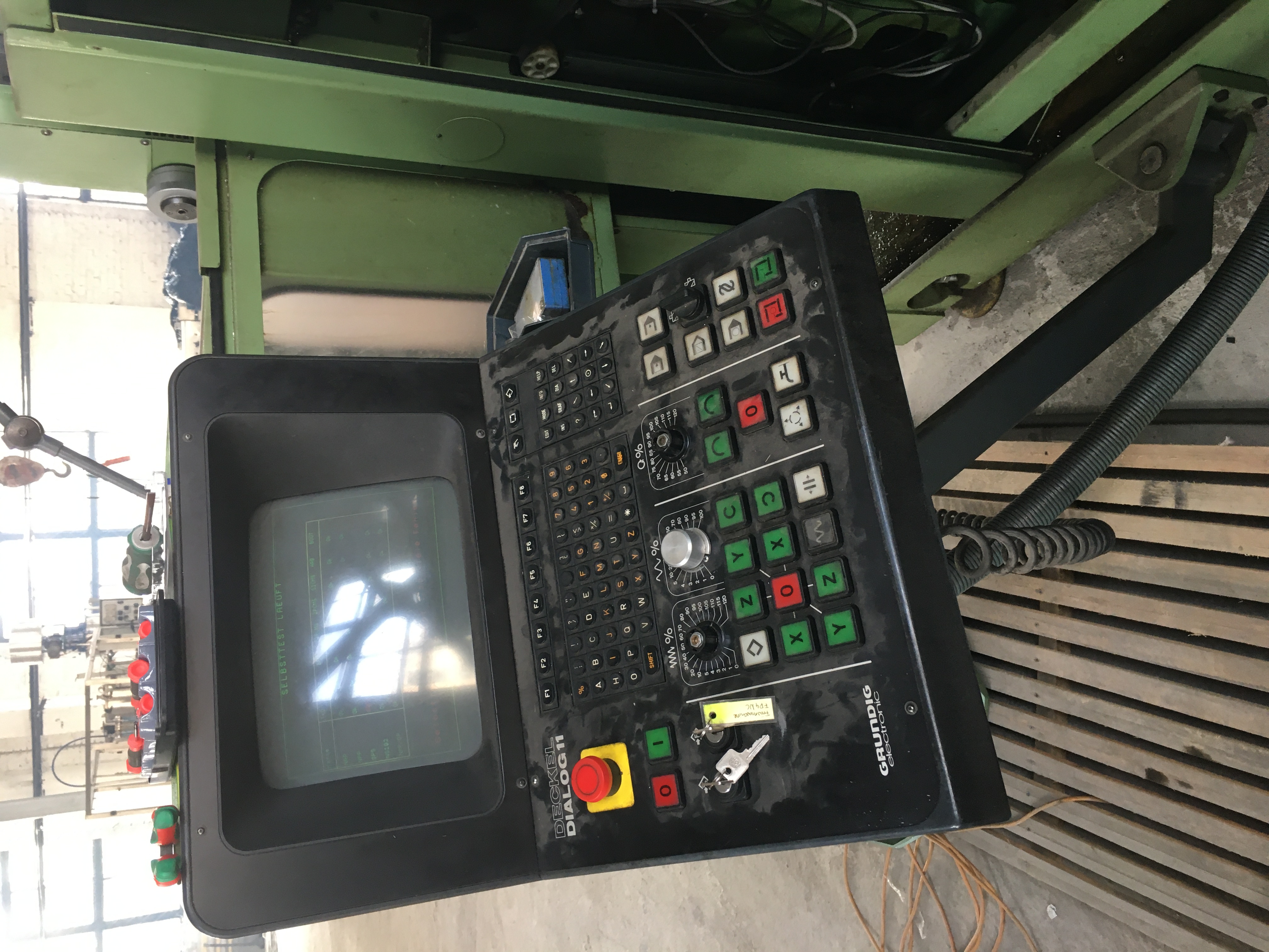

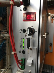

Здравствуйте уважаемые коллеги.
Прошу Вас помочь решением вопросов с запуском FP4NC станка после неправильной транспортировки…
После транспортировки ни один из точек не включался, и после некоторых мастеров вообще перестал включатся.
Я исправил ряд электрических недостатков. Но увы один из наладчиков всё ковырял…
Сейчас все точки показывают 0/0/0 и нету включения основных блоков управления серводвигателей.
Ошибок нет.., как правильно настроить параметри и дать первый запуск..?
Спасибо.
Сам работаю КИПиАвт. и этот станок очередной заказ. С ЧПУ знаком только с Китайцами)))) но такое у меня впервые.
ПЛК Грундюк
На Диалог 11.
Sameksa
Сообщения: 5
Зарегистрирован: 25 мар 2022, 19:44
Настоящее имя: Samejon Hodijonov
Re: Deckel FP3 или идаеальный донор для "тяжелого"станкостроения
Сообщение Sameksa »

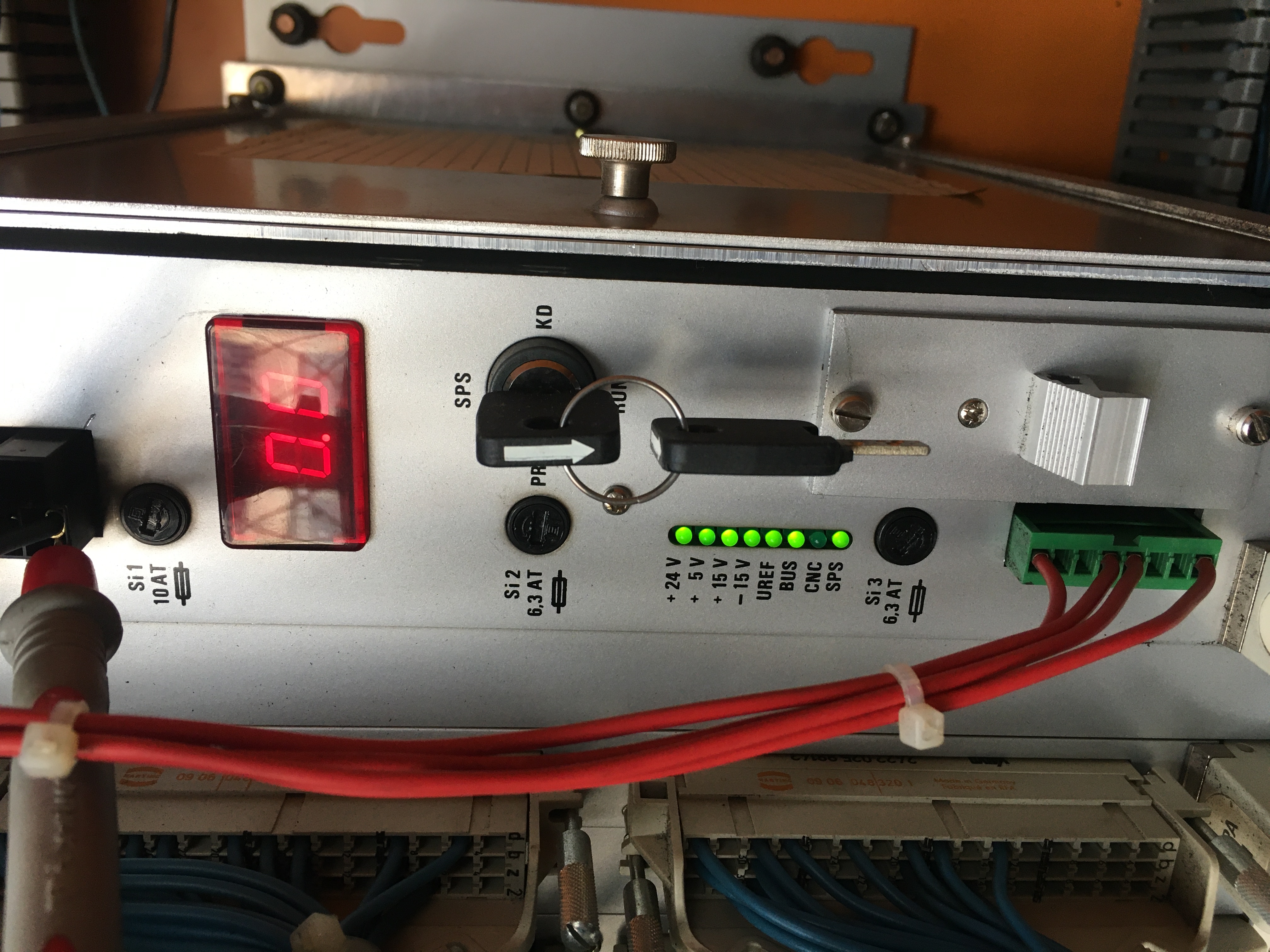

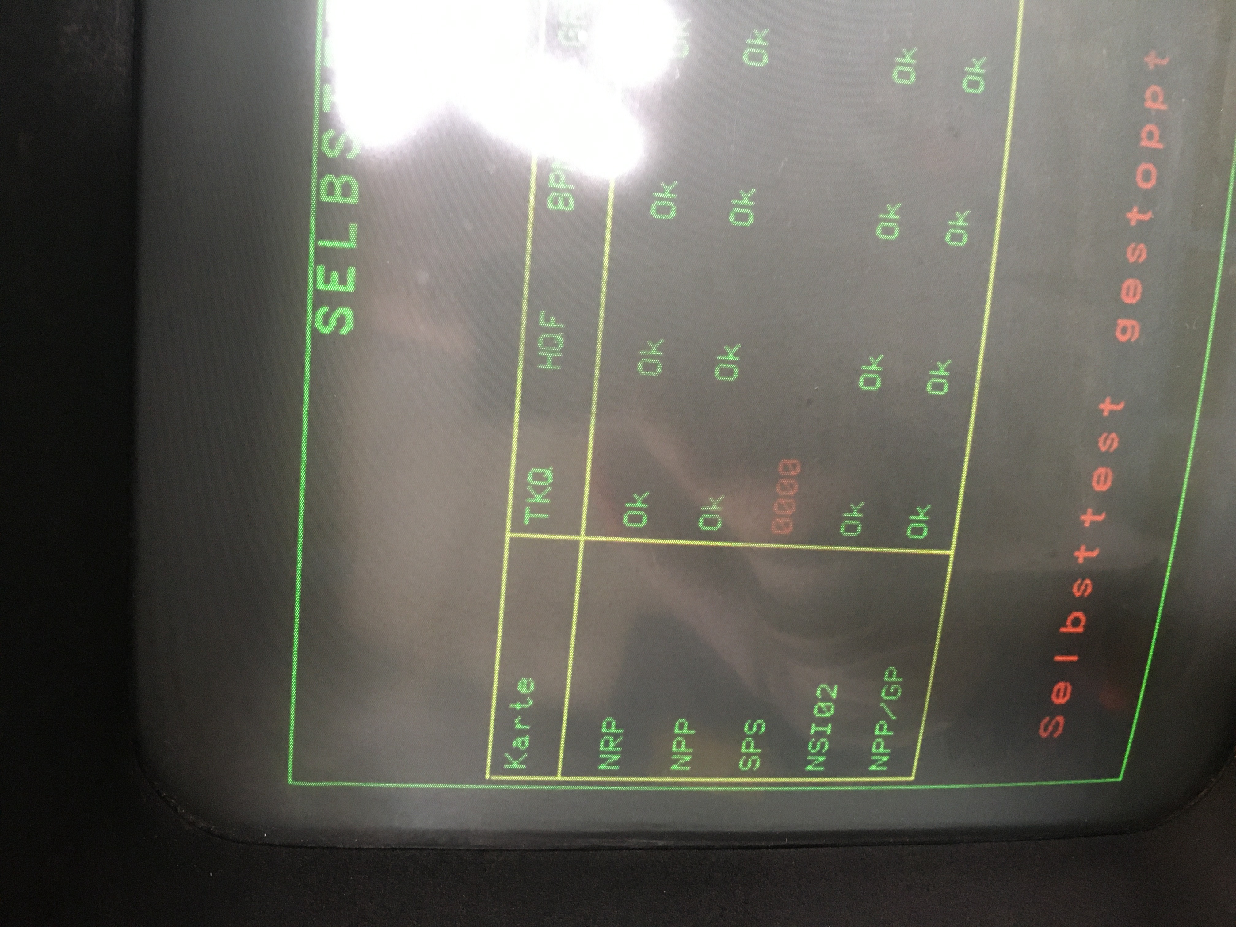

Батарейи были изношены, заменил их на новые после чего Ошибка 0000 ушла.
Думаю программа/параметров уже нету.
49E00E0E-DAEA-4331-8BF4-FF99858C8416.jpeg (2842 просмотра) <a class='original' href='./download/file.php?id=202420&mode=view' target=_blank>Загрузить оригинал (2.13 МБ)</a>
5C1A9388-791B-4D4C-92CF-C8319EFE76A1.jpeg (2842 просмотра) <a class='original' href='./download/file.php?id=202421&mode=view' target=_blank>Загрузить оригинал (2.34 МБ)</a>
B01AF2BF-09CB-4C5C-8A80-4239B01CBBB4.jpeg (2842 просмотра) <a class='original' href='./download/file.php?id=202422&mode=view' target=_blank>Загрузить оригинал (2.16 МБ)</a>
A6CBAF3E-8374-4650-B1E7-1C782CAA4762.jpeg (2842 просмотра) <a class='original' href='./download/file.php?id=202423&mode=view' target=_blank>Загрузить оригинал (2.24 МБ)</a>
E70FCF18-B651-4B72-8B10-BB06B65BC14D.jpeg (2842 просмотра) <a class='original' href='./download/file.php?id=202424&mode=view' target=_blank>Загрузить оригинал (2.88 МБ)</a>
Sapa_AV
Зарегистрирован: 15 апр 2021, 22:11
Настоящее имя: Андрей Вячеславович Сапожников

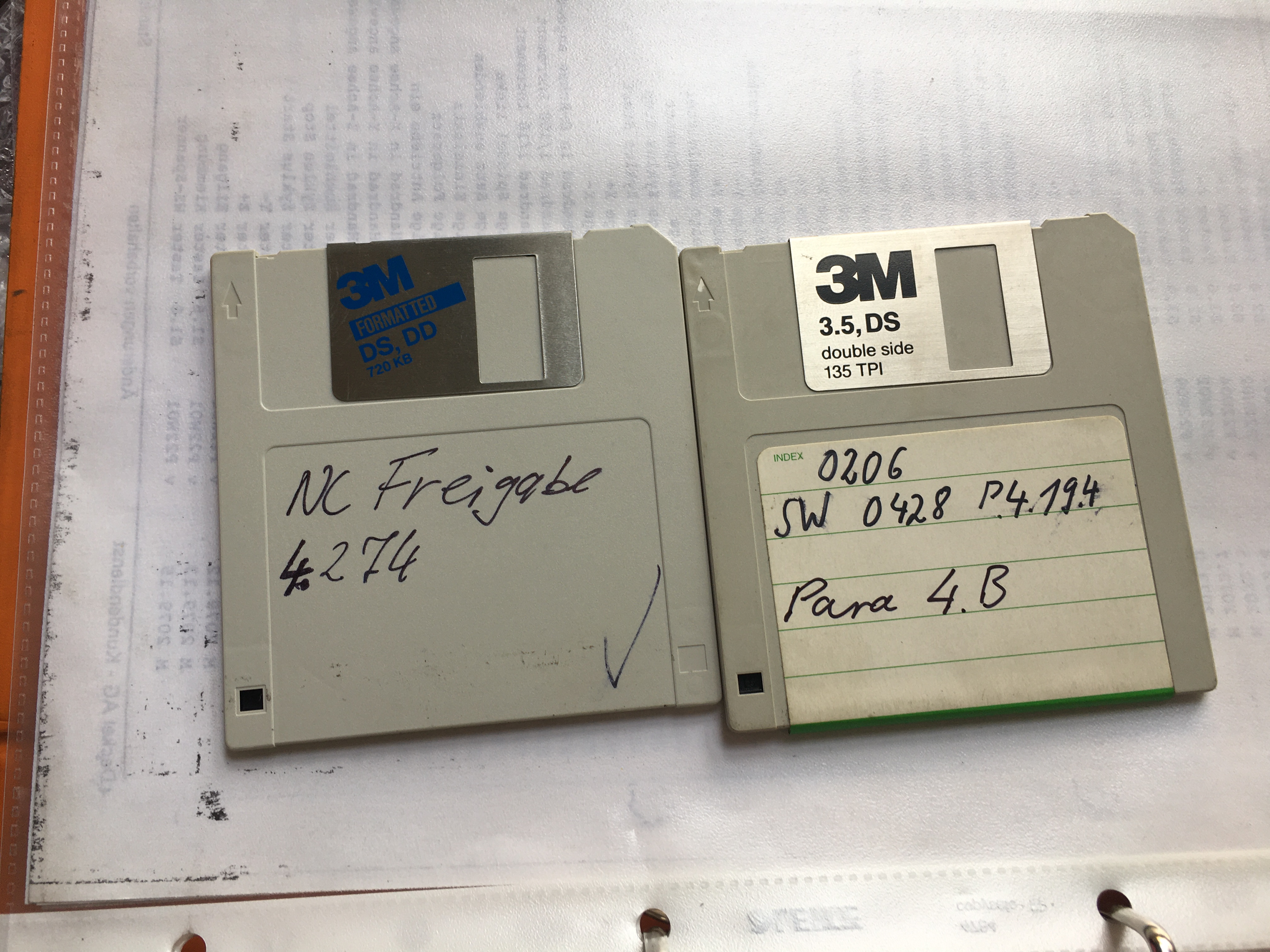

Сообщение Sapa_AV »

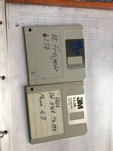

Придется залить параметры, но для этого их надо иметь. Я покупал у немцев за 670 евро. Судя по имеющимся дискам у Вас эти параметры есть. Считайте их и сохраните еа ПК. Затем их можно забить вручную или использовать DNC прогу. Все манипуляции в KD. Советую заменить все аккомуляторы, их в стойке 3. Только не ставте литивые. Проверте конденсаторы в БП, лучше их заменить, старые часто высыхают и теряют свою емкость.
Sameksa
Сообщения: 5
Сообщение Sameksa »
Спасибо большое.
Как Я говорил выше, с ЧПУ только Китай и Турция…
Ро с Таким чудом впервые.
Мне пришлось ремонтировать Монитор (как старые добрые времена..) после чего нашёл пошатавшийся разъём и все Ошибки исчезли после замени батарейки 1,2/1200мА. Уважаемый Sapa_AV может напишите мне пожалуйста Samejon @ icloud.com
Чтобы быстрее решить эту проблему. В должниках не останусь.
Спасибо большое.

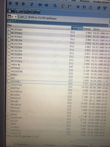

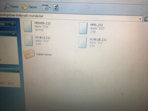

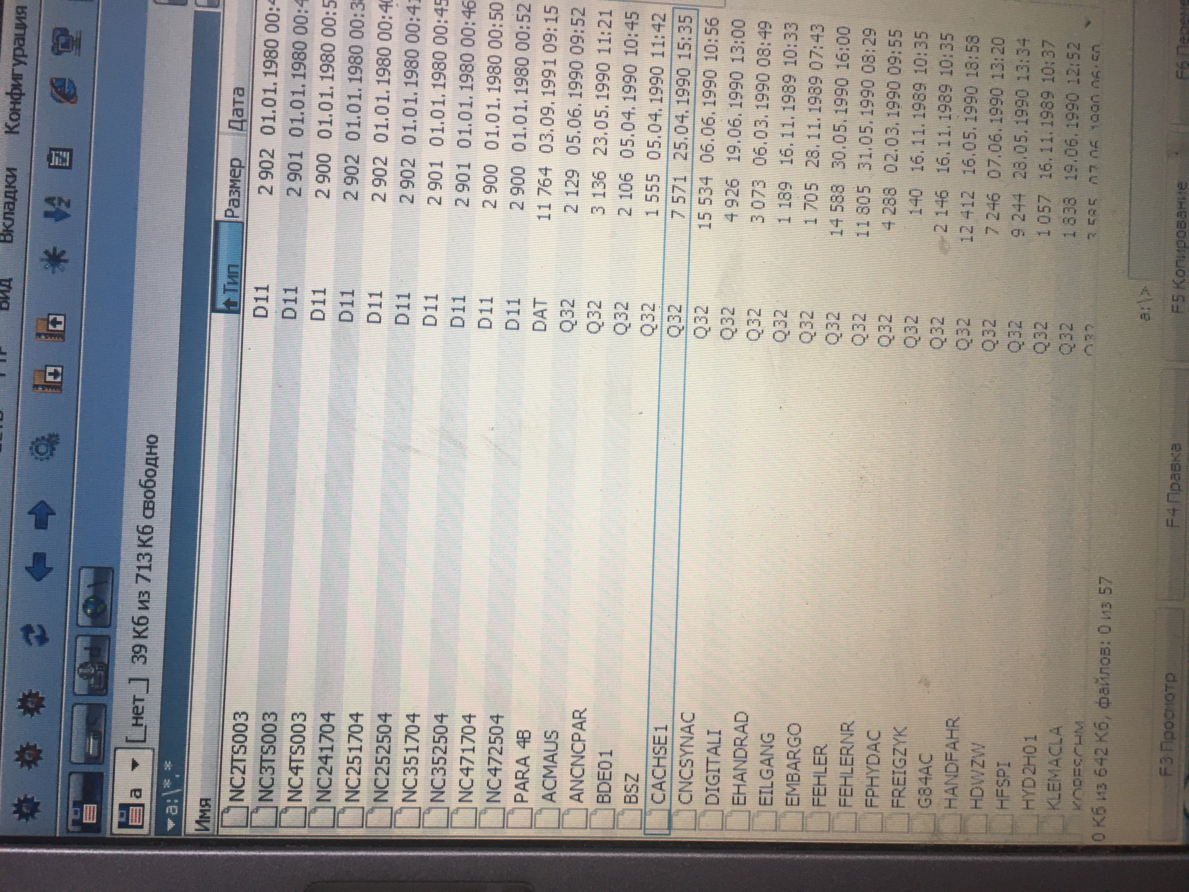

Сообщение Sameksa »

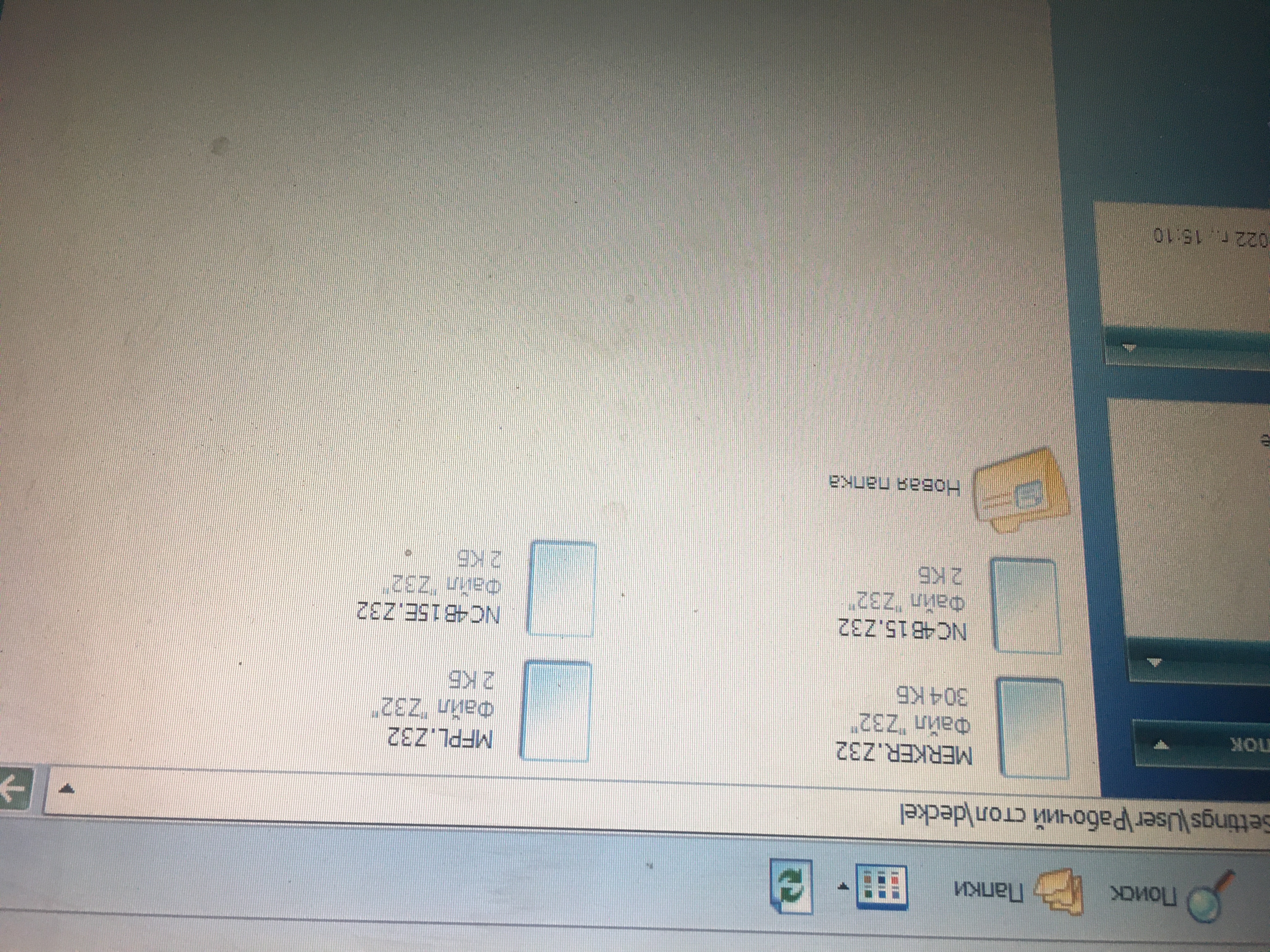

На дискетах есть файлы…
На второй дискете файлы копируется до 36% и зависает на копировании…
Кто в деле прошу Вас помочь.
Спасибо большое.
