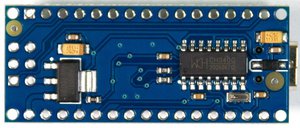

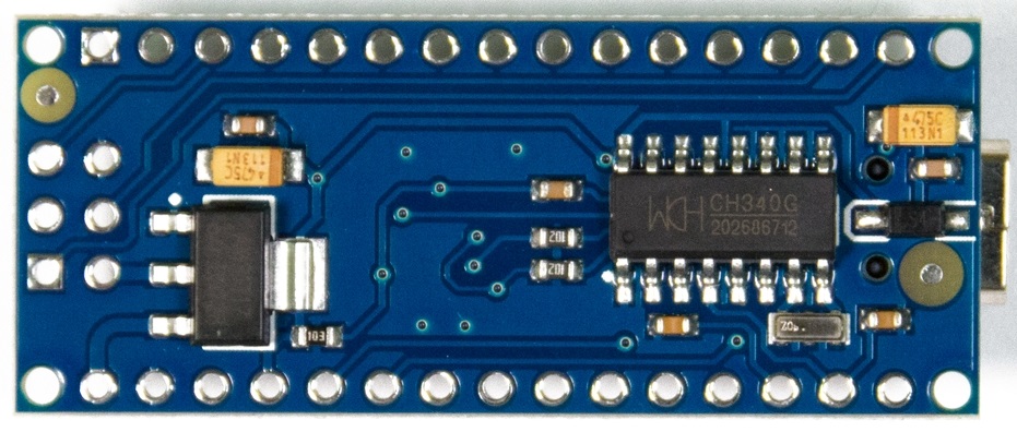

Kirill953 писал(а):Ресет не нажимал
А вот отвисанию способствует передёргивание юсб провода
Иногда приходится ещё и БП отключать
Похоже виснет CH340G. Может запросто из-за наводок...
CH340G.jpg (3590 просмотров) <a class='original' href='./download/file.php?id=132556&mode=view' target=_blank>Загрузить оригинал (149.3 КБ)</a>

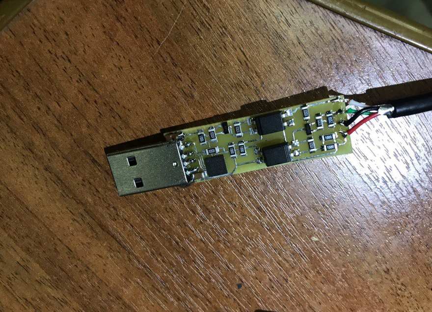

Re: CNC 3018 зависает и оси работают наоборот , помогите
У меня знакомый поступил вообще координально, спаял вот такую штуку:
2018-02-15_233633.png (3578 просмотров) <a class='original' href='./download/file.php?id=132557&mode=view' target=_blank>Загрузить оригинал (1.37 МБ)</a>
где USB интерфейс преобразуется сразу в uart, и до основного микроконтроллера идет уже в такой форме сигнал. В обход встроенного преобразователя USB--> UART.
После чего ему удалось избавиться от похожих проблем :-)

selenur писал(а):После чего ему удалось избавиться от похожих проблем
да там и мега зависать может. у меня именно так и было.
преобразователь не использовался вообще - сразу RX TX с bluetooth модуля шел в МК.
В общем баловство это все.... Я если честно наелся и собираю шкаф на LinuxCNC.
