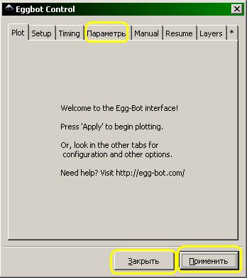

Nick, подскажи пожалуйста как правильно сделать перевод расширения EggBot для Inkscape.
То есть где прописываются русские слова интерфейса, так что бы если установлена русская версия Inkscape автоматом подтягивался русский интерфейс расширения EggBot, если установлена английская версия Inkscape - английский интерфейс расширения EggBot?
Файл расширения прикрипил.

Re: Egg-bot по русски ( просьба помочь )
В inx все теги и параметры которые надо переводить должны быть выделены "_" пример
<_param _gui-text="asd" value="">
И самое главное, расширение должно быть включено в состав дистрибутива inkscape, чтобы все эти тэги попали в файл локализации .po.
Вот такая фигня.
Вот такая фигня.
Спасибо, с параметрами получилось перевести, прописал в файле eggbot.inx.Nick писал(а):В inx все теги и параметры которые надо переводить должны быть выделены "_" пример
Вот такая фигня.
Можно подробнее про файлы *.po, потому что сразу после установки одна вкадка была на русском и кнопки тоже (до модификации файла eggbot.inx.). Рисунок во вложении.
Это все потому, что эти строки уже есть в инкскейповском .po поэтому они перевелись, остальных там нет - они остались на английском.
Это для windows версии.
Может файлы *.mo (здесь \Inkscape\share\locale\ru\LC_MESSAGES и здесь \Inkscape\locale\ru\LC_MESSAGES)? Но файлы *.mo нечитаемы.
Потому что не рашел ни одного файла с расширением *.po.
Во вложении переведенный файл eggbot.inx, увидите опечатки или неточности перевода, пожалуйста пишите.
po как-то хитро компилируется и становится другим вроде ... я честно говоря не сильно с этим разбирался.

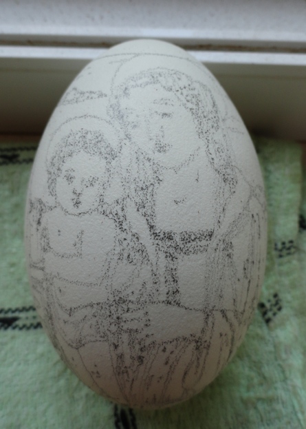

Ну а вот и мои - то есть механические художества))))
Сначала очень трудно давалось понять какие размеры выставлять в программе для правильного геометрического отображения картинки
Но благодаря помощи и советам Андрея и моему упрямству - что то началось получатся
Официальный Eggbot рисует фломастерами - но как выяснилось для нанесения рисунка на скорлупу они не подходят - слишком толстые линии выходят - и не смотря на то что в Egbotе который сделал Андрей был фломастер с толщиной жала 0,3 мм - в процессе работы чернила растекаются и превращаются в 0,5 мм
Потому на данном этапе считаю что лучше карандаша пока нет у меня инструмента
Но тут тоже засада - карандаш стирается и тупится - в конце рисунка получается не четкое изображение ( правда я использовал мягкий грифель - нужно попробовать твердо мягкий и твердый )
Замена обычного карандаша на механический - тоже ни че не дает - у него так же кончик тупится и те же проблемы в конце рисунка
И возможности остановить процесс рисунка, и заточить карандаш , тоже нет - это связано с программным обеспечением ( но мне уже подсказал Андрей какую кнопочку нажать))))) - но все равно это не совсем удобно
Вот сижу и голову ломаю а че бы такое зажать в место пера.... у кого какие мысли имеются?
Хорошо получилось! Картинка теперь не в пример более точная!
По карандашу, механический, это который со стержнем 0.5-0.7мм? Там же около 4мм стержня из него торчит, тоже стирается?
Может как-то перенастроить серву, чтобы она не так сильно стучала карандашом по яйцу?
для механического карандаша сделать верхний упор, чтобы через какое-то время серва откидывала карандаш на максимум и выдвигала стержень. )
А через какое время?
два варианта - через х метров трассы (зависит от мягкости стержня)Fisher писал(а):А через какое время?
или концевик на минимальное расстояние до поверхности (хоть механический, яйцо выпукло по определению ))
Можно и без экстрима (может произойти смещени пера в зажиме, усилие для "клацанья" достаточно большое), сделать чтобы когда перо было в поднятом положении еще один серва "клацал" автоматический карандаш, благо на плате есть под это дело свободные разъемы.Steel.ne писал(а):для механического карандаша сделать верхний упор, чтобы через какое-то время серва откидывала карандаш на максимум и выдвигала стержень. )
Но насомом деле основная особенность в том что поверхность яйца имеет не гладкую поверхность а подобную наждачной бумаги. И это нужно учитывать.
Она и будет при каждом поднятии карандаша клацать. И выдвинет весь стержень за десять клацев. Надо,чтобы она отследила положение. Например изначальный грифель 3 мм. Как опустилось ниже2-х - клац.2cme писал(а): сделать чтобы когда перо было в поднятом положении еще один серва "клацал" автоматический карандаш, благо на плате есть под это дело свободные разъемы.
Если бы все так просто было, при нынешней конструкции Fisher попробуй просчитать моменты сил!Fisher писал(а):Она и будет при каждом поднятии карандаша клацать.
Для справки сервомашинка которая установлена 1,5кг/см.
Fisher у тя должен быть авт.карандаш, измерь какое услие должно быть для "клацанья".
