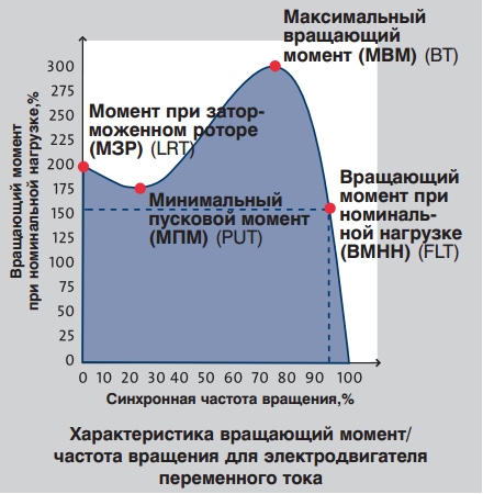

Re: Усилие резания
у HAN-QI естьHanter писал(а):Вот ни разу не видел такого на наших асинхронниках и даже в паспортах не видел.....

Re: Усилие резания
У АД они примерно такиеaftaev писал(а):На нормальных моторах/шпинделях есть графики зависимости момента от оборотов.

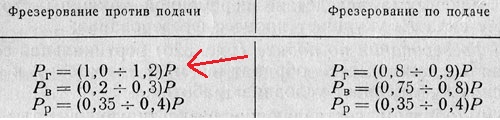

Ну попробуйте объяснить если получится.Hanter писал(а):нада объяснить что максимальное сопротивление перемещению будет создаваться точкой отнесенной ровно на 90 градусов относительно оси перемещения ??
В сообщении №20 netraider выложил таблицу, за что ему спасибо.
Объясните тогда почему "радиальная" сила там (в статье) равна 0,4 от вашей "окружной", о которой вы заладили?

Re: Усилие резания
Эм.... Меня одного выделенное смущает?

Re: Усилие резания
Ничем не смущает. Вы не внимательно прочитали пункт 3 после картинки с силами. данный текст приведен для универсальных станков. в Pr включено усилие на сдвиг самого стола станка. то есть туда входит трение пары винт-гайка, трение направляющих и тд и тп. Соответственно дано понять, что усилие прикладываемое для перемещения оси при обраобтке может быть несколько больше чем нагрузка на инструменте. В нашей же ситуации мы говорим про ЧПУ станки, с нормальными направляющими, рассчитанными на быстрые хода, с ШВП вместо трапеции. соответственно усилиями на сдвиг можно пренебречь. Для нашей ситуации (и для дохлых станков) очень сложно представить чтобы усилие на сдвиг было на какую то заметную величину больше усилия на фрезе.
