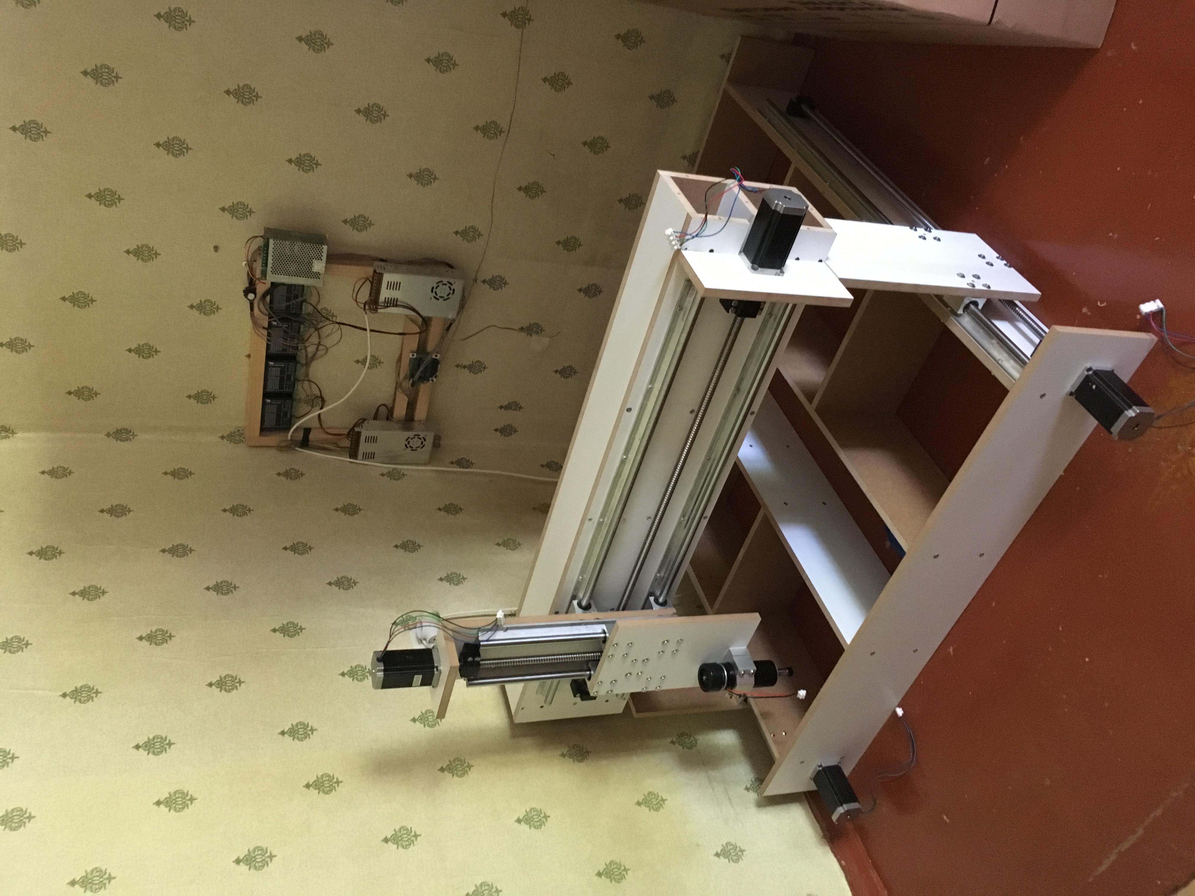

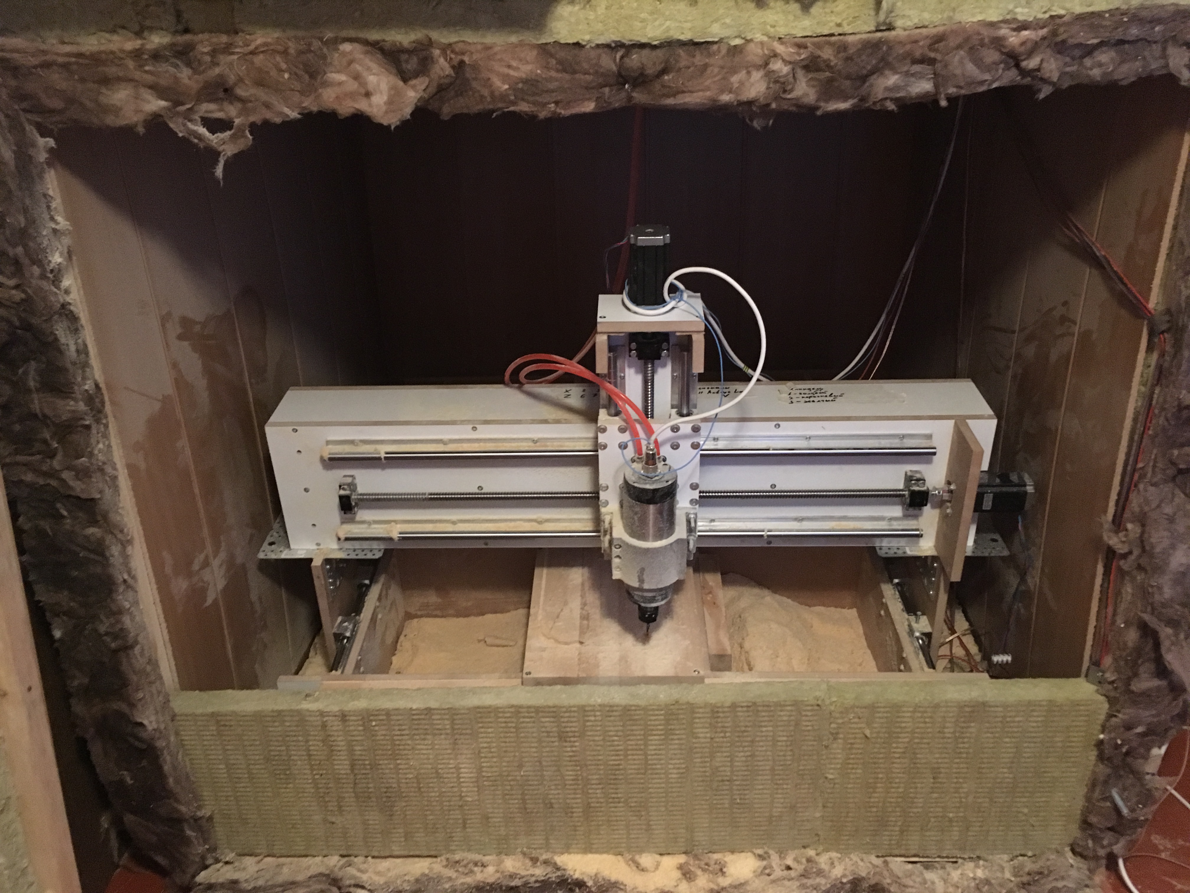

Если вкратце то я свой собирал. Размер станка 1200х1200 а рабочее поле 800х800 (примерно,не мерял) направляющие 1000х1000 по обоим осям. У меня остались раскрои и ссылки на оборудывание которое брал. Может что то не совсем крутое брал я ссылки кину если хотите, а народ уже посоветует что будет лучше для такого станка.
Вот вам фотка если заинтересует пишите.
IMG_0008.JPG (1818 просмотров) <a class='original' href='./download/file.php?id=129427&sid=aaaa48ce88d94dee61be6bac02645f4c&mode=view' target=_blank>Загрузить оригинал (1.97 МБ)</a>
IMG_0176.JPG (1818 просмотров) <a class='original' href='./download/file.php?id=129428&sid=aaaa48ce88d94dee61be6bac02645f4c&mode=view' target=_blank>Загрузить оригинал (2.22 МБ)</a>
Так же вот ссылки на то какое оборудывание я брал. Бюджет меньше 200 тыр это факт.
https://ru.aliexpress.com/item/Water-Co ... 0.0.d7w9ob Шпиндель хороший,но мне сама фирма не понравилась, инвертор прислали не рабочий.
https://ru.aliexpress.com/item/4pcs-bal ... 0.0.I0cjnQ
https://ru.aliexpress.com/item/4axis-Ne ... 0.0.I0cjnQ

Егорушка писал(а):Если вкратце то я свой собирал. Размер станка 1200х1200 а рабочее поле 800х800 (примерно,не мерял) направляющие 1000х1000 по обоим осям.
Вот после таких кадавров и фанерные станки дискредитируются. Жесть откровенная.
