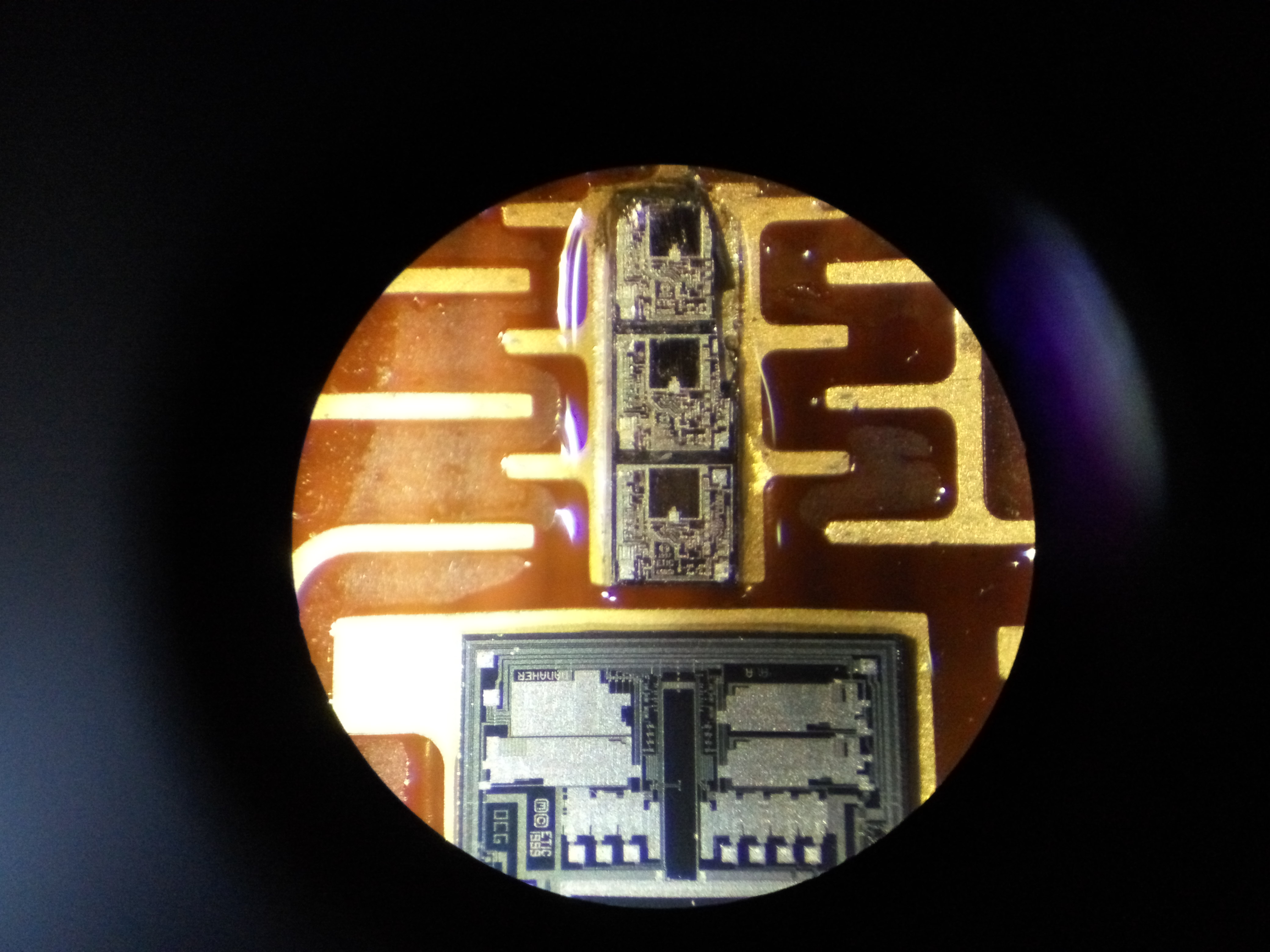

Ковыряю тут движок помаленьку, BLDC с энкодером. Ну и пару таких энкодеров валяется еще, положу сюда фото, чтобы не потерялись и ссылаться в случае чего...

Собственно на малой платке 4 кристалла: большой - сам энкодер, и 3 маленьких для сигналов положения ротора.
IMG_20181124_130738.jpg (3820 просмотров) <a class='original' href='./download/file.php?id=151120&mode=view' target=_blank>Загрузить оригинал (1.14 МБ)</a>
Маленькие особо ничего интересного не представляют:
IMG_20181124_130642.jpg (3820 просмотров) <a class='original' href='./download/file.php?id=151119&mode=view' target=_blank>Загрузить оригинал (551.65 КБ)</a>
фотодиод + усилитель и компаратор, видимо, т.к. на основной плате кроме дифпередатчиков ничего нет.
А вот большой поинтереснее:
IMG_20181124_130846.jpg (3820 просмотров) <a class='original' href='./download/file.php?id=151121&mode=view' target=_blank>Загрузить оригинал (729.41 КБ)</a>
IMG_20181124_131930.jpg (3820 просмотров) <a class='original' href='./download/file.php?id=151122&mode=view' target=_blank>Загрузить оригинал (1.1 МБ)</a>
Интереснее тем, что здесь хитрые фотодиоды: они сформированы с повторением формы рисок на растровой пластине. И вот мне не совсем понятно, для чего это сделано, т.к. стоят они обычно на довольно ощутимом расстоянии от стекла энкодера и напрямую без маски работать не смогут. А с маской, закрепленной вплотную к растру достаточно обычных фотодиодов. В общем не совсем очевидный нюанс. Энкодер пока снимать с двигателя не стал - там это не так то просто сделать, поэтому не хочется ломать без необходимости. А без снятия устройство оптического тракта не изучить. Залезу наверное, но позже. Те, что я совал под микроскоп сломаны давно и до меня, поэтому стекла там побиты )))

N1X писал(а):Интереснее тем, что здесь хитрые фотодиоды: они сформированы с повторением формы рисок на растровой пластине. И вот мне не совсем понятно, для чего это сделано, т.к. стоят они обычно на довольно ощутимом расстоянии от стекла энкодера и напрямую без маски работать не смогут. А с маской, закрепленной вплотную к растру достаточно обычных фотодиодов. В общем не совсем очевидный нюанс.
Был такой, итальянский. Ввиду цейтнота заменил на аутоникс.
Потом разобрал родной, а у него.... бумажка от матрицы отвалилась снизу где-то не треть. И эта треть попадала аккурат на zero. Собственно потому его и сняли, что станок в ноль не выходил.
Не уверен, что найду этот энкодер, искать?

N1X писал(а):И вот мне не совсем понятно, для чего это сделано, т.к. стоят они обычно на довольно ощутимом расстоянии от стекла энкодера и напрямую без маски работать не смогут. А с маской, закрепленной вплотную к растру достаточно обычных фотодиодов. В общем не совсем очевидный нюанс.
когда то мне попадалась классификация конструкций оптики у энкодеров, но, блин, не помню где ) есть и на базе дифракции и т.д...
