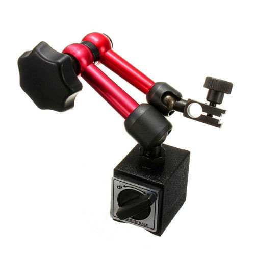

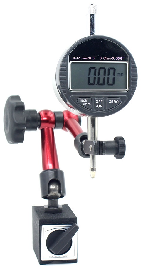

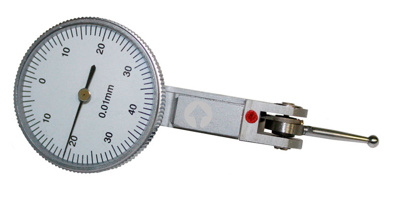

На мой взгляд долго, муторно и неточно.
Проще и надежнее приобрести измерительную головку - вещь в станочном хозяйстве просто необходимую.
Головка.jpg (6658 просмотров) <a class='original' href='./download/file.php?id=128674&mode=view' target=_blank>Загрузить оригинал (38.04 КБ)</a>
+ магнитную стойку,
124.jpg (6658 просмотров) <a class='original' href='./download/file.php?id=128677&mode=view' target=_blank>Загрузить оригинал (34.28 КБ)</a>
либо сразу комплект (2000р):
123.jpg (6658 просмотров) <a class='original' href='./download/file.php?id=128675&mode=view' target=_blank>Загрузить оригинал (79.68 КБ)</a>
После грубой калибровки, как я рекомендовал (#21), провести точную, до сотки, уже с помощью измерительной головки.
