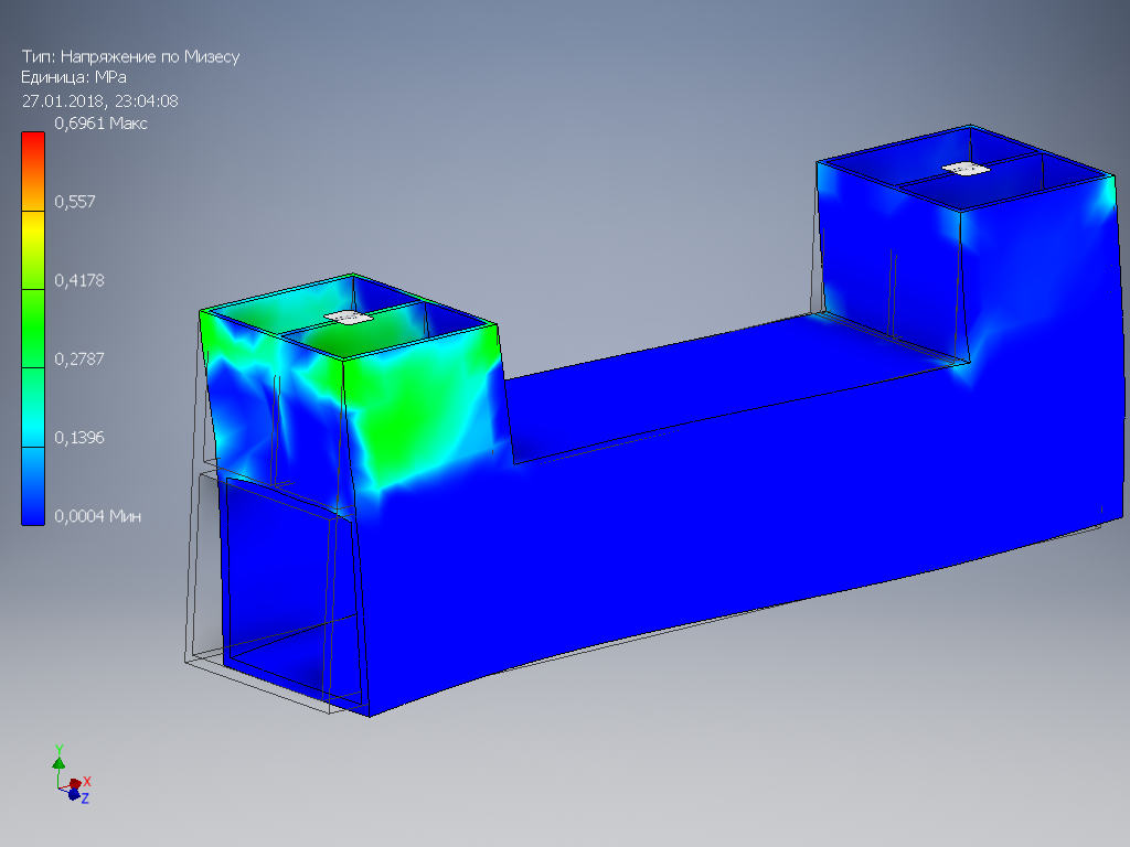

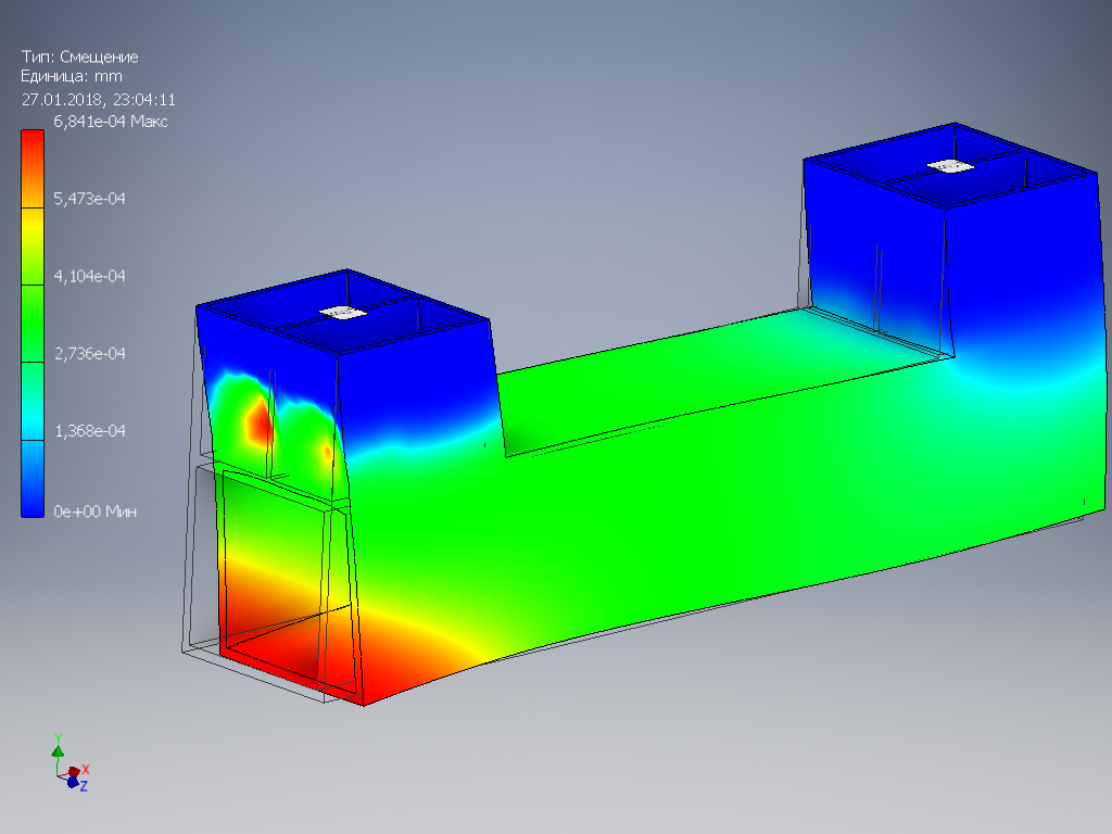

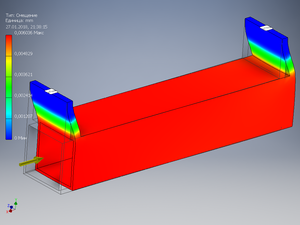

Мы живем в веке компьютерных технологий, как можно не пользоваться САПР? Компьютер был создан для вычисления, а используют его, в основном, как виртуальный мир..
Немножко поигрался с Inventor'ом, и вот что получилось:
Стрелкой показано направление силы. Я взял 1000H (100 кг). Вылет боковин - 150 мм. Толщина - 33 мм.
В каких местах металл испытывает наибольшие нагрузки, а в каких наименьшие:
Result_0_1.png (2944 просмотра) <a class='original' href='./download/file.php?id=130539&mode=view' target=_blank>Загрузить оригинал (390.53 КБ)</a>
А это смещение, благодаря этим показателям можно определить жесткость конструкции:
Result_0_2.png (2944 просмотра) <a class='original' href='./download/file.php?id=130540&mode=view' target=_blank>Загрузить оригинал (395.21 КБ)</a>
Смещение при такой конструкции стенок портала составило 0,00328 (материал - мягкая сталь). Неплохо, не так ли?

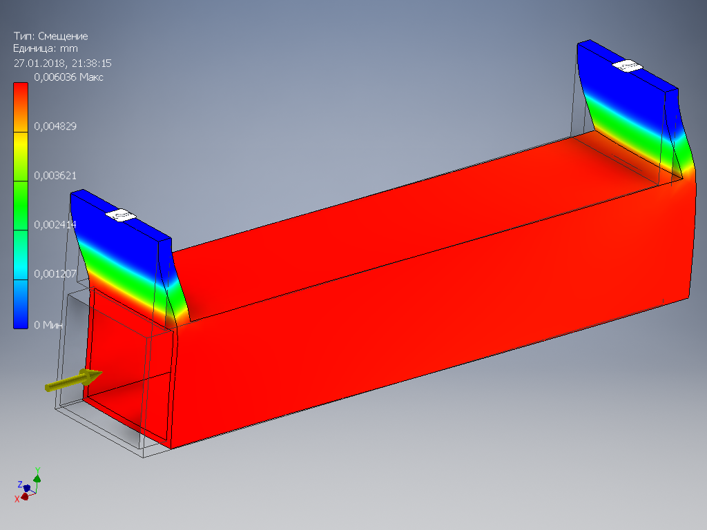

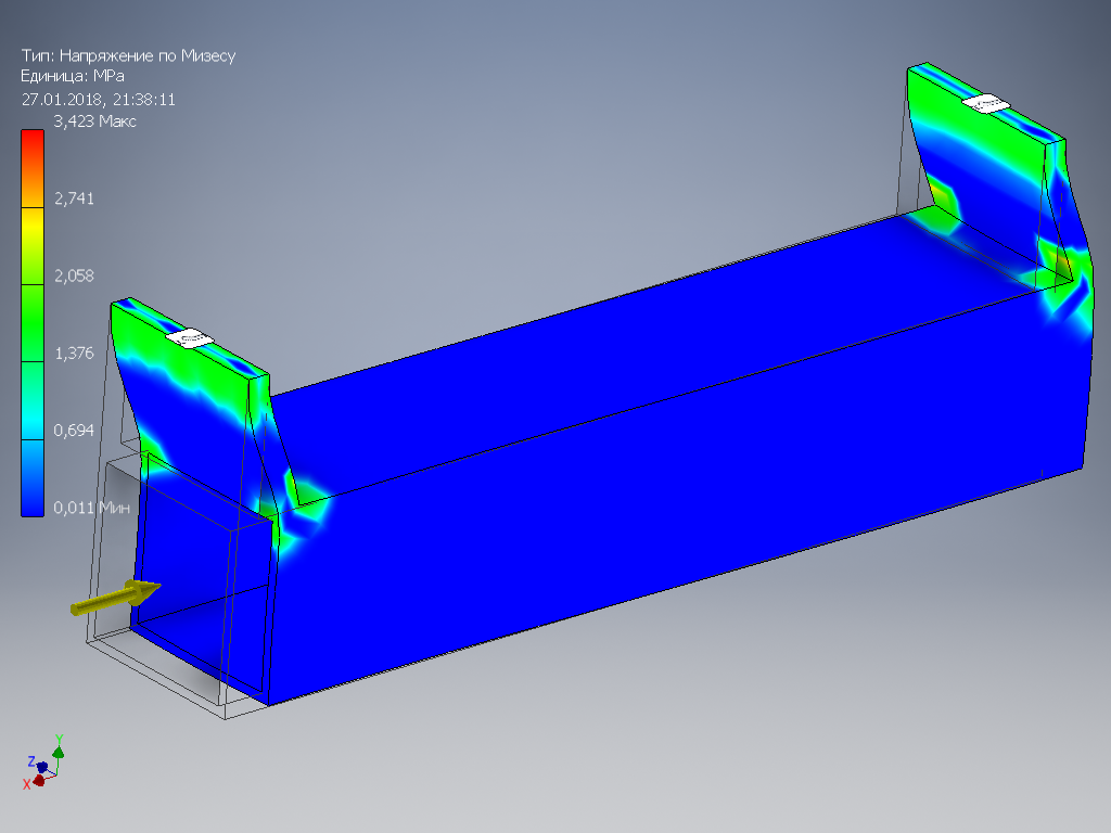

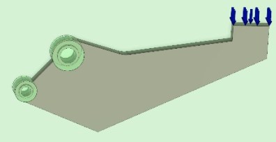

Но можно было сделать боковины такого типа:
Квадратный профиль 200*200*7 (попробуйте найти :hehehe: ) + перегородка толщиной 7 мм. При перпендикулярной нагрузке нужна вторая перпендикулярная перегородка.
Металлоемкость такая же, как в первом варианте (+-0,2 кг)
Result_0_1.png (2944 просмотра) <a class='original' href='./download/file.php?id=130541&mode=view' target=_blank>Загрузить оригинал (416.17 КБ)</a>
Result_0_2.png (2944 просмотра) <a class='original' href='./download/file.php?id=130542&mode=view' target=_blank>Загрузить оригинал (452.42 КБ)</a>
В этом случае смещение составило 0,00068 мм. А это означает, что можно было собрать портал в 0,00328/0,00068=в 4,823 раза жестче при том же весе.
Но можно спроектировать еще более жесткую боковину, которая состоит из треугольников..
То есть, вы собрали станок для "помалу попилить" алюминий, а можно было его нормально пилить :)
И смысла в чугуне не особо много, у стали модуль Юнга в два раза больше. Да, чугун гасит вибрации, но при более высокой жесткости будут меньшие вибрации. Но чугун здесь не при чем, сама конструкция.. Там, где вы сделали вырез под винт, в самой нижней точке, металл должен был работать на растяжение. Растяжение обеспечивает максимальную жесткость.
Я сам сопромат не учил, но визуально, где метал гнется, где сжимается, а где растягивается нужно учиться видеть. Наша цель - чтобы металл работал на растяжение. Согнуть металл легче всего, а порвать..

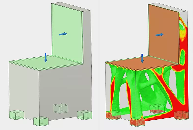

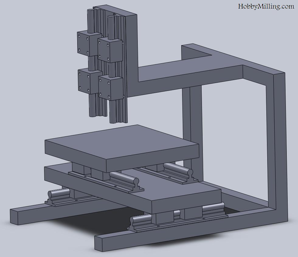

P.S. Лазил пару дней назад по сайту Autodesk, и наткнулся на видео. Программа создает максимально жесткую конструкцию при минимальной материалоемкости :shock:
Здесь можно покрутить модельку и посмотреть примеры: https://www.adambender.info/shape-optimization
Это чудо, может теперь народ перестанет собирать слишком крутые станки? :hehehe:
3axisMobileBed.jpg (2944 просмотра) <a class='original' href='./download/file.php?id=130544&mode=view' target=_blank>Загрузить оригинал (58.49 КБ)</a>

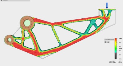

До чего техника дошла :)
Shape-optimization-mesh-1-mm.jpg (2930 просмотров) <a class='original' href='./download/file.php?id=130546&mode=view' target=_blank>Загрузить оригинал (17.35 КБ)</a>

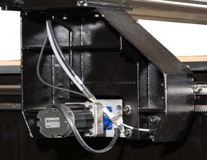

А вот боковина портала Multicam (вроде):
apex3r_page_3_image_0002.jpg (2930 просмотров) <a class='original' href='./download/file.php?id=130547&mode=view' target=_blank>Загрузить оригинал (79.04 КБ)</a>

А как симулировать крепеж,подшипники,подвижные соединения? Обычно половина проблем именно там. Да и эта оптисизация больше полезна самолетостроителям чтобы не положить лишнего. А в станке ввалил с запасом и спокоен.

Так а чего там сложного? Листовой металл, резка болгаркой/плазмой, сварка. :wik:
Если эти плоские боковины весят 10 кг, нужно взять 50 кг металла, чтобы добиться жесткости 10 кг квадратных боковин. К чему такие потери?
Только что протестил функцию оптимизации (создания формы) Invertor'а, простую деталь с более-менее мелкой сеткой мой Пентиум считает около получаса. :(
Буду копить на 4-5 ГГц процессор, SSD, DDR4 оперативку... Но это того стоит.
Re: Портальник 100х300х400 на чугунной станине.
Montis, где сварка там и отжиг,фрезеровка,покраска. Попробуйте спроектировать и построить станок с такими расчетами сравним что получится.
