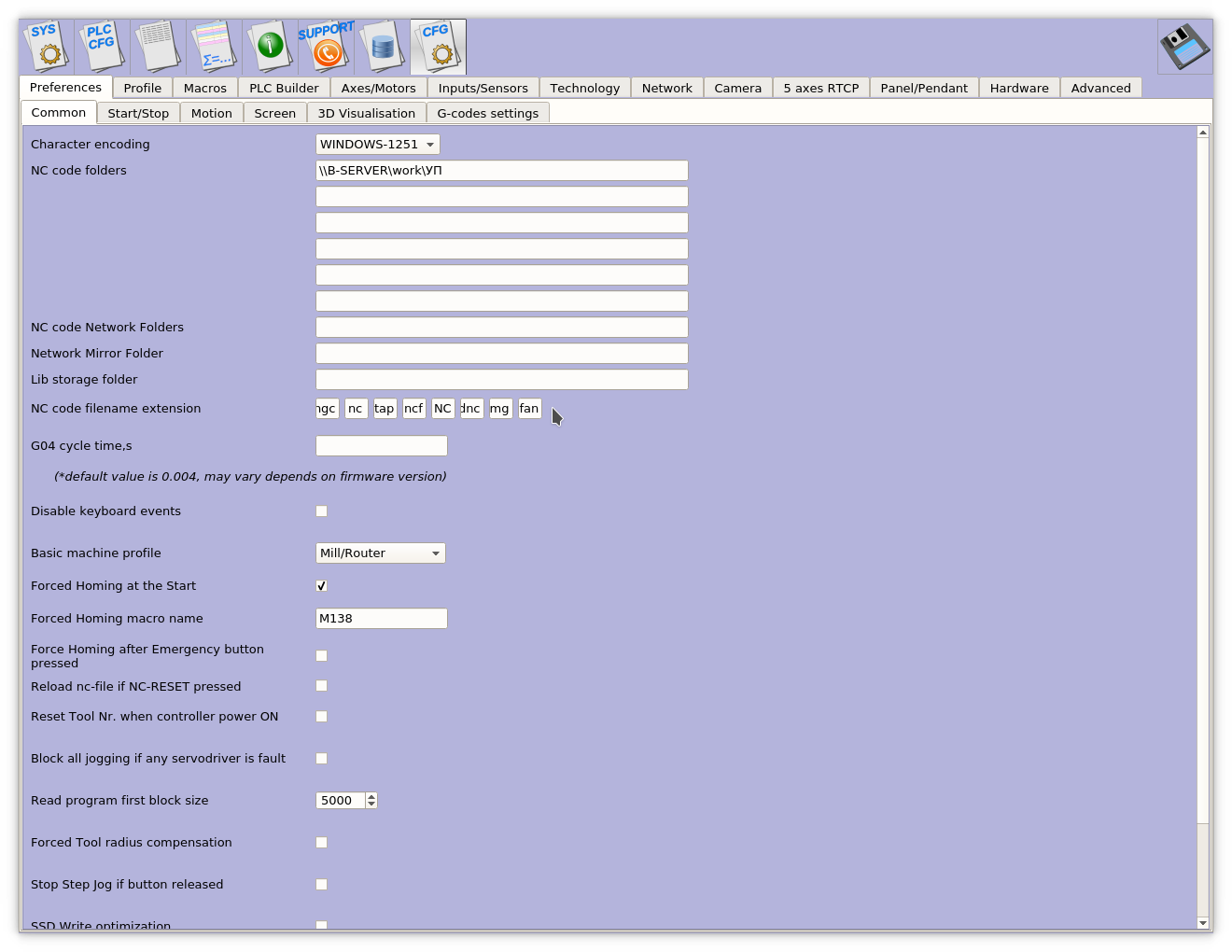

сильно не пинайте....как подружить пронест с mycnc? разные типы файлов :thinking:
Re: Разбираемся в софте контроллеров mycnc
Добавлено: 04 янв 2018, 19:12
niksooon
пример файла УП и его расширение для примера покажите , возможно необходимо только лишь нужное расширение файла в настройках муснс добавить и в нужную папку положить........... В муснс ,залезть в настройки-Предпочтения-Общие.
Добавлено: 04 янв 2018, 20:17
orso
Спасибо! Это почти помогло, добавил в предпочтения и всё увиделось. Только не генерит пронест ....пустые файлы, буду разбираться

orso писал(а):сильно не пинайте....как подружить пронест с mycnc? разные типы файлов :thinking:
Что такое - разные типы файлов ?
Если он генерит не G-код, то это не лечится.
Но, скорее всего, надо найти подходящий постпроцессор. Положите сюда несколько примеров УП, которые получаются.
Если вдруг имеется ввиду другое расширение файлов, то надо добавить тут -
mycnc-club-0-2.png (1784 просмотра) <a class='original' href='./download/file.php?id=128360&mode=view' target=_blank>Загрузить оригинал (130.62 КБ)</a>
Если не хватает полей - в последнем можно указывать много через ";"

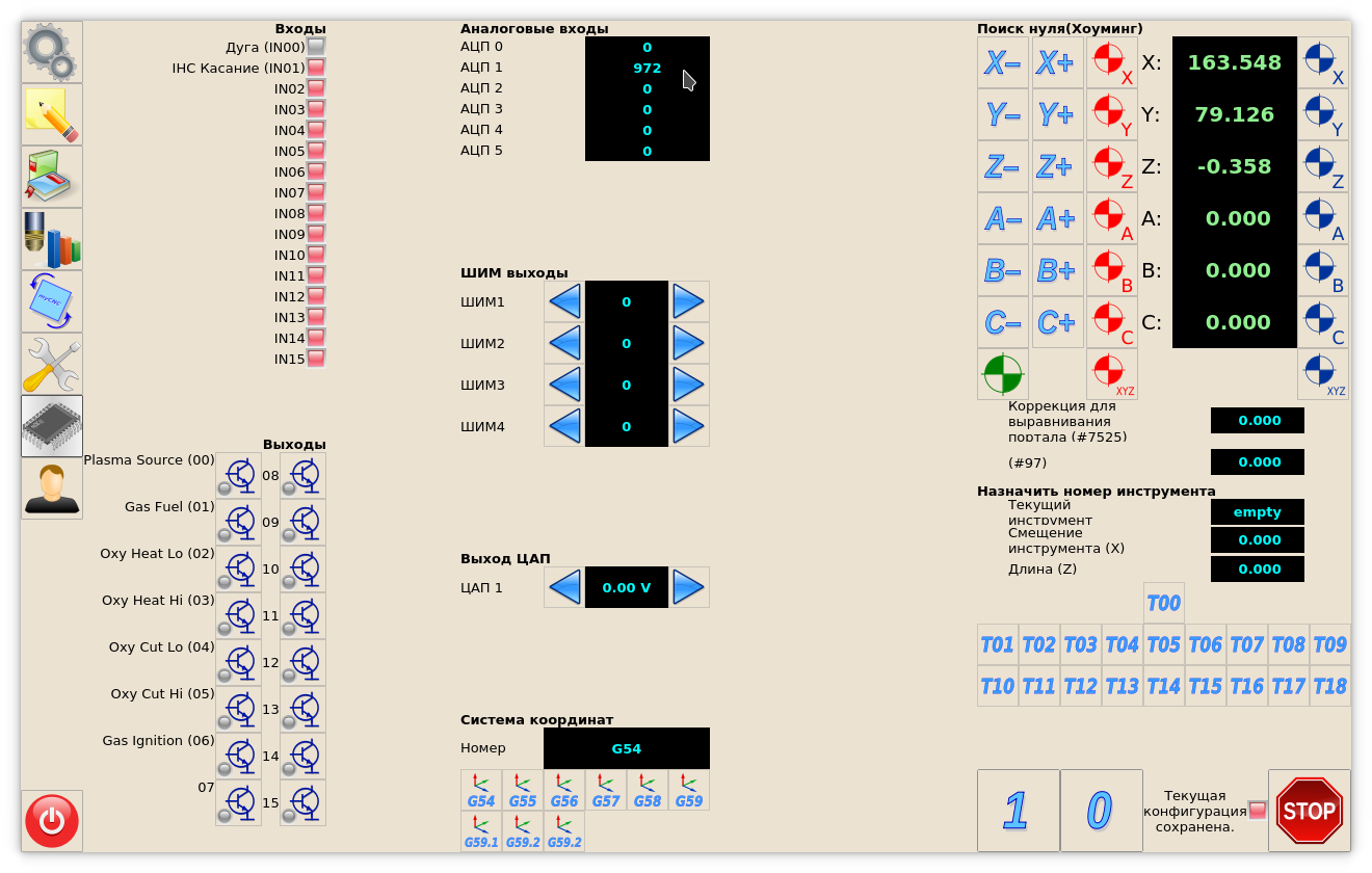

orso писал(а):И я задам свой вопрос)))) Плазма на ЕТ7. С движениями разобрался, выставляю контроль высоты. С источника через делитель 1:20 на ADC0 приходит 4 вольта+-, по коэффициентам и показаниям что то не так, подстройка дуги -157 вольт, дуга 1800 и дальше в том же ключе. В окне мониторинга входов меняются показания ацп1 и ацп2, зотя задействован только один. При отключении входа значения фиксируются и в главном окне напряжение дуги становится 22 вольта. Как высчитать коэффициенты? Как поставить в главном окне показания именно выбранного АЦП?
Гальванически развязанный АЦП вход на ЕТ7 рассчитан на 10В входного сигнала. При делителе 1:20 в даипазоне до 200В должно работать.
После АЦП напряжение дуги преобразуется в 12 битовое значение (диапазон 0...4095) и система оперирует с этим значением.
При выводе на экран значение АЦП с канала напряжения дуги и других связанных с THC параметров домножается на коэффициент, чтобы мы увидели на экране понятную величину в Вольтах.
Метод настройки коэффициента -
1) Подать на делитель напряжение с тестового источника (например 24В или 48В)
2) Посмотреть в окно диагностики на величину ADC соответствующего канала -
mycnc-club-0-5.png (1759 просмотров) <a class='original' href='./download/file.php?id=128366&mode=view' target=_blank>Загрузить оригинал (228.46 КБ)</a>
Например на скриншоте АПЦ=972, а поданное напряжение 48В,
тогда, чтобы из "972"на экране получить 48В, надо значение АЦП умножать на величину 48/972=0.0494
Это значение надо прописать в диалог настройки THC
mycnc-club-0-6.png (1759 просмотров) <a class='original' href='./download/file.php?id=128367&mode=view' target=_blank>Загрузить оригинал (204.24 КБ)</a>
