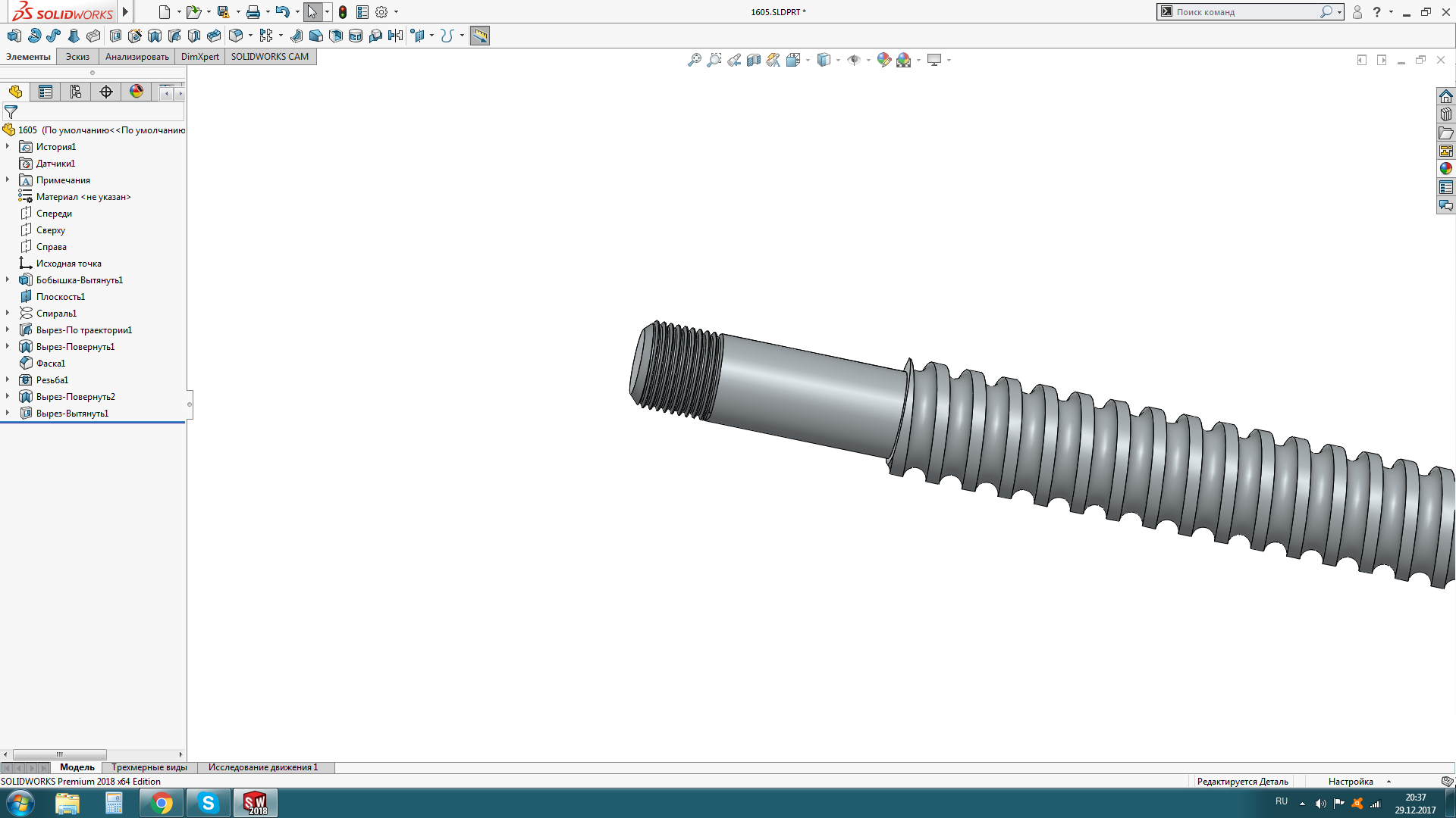

Ну вот опять, для примера, открыл винт швп. И как будем шаговый подсоединять?
Здается мне, не совсем стандартная разделка концов...

шпиндель
Сообщения: 1696
Репутация: 901
Откуда: Бологое
Re: Сборник 3D моделей комплектующих.
Сообщение шпиндель »
Stephan67 писал(а):Ну вот опять, для примера, открыл винт швп. И как будем шаговый подсоединять?
а с другой стороны как ?
Сообщение Stephan67 »
шпиндель писал(а):а с другой стороны как ?
Откройте модель, гляньте, там под плавающий в опоре подшипник 12мм проточено, а то снова меня обвинят :wik:
кстати, и паза под стопорное кольцо нет

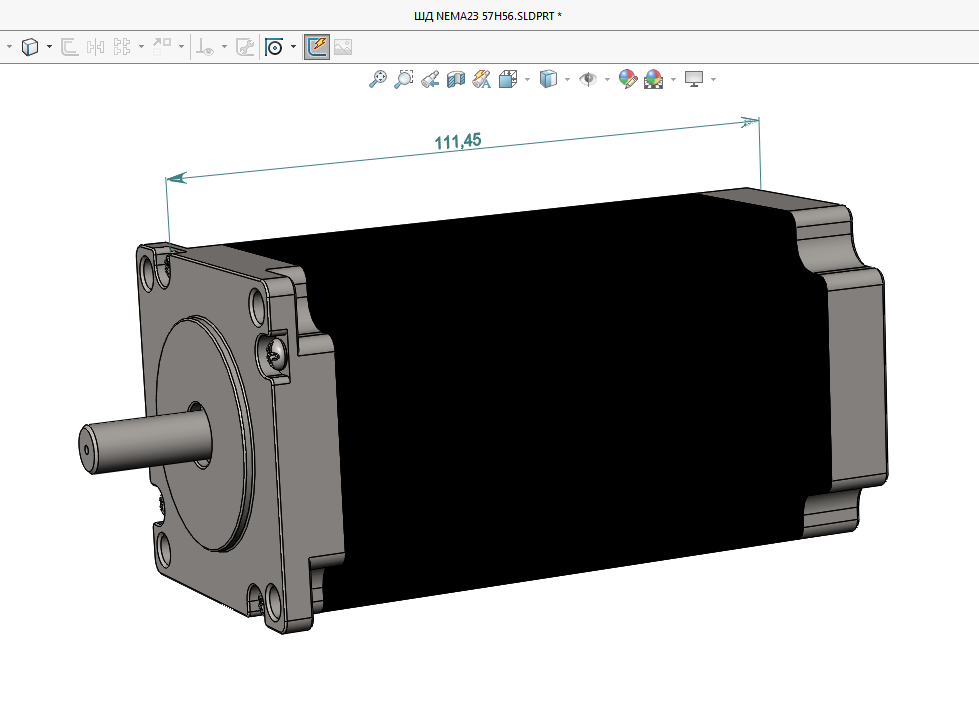

Буду занудой до конца, у ШД 57H56 какая длина?

Stephan67 писал(а):Буду занудой до конца, у ШД 57H56 какая длина?
Пофиг.:hehehe: Тут как звёзды выстроятся... :(
Ёлы-палы, срочно иду поднимать свои архивы.. помню где-то был размер 111.9999.. :hehehe:

MX_Master писал(а):Ёлы-палы, срочно иду поднимать свои архивы.. помню где-то был размер 111.9999.. это недопустимо :hehehe:
а подумать, 57H56, там ещё немножко меньше...

MX_Master писал(а):ты бы знал какое у меня название.. ой, пойду поменяю.. срамота..
мне как-то фиолетово, какие у тебя названия, но когда автор пишет
frezeryga писал(а):Для проектирования станков этого вполне достаточно поскольку от этих моделей нужно только посадочные и габаритные размеры и все.
а габаритный размер при этом не пляшет в два раза...
Stephan67 писал(а):мне как-то фиолетово, какие у тебя названия
Вот именно, и остальным абсолютно всё равно какие в архиве ошибки в названиях и размерах. Это всё равно, что разглядывать и возмущаться кариесом на зубах дарёного коня.
разделка винтов тупо от моего какогото проекта без плавающей опоры но отредактировать на любую другую разделку не трудно совсем тупо исправить эскиз. моторы тоже с деревом и длинну их можно менять. чуть позже на сохраняю готовых моторов для ленивых. обработок швп может быть куча видов гдето с одной опорой гдето с двумя гдето под муфту а гдето под шкив потому всегда правлю под проект так как надо.
