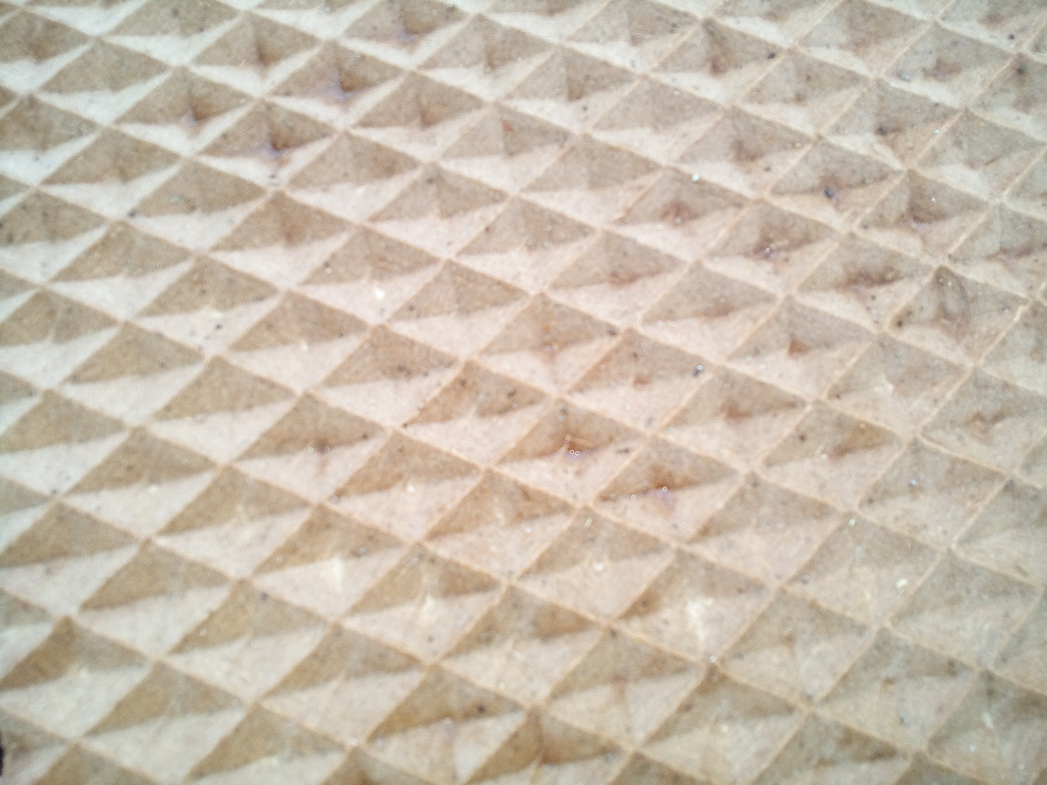

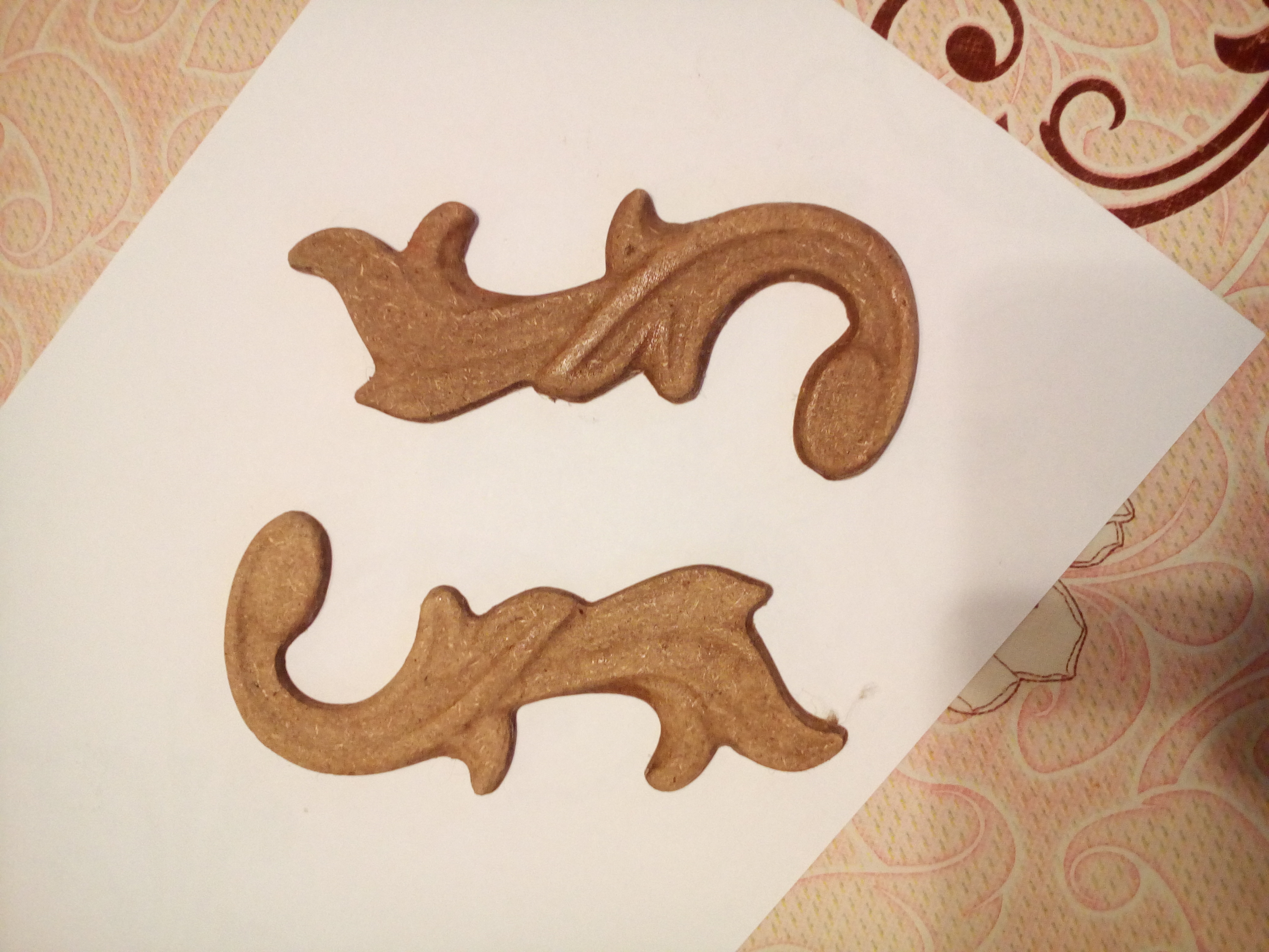

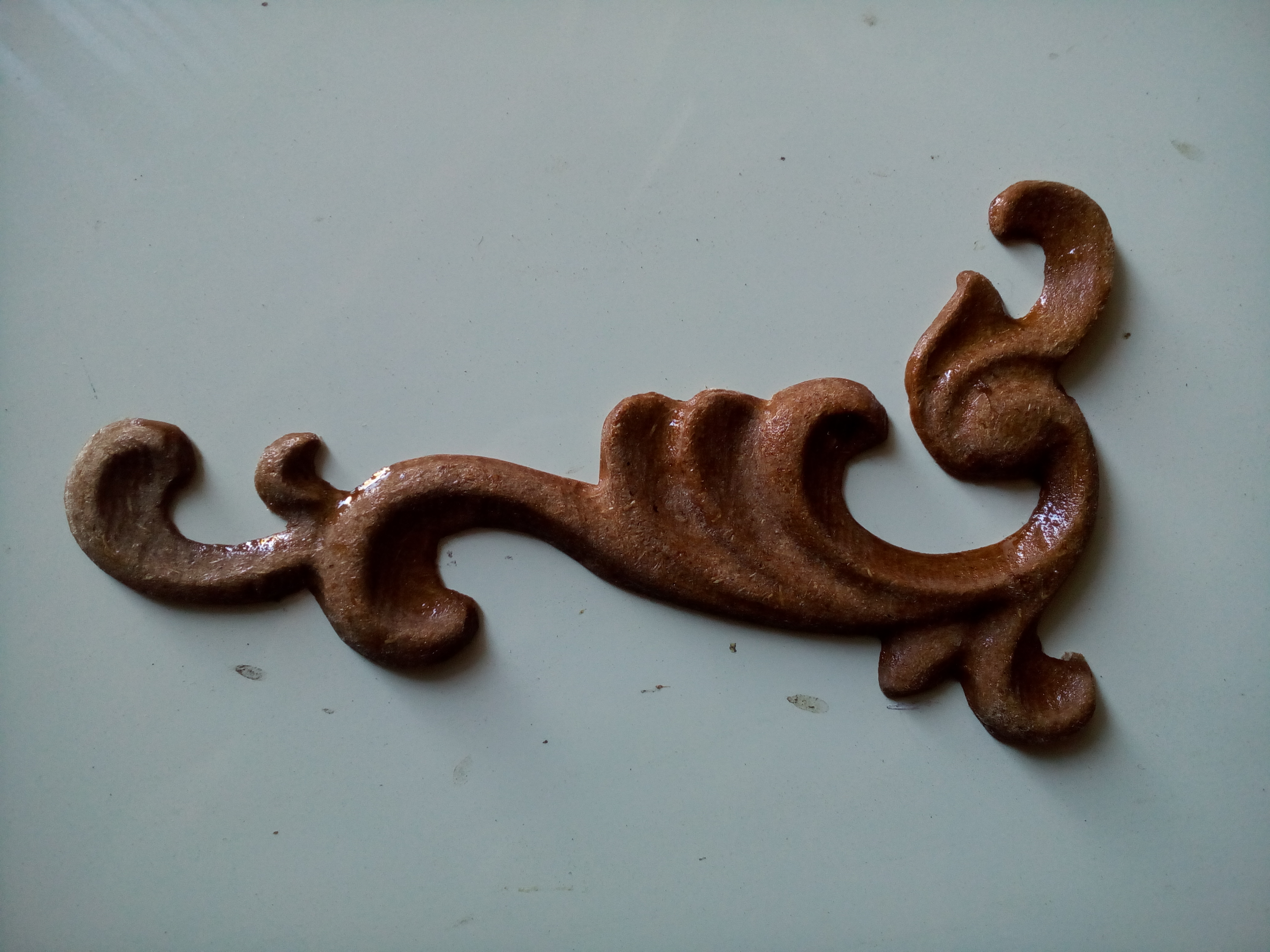

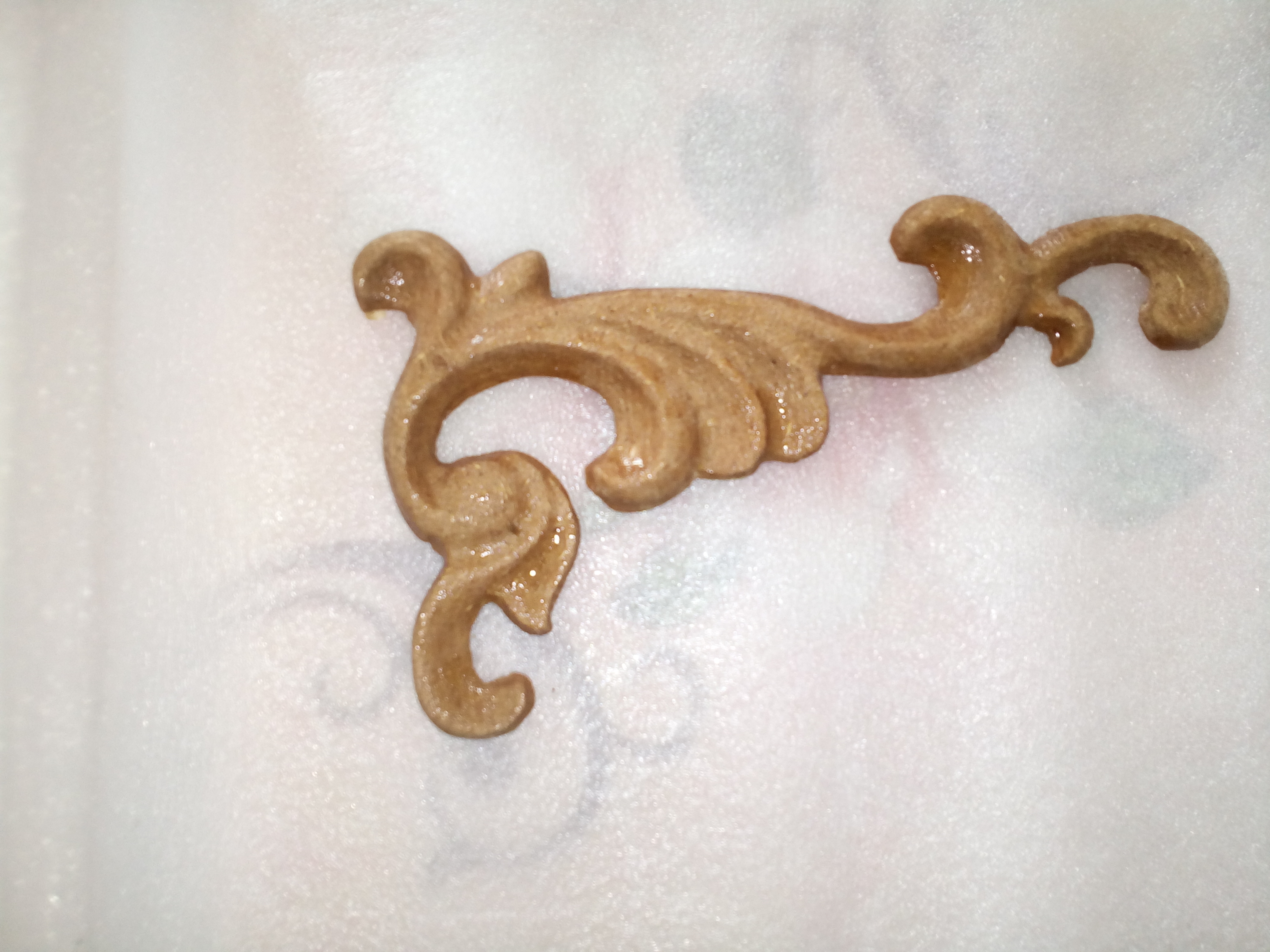

Классно все настроил аж душа радуется. И все помогла вторая гайка и пружинные шайбы. Как я и говорил элементарная физика. Главное не кого не слушать а все делать с головой.
IMG_20171210_152317.jpg (5320 просмотров) <a class='original' href='./download/file.php?id=127320&sid=727888110529a14dd315b8dee5bb5ebd&mode=view' target=_blank>Загрузить оригинал (2.43 МБ)</a>
IMG_20171210_152200.jpg (5320 просмотров) <a class='original' href='./download/file.php?id=127321&sid=727888110529a14dd315b8dee5bb5ebd&mode=view' target=_blank>Загрузить оригинал (2.89 МБ)</a>
IMG_20171119_172103.jpg (5320 просмотров) <a class='original' href='./download/file.php?id=127322&sid=727888110529a14dd315b8dee5bb5ebd&mode=view' target=_blank>Загрузить оригинал (2.73 МБ)</a>
IMG_20171203_162136.jpg (5320 просмотров) <a class='original' href='./download/file.php?id=127323&sid=727888110529a14dd315b8dee5bb5ebd&mode=view' target=_blank>Загрузить оригинал (2.74 МБ)</a>

neo832002 писал(а):Классно все настроил аж душа радуется.
Это хорошо.
Фото "ДО" увидели, а фото "ПОСЛЕ" будут?
Сообщения: 2098
Re: Портал по по краям ходит ходуном.
Очень хорошо. Вырежьте пожалуйста квадратик 100х100 мм на краю поля с заглублением в 5 мм на проход (хотя бы, ну или с каким максимальным заглублением позволяет станок ваш работать) и приложите пусть даже обычный угольник к нему и сделайте фото. А также замеры каждой стороны штангенциркулем (можно обычным, не цифровым). Хочется увидеть что теперь стало все хорошо.
Делов на 10 минут, зато всех успокоите.

neo832002 писал(а):Классно все настроил аж душа радуется. И все помогла вторая гайка и пружинные шайбы. Как я и говорил элементарная физика. Главное не кого не слушать а все делать с головой.
Что и из этих примеров относится к вопросу в первом посте? Где раскрой?
