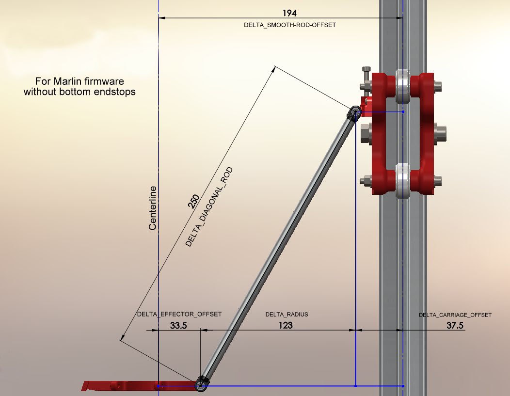

Приветствую!
Размеры брали с чьего-то проекта или считали, если считали, по какой методике?

DVNik писал(а):Приветствую!
Все размеры прикидывал сам ни какой методики не придерживался. Кроме длины штанг

Нашел интересную методику расчета, там целый цикс статей по расчету, постройке и настройке:
http://3dtoday.ru/blogs/xolodny/build-p ... ial-model/
По двигателю, интересный вариант для небольших дельт, для экструдера человеком проверено, но хватит ли для направляющих - вопрос:
https://www.youtube.com/watch?v=p30IEih ... rU&index=3
В описании видео ссылки человек приводит. Кстати - доставка стандартного NEMA17 из России дешевле выходит))

Подскажите, мебельные направляющие брали обычные шариковые типа bayard шириной 35 мм (на 20-30 кг) или усиленные 45 мм (на 50 кг) ?
Первые стоят около 200 за комплект, а вторые уже 500 (!), а надо полтора комплекта))
Если хватает первых - гуд!
Если нет... проще наверно добавить на 2020 профиль и ролики...

DVNik писал(а):Подскажите, мебельные направляющие брали обычные шариковые типа bayard шириной 35 мм (на 20-30 кг) или усиленные 45 мм (на 50 кг) ?
Брал обычные у нас они по 160р. два комплекта полтора не продели :evil:

Шпильки не сильно колбасит?
Лежит две восьмерки метровых, так они как лапша...
В тридыке вообще м6..
Не думали на шпильку одеть трубки пластиковые под паяльник водопроводные? У 25-х торцевая жесткость приличная, особенно если они с алюминиевые слоем.
Если их стянуть шпильками...
Главный вопрос точность реза и торцевание.
андрейик
Сообщения: 63
Зарегистрирован: 23 фев 2017, 09:38
Репутация: 4
Настоящее имя: Андрей Анатольевич
Откуда: Алтайский край
Re: Мой 3D принтер Дельта
Сообщение андрейик »
В принципе сильных боковых биений нет да и треугольник это самая устойчивая фигура. Видел где то люди делают растяжки по боковым плоскостям я хотел делать но для моих потребностей это лишнее. Шпильки на 8 думаю будут слабоваты это в два с лишним тоньше чем 12.
про трубки пластиковые под паяльник не думал а почему бы и нет только пилить нужно ровно на станке, ножницы ровно не отрежут .
Последнее про точность реза и торцевание я не понял.
