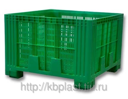

Re: Кнопка E-stop
А что льют такими формами? О_о
контейнера для складирования и хранения сельхоз-продукции. У нас в них хранят яблоки.
