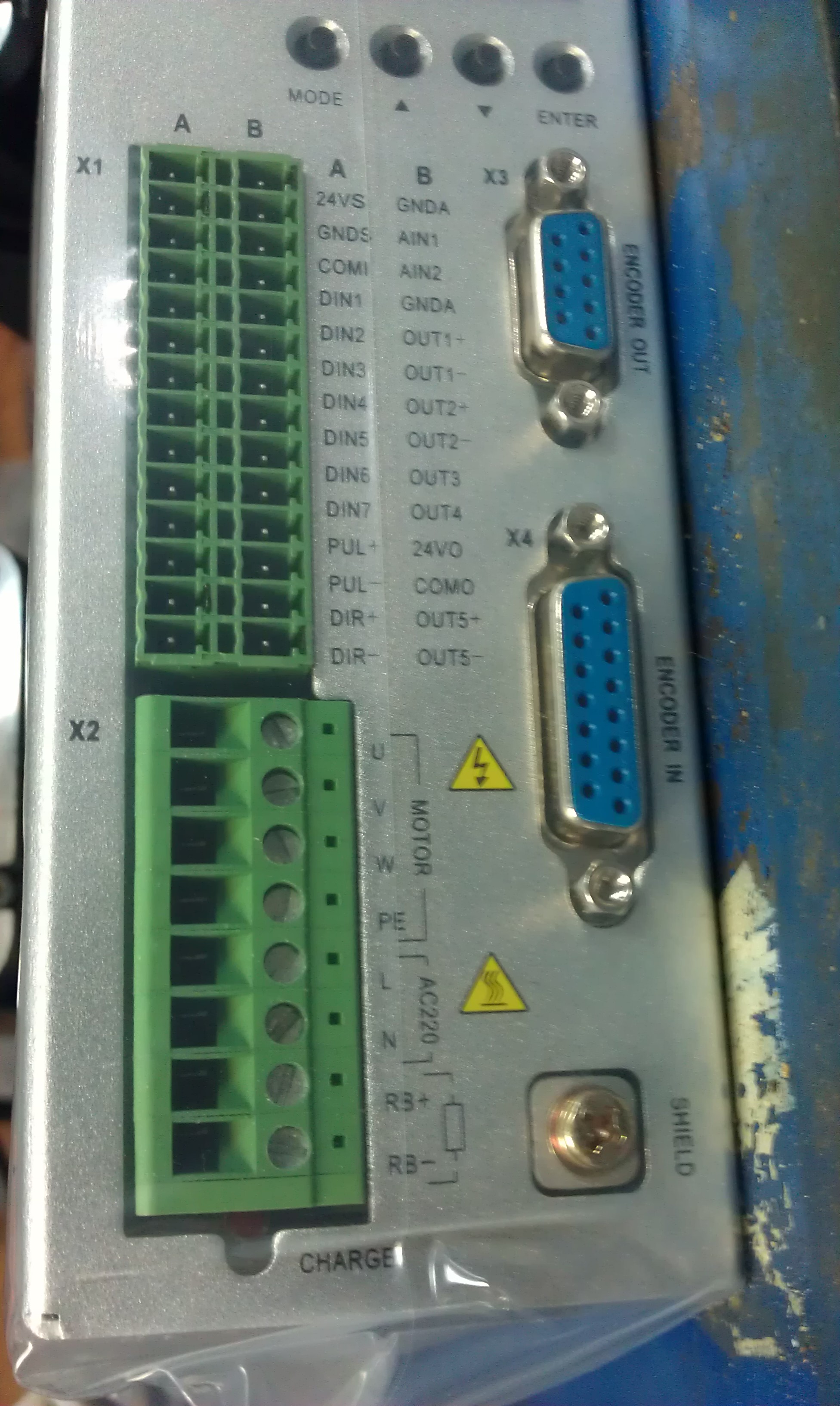

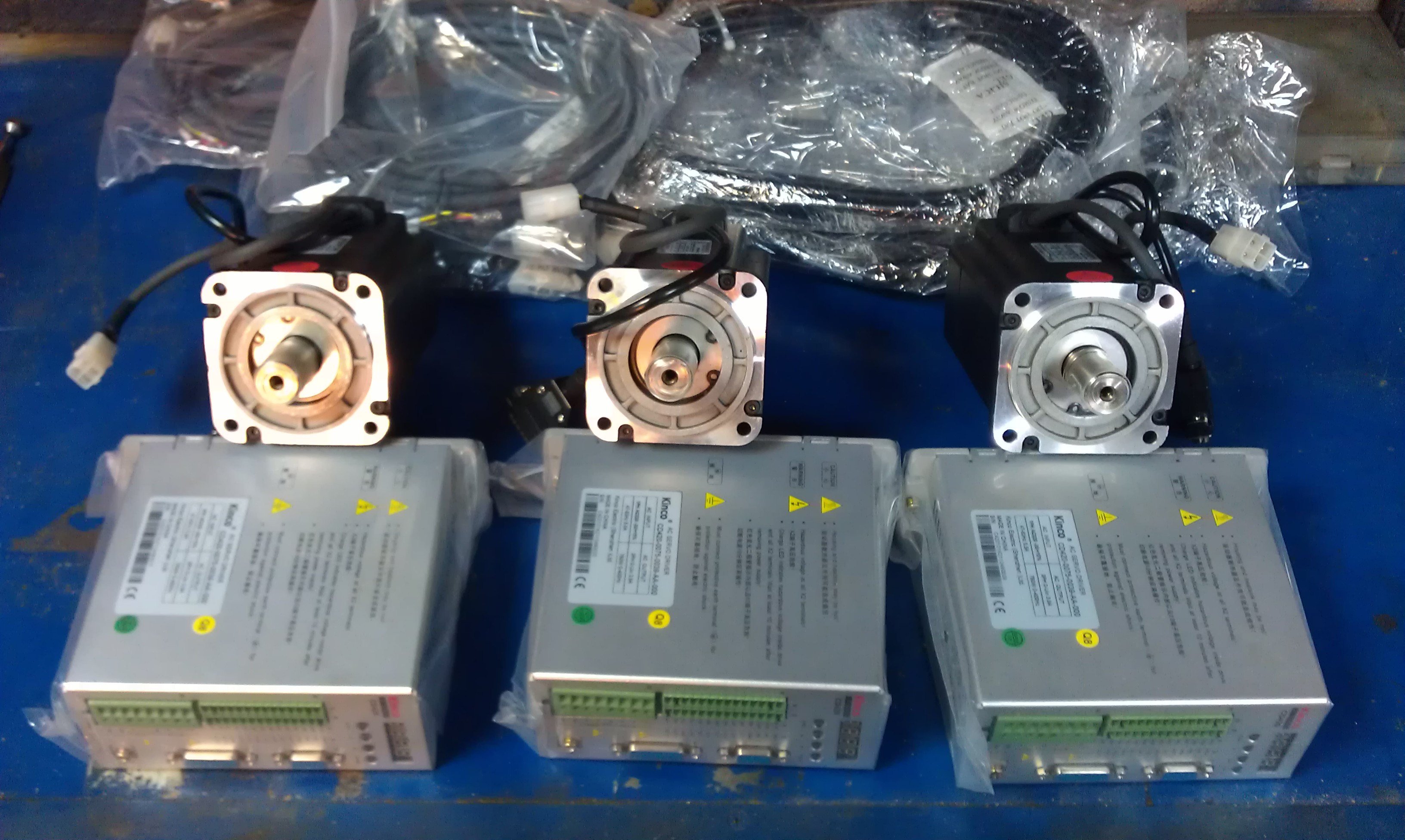

Получил я наконец моторы и драйверы, подскажите, как их можно проверить без компа, я смотрю на драйвере вроде кнопки есть, можно ими управлять мотором?

А с ними ПО какое-нибудь по настройке идет? Наверное, через это ПО можно к компу подключить, иначе я бы не стал тестировать... мало ли что...
А так вообще, если сервы их включить в режим управления скоростью или моментом, и включить аналоговый режим управления +-10В. То может получиться подключить батарейку на какой-нибудь AIN и посмотреть как крутится движок :freak:... Но я бы этого делать не стал :)...

зачем ПО? есть кнопки и экранчик. в инструкции явно написано, как подключить и проверить

По в комплекте небыло, есть инструкция но на англицком, впринципе я скоро комп в гараж притащу, можно будет к нему тогда и подцепить. Только я не знаю как.Я так понимаю надо к клеммам PUL, DIR подцепить к ЛПТ, только не понятно к каким ножкам на ЛПТ чего подцеплять.

кстати, для ПО и разъема не видно
все равно для подключения по степ/дир нужно кое-что настроить в самом драйвера, а для этого придется читать инструкцию.
Agrompapas писал(а): к каким ножкам на ЛПТ чего подцеплять
запустить stepconf из linuxcnc, там все будет написано

Agrompapas писал(а): я смотрю на драйвере вроде кнопки есть, можно ими управлять мотором?
Конечно можно, как и любой сервомотор.
скинь инструкцию

Странно, но я не нашёл в документации "ручной режим".
А сколько стоит один привод?
и какая у него мощность?

Bender писал(а):А сколько стоит один привод?
примерно 1000 доллиров
мощность 750 вт.
Re: Выбор сервы
Смори глава 5 Trial Operation & Parameter Introduction
Страница 23-24 - вроде это оно - позволяет проверить правильно ли работает двигатель и драйвер, там и схема по нажатиям кнопочек есть.
