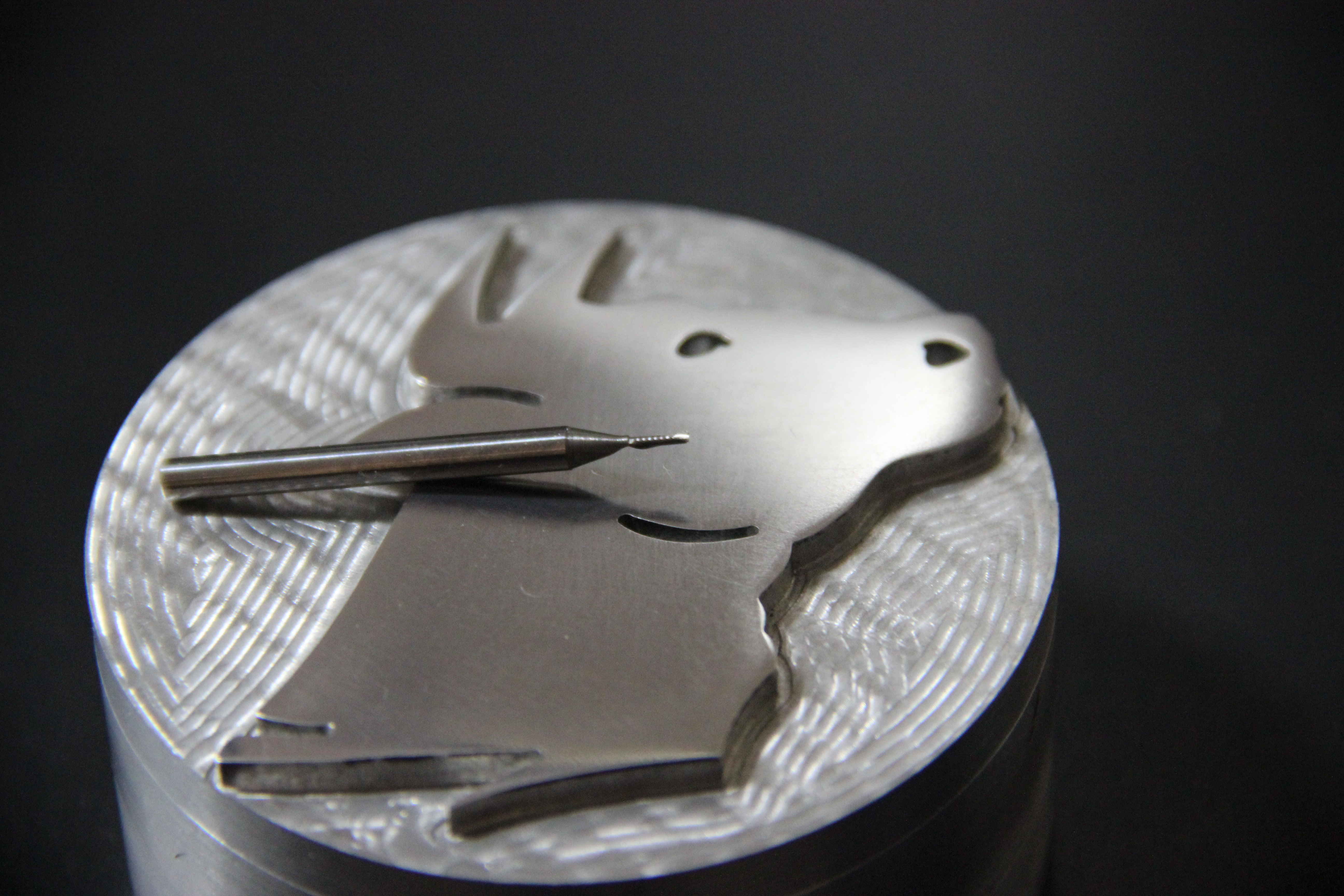

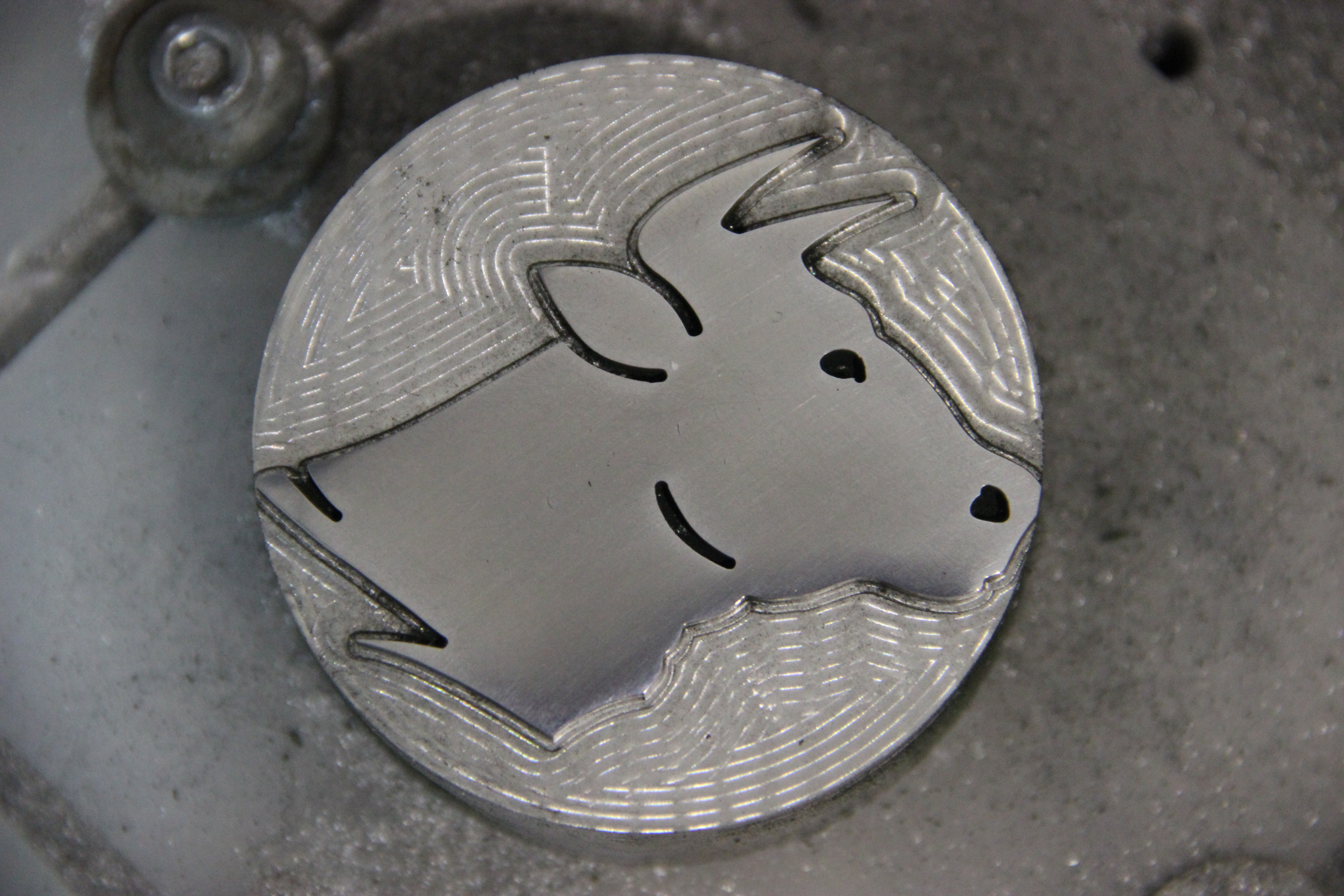

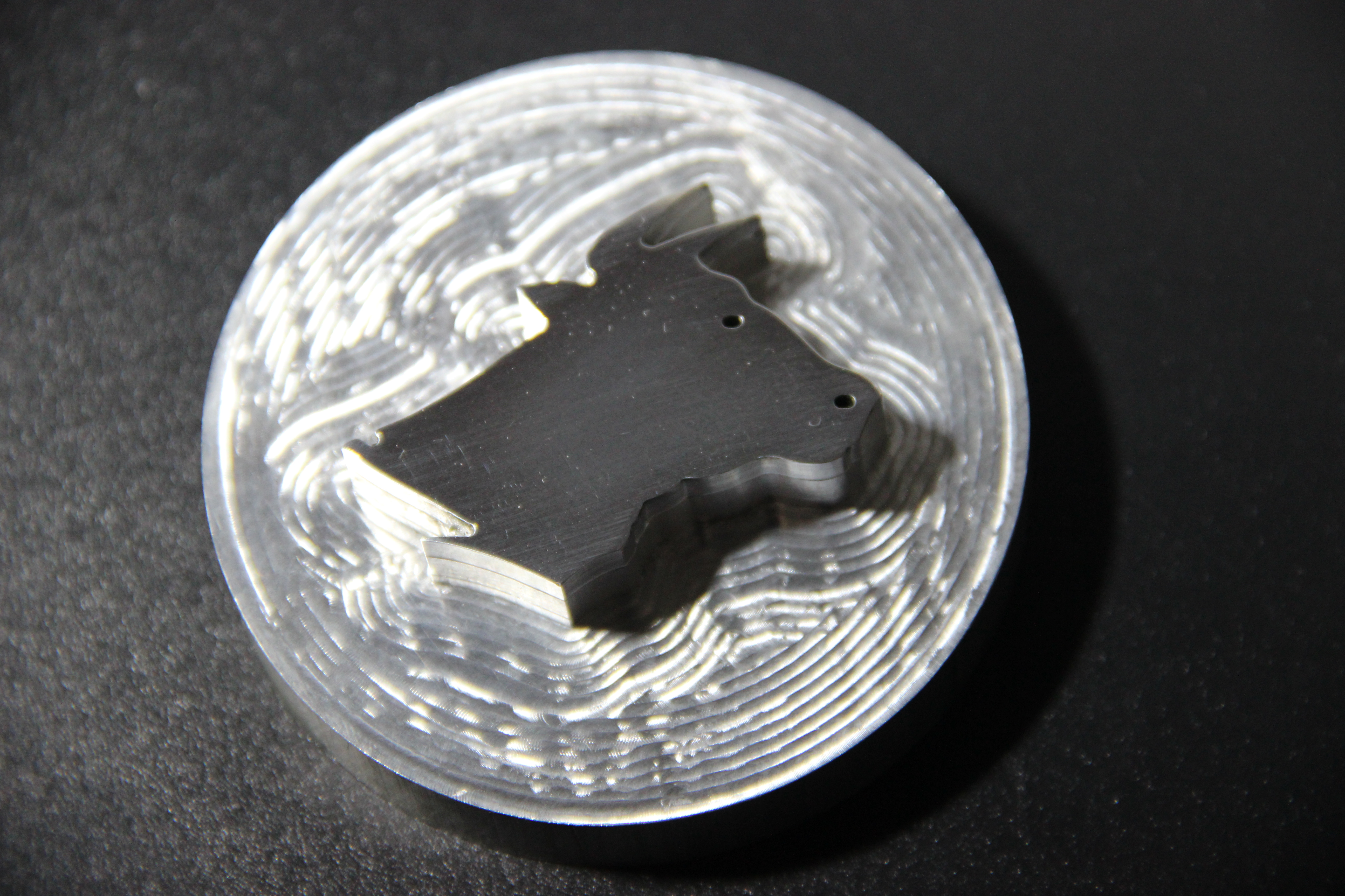

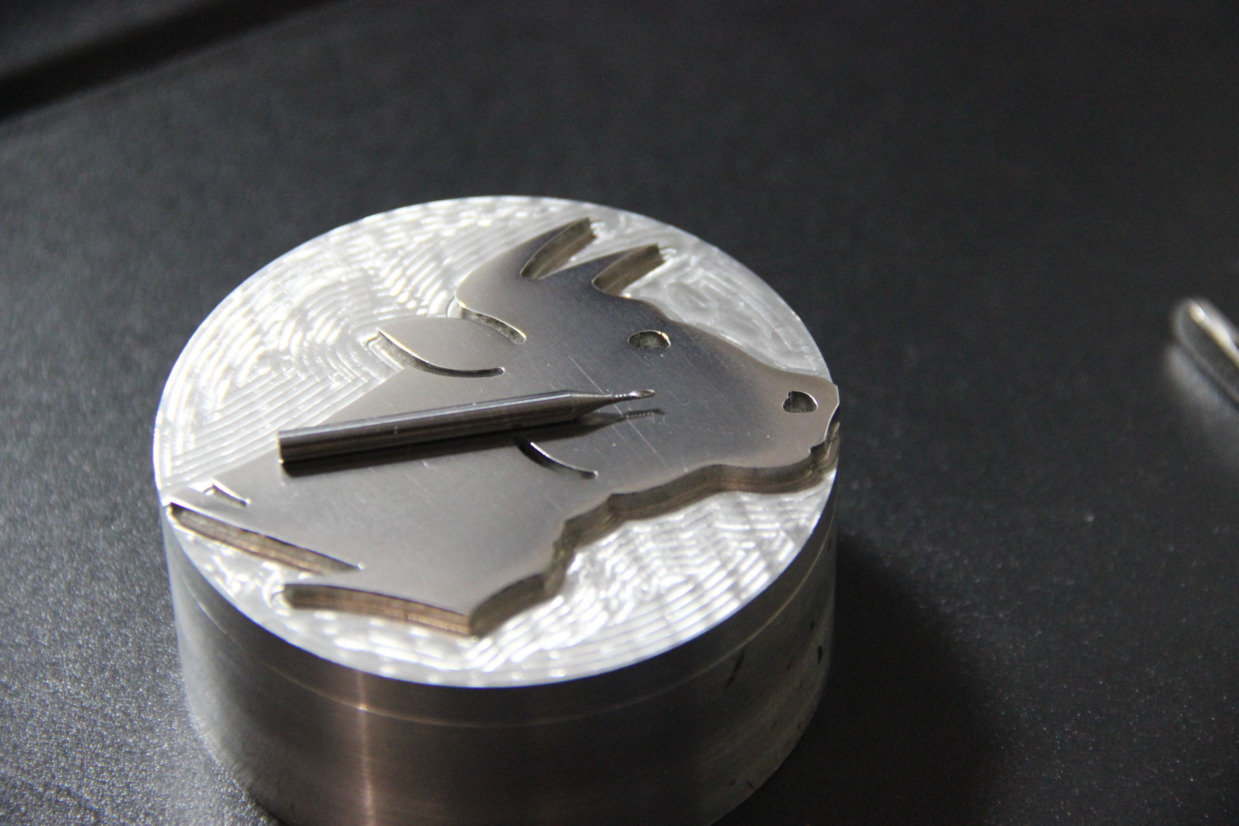

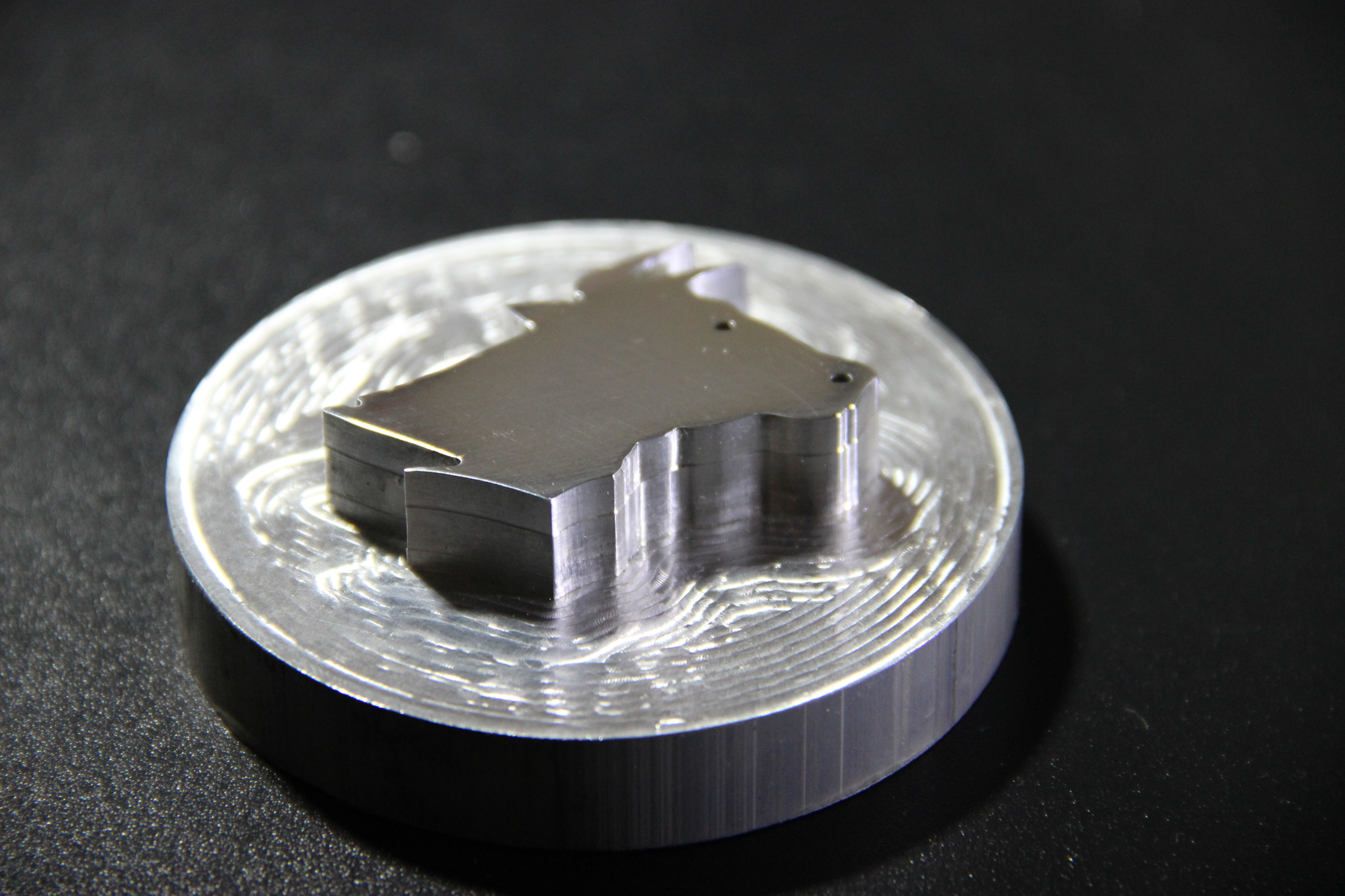

sergey27rus
Сообщения: 1129
Репутация: 730
Re: Мой станок ЧПУ(фрезерный, по алюминию)
Сообщение sergey27rus »
Ладно вам, каждый будет сейчас говорить что его станок супер, работа покажет, у меня не супер станок, но даже 2015 может делать неплохие вещи.
P.S. Я тоже не люблю висячий стол ;)
