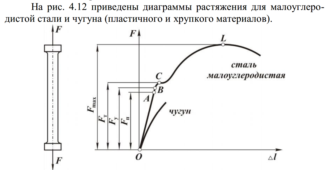

lkbyysq писал(а):Прогиб зависит от момента инерции сечения, значение которого вычисляется несколько сложнее, чем куб высоты.
Для прямоугольного сплошного сечения - как раз куб высоты. Для более сложных сечений типа пустотелой балки или швеллера тоже не бог весть какие сложные формулы. http://doctorlom.com/item160.html
Dimka_almighty писал(а):Помоделируйте в симуляторах стальную детальку и алюминиевую
Можно и проще http://civilengineer.webinfolist.com/cecalc.htm
Что до стали/чугуна, то вот типичный график деформации при растяжении.

Наглядно зреть формулу для тонкостенной трубы, где толщина стенки много меньше диаметра. Для достижения той же прочности при том же диаметре надо взять стенку втрое больше, ведь прогиб балки обратно пропорционален произведению модуля Юнга на момент инерции сечения (~1/(EI)).

aegis писал(а):нам читали 2 разных курса по прочности - деформация тонкостенных и деформация толстостенных элементов
Не надо туда лезть, не настолько велико влияние в наших случаях.
