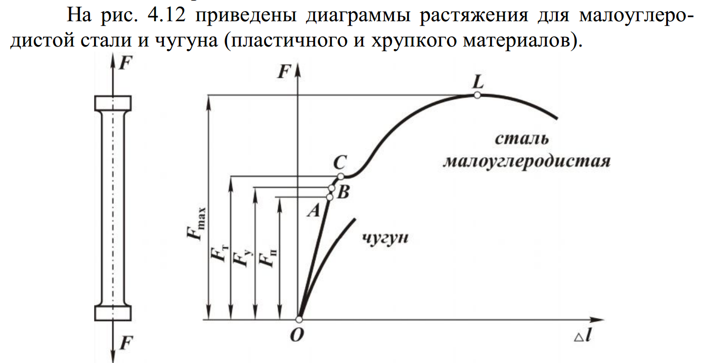

Что до стали/чугуна, то вот типичный график деформации при растяжении.
2017-12-08_140300.png (4148 просмотров) <a class='original' href='./download/file.php?id=126340&mode=view' target=_blank>Загрузить оригинал (192.64 КБ)</a>
