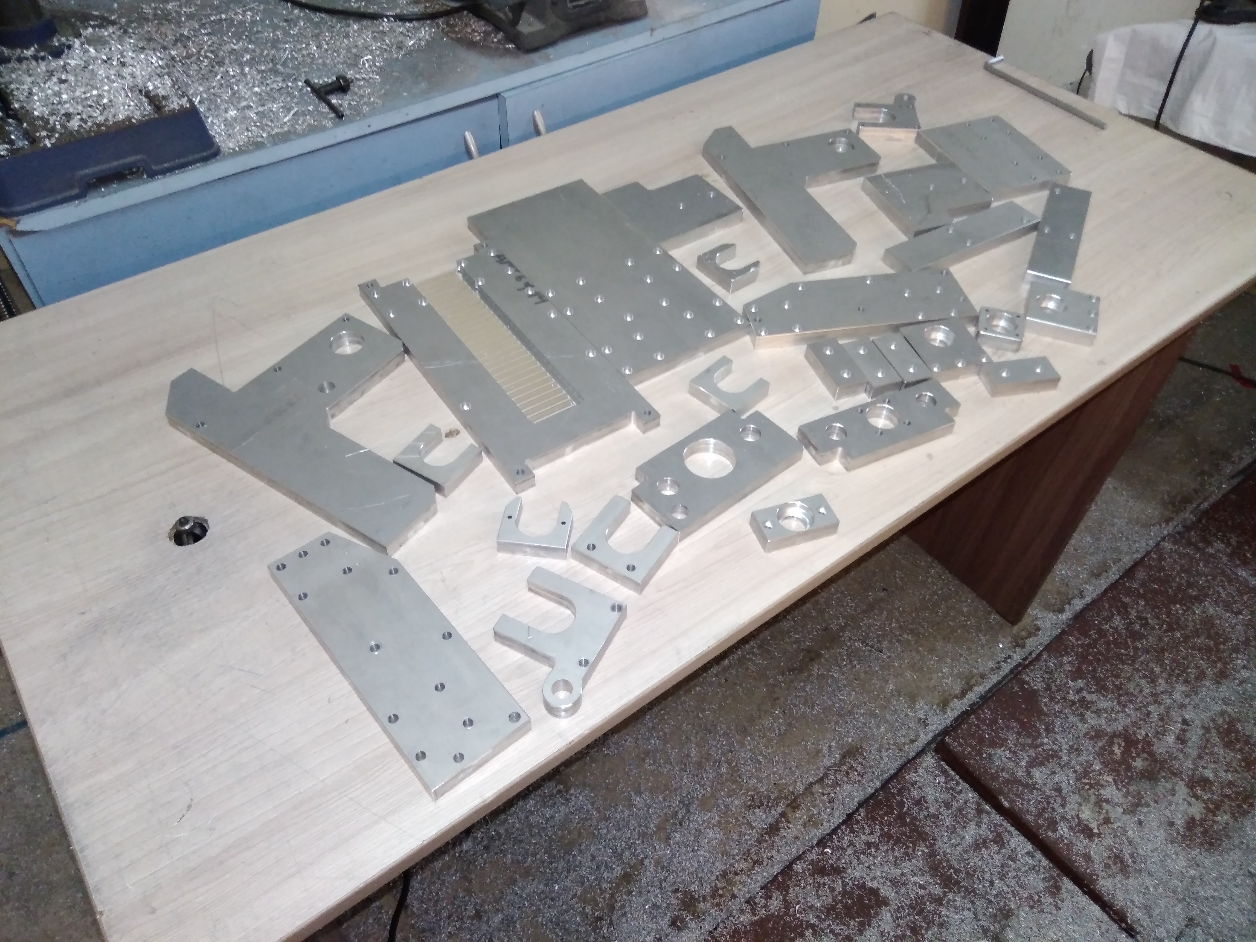

а шкивы тоже сам делаешь?
Если да, то как профиль под ремень выбирается?
Там же по идее точность нужна неплохая...
Ну и торцы фрезерованных деталек мне не нравятся... Не блястяяят))
И фасочки аккуратной нет. И зарезы на боковых поверхностях присутствуют. Не комильфо))

Шкивы покупаю, знакомый токарь растачивает. На вращающиеся гайки решился после того как посоветовался со своим знакомым который подобный станок уже делал.
Umnik писал(а):Ну и торцы фрезерованных деталек мне не нравятся... Не блястяяят))
А хотите подкину фоток где с торцов рабстола есть заусенции, где продольные балки немного поцарапаны?

Тоже вариант. Но мне кажется проще пропылить лист на фрезере, так может даже он ровнее станет. Фаски можно снять фасочной фрезой и ручным фрезером. Так мои знакомые поступают. И программу писать не надо.

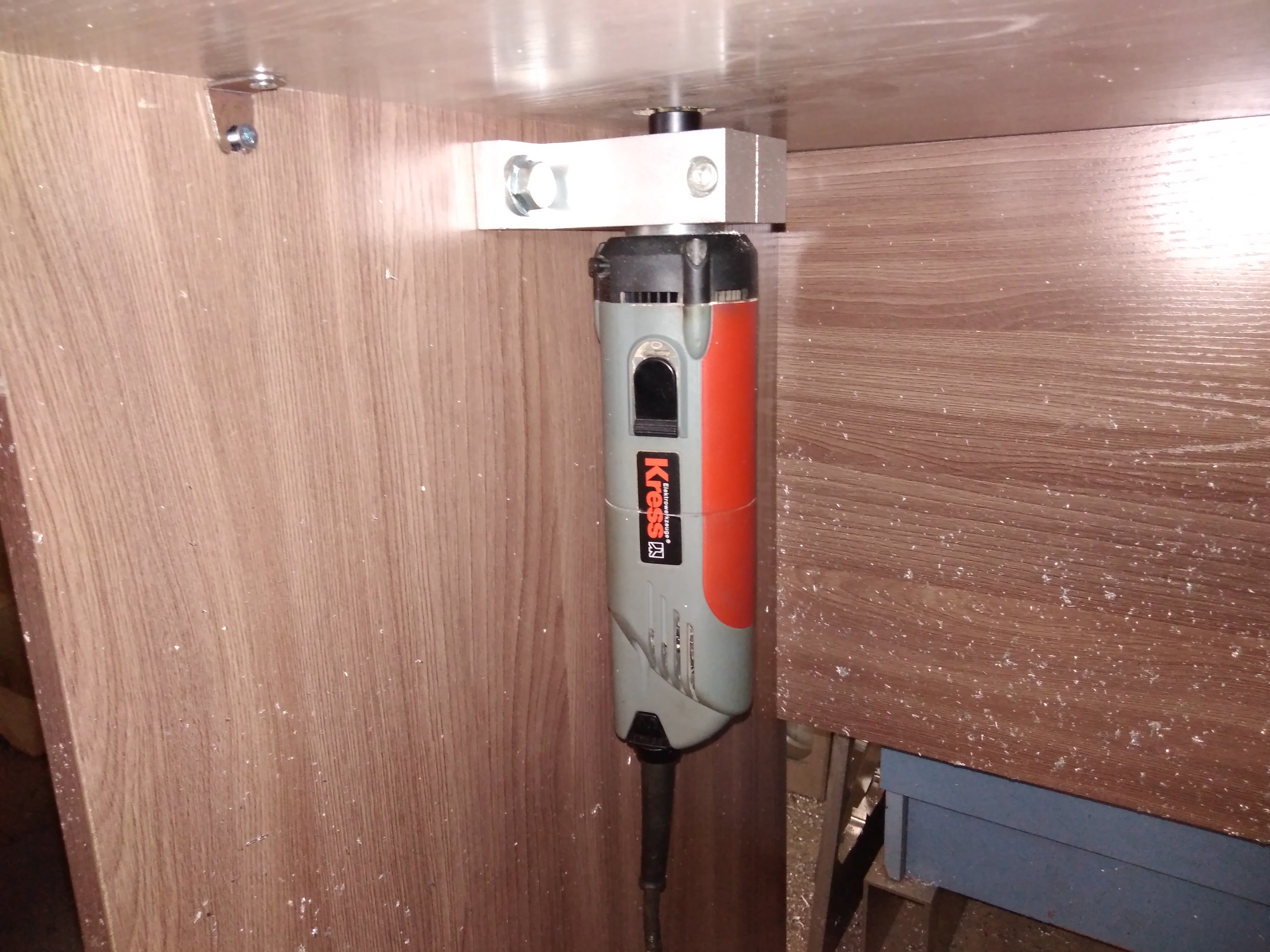

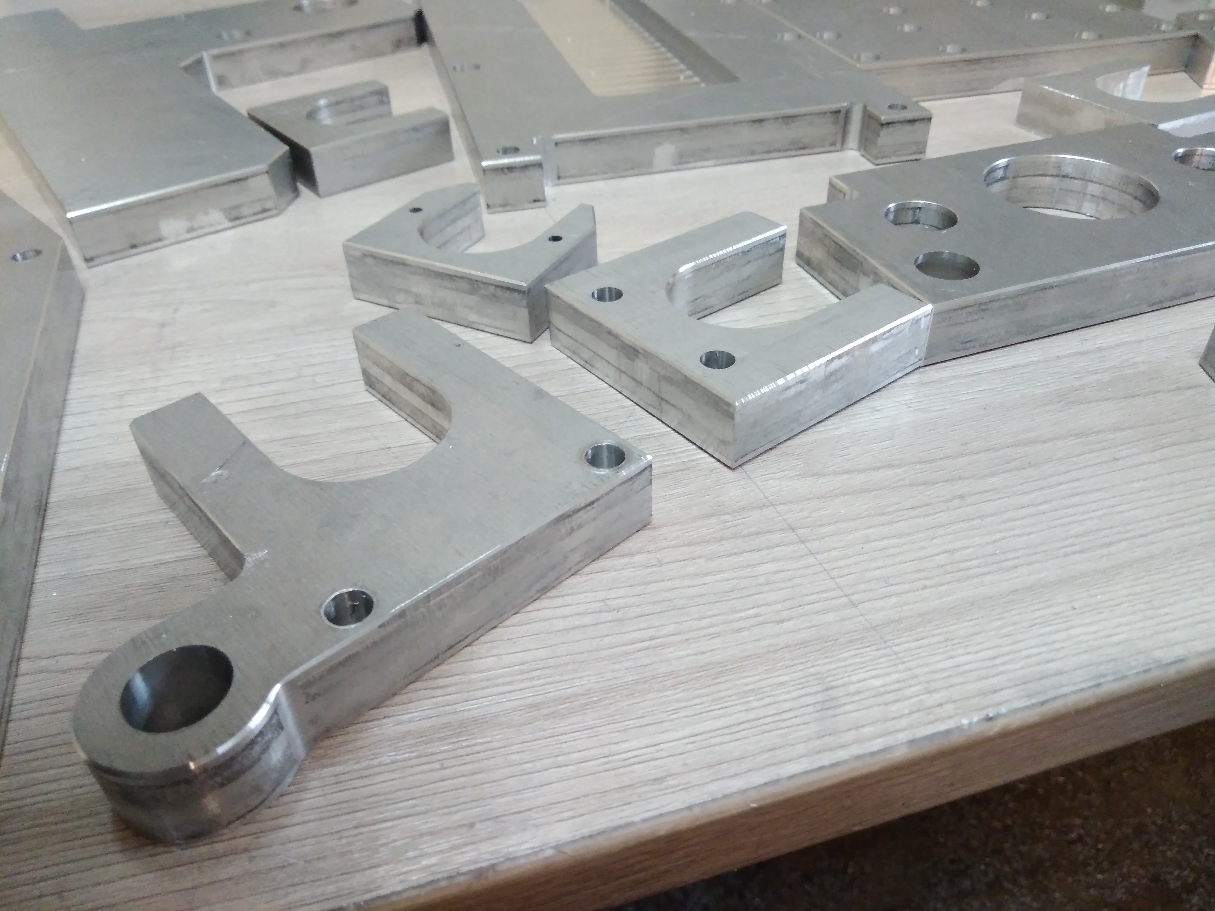

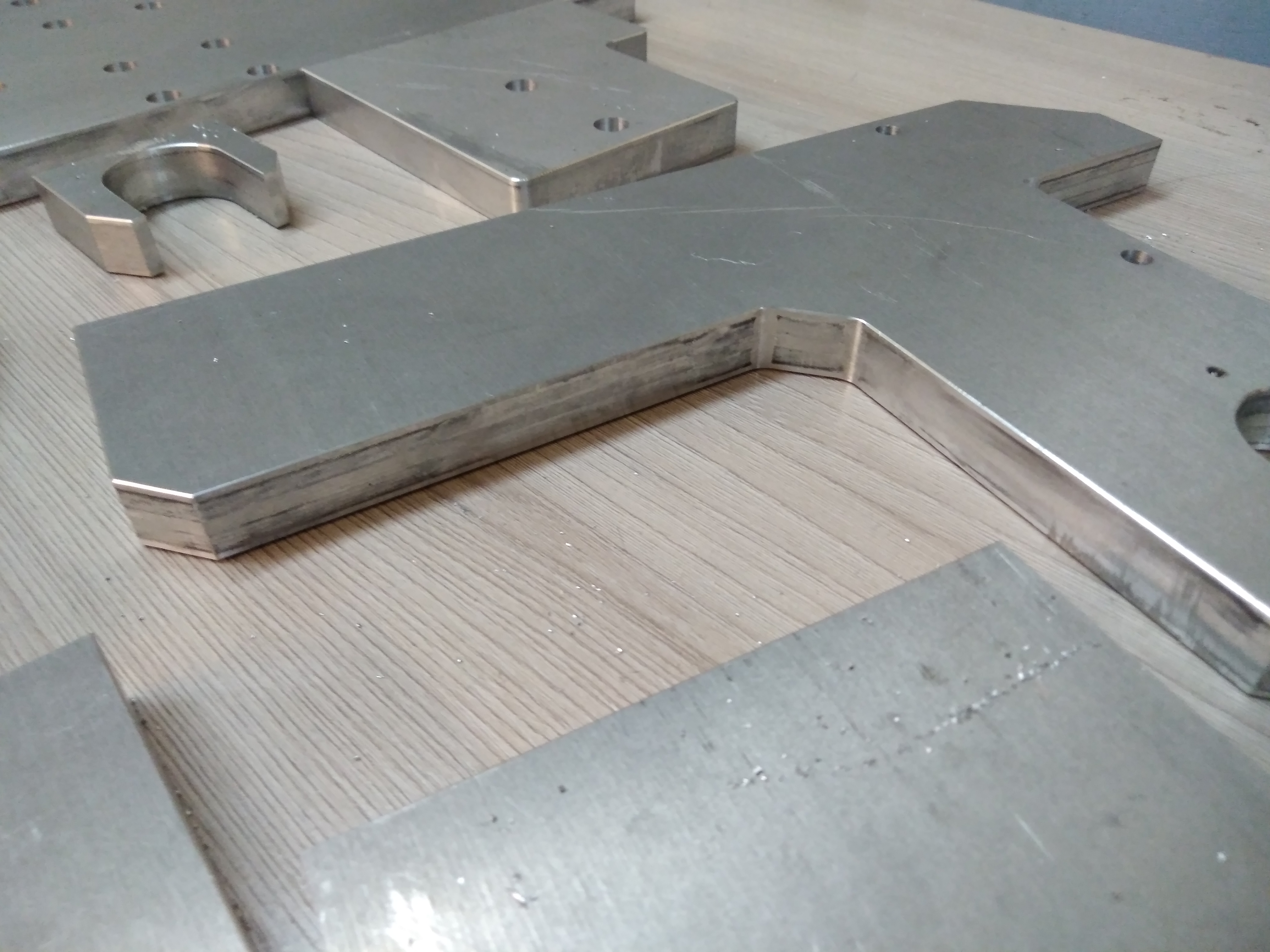

Решил сделать создание фасок более удобным и качественным. Пригодился старый Кресс, а также фреза под 45гр с подшипником на конце.
Чтоб сделать фаски на данной кучке деталей ушло не более 20 минут:
Чернота от того что поверхности катался опорный подшипник
IMG_20180212_191547.jpg (3966 просмотров) <a class='original' href='./download/file.php?id=132274&mode=view' target=_blank>Загрузить оригинал (2.17 МБ)</a>
IMG_20180212_191600.jpg (3966 просмотров) <a class='original' href='./download/file.php?id=132275&mode=view' target=_blank>Загрузить оригинал (1.95 МБ)</a>
IMG_20180212_191620.jpg (3966 просмотров) <a class='original' href='./download/file.php?id=132276&mode=view' target=_blank>Загрузить оригинал (2.57 МБ)</a>
IMG_20180212_191641.jpg (3966 просмотров) <a class='original' href='./download/file.php?id=132277&mode=view' target=_blank>Загрузить оригинал (2.84 МБ)</a>
Попробую таки освоить пыление поверхности листа, но для этого нужно городить торцевые прижимы. Шпатлю не советовать! :lol:

А чего не делаешь когда детали фрезеруешь?
Re: Крупноформатник 220-160-18 с вращающимися гайками
Не пойму, зачем такой изврат с фасками, если детали делаешь на чпу?
CNC-Logic
Сообщения: 1540
Репутация: 815
Откуда: г.Новосибирск
Сообщение CNC-Logic »
Lafayette писал(а):А чего не делаешь когда детали фрезеруешь?
Фаски не делаю или пыление листа?
Потому что мне необходмо пылить полностью весь лист, у станка поле маленькое. Пропылить участок необходимый для вырезки деталей, вырезать его и перевернуть не выйдет. Можно конечно, но тогда придётся делать лист на 2, это неудобняк.

nik1 писал(а):Не пойму, зачем такой изврат с фасками, если детали делаешь на чпу?
Ну это как бы моя личная заморочка: прошу понять как есть. Не очень люблю заниматься програмированием (хотя с 2010 года програмировать пришлось много чего), менять инструмент, привязывать его...
Руками люблю работать.
А что там программировать? Я в солиде 1 раз шаблон сохранил и теперь уп в 3 клика делаю там все автоматом все углы что видит снимает фаски и в дырках тоже.
