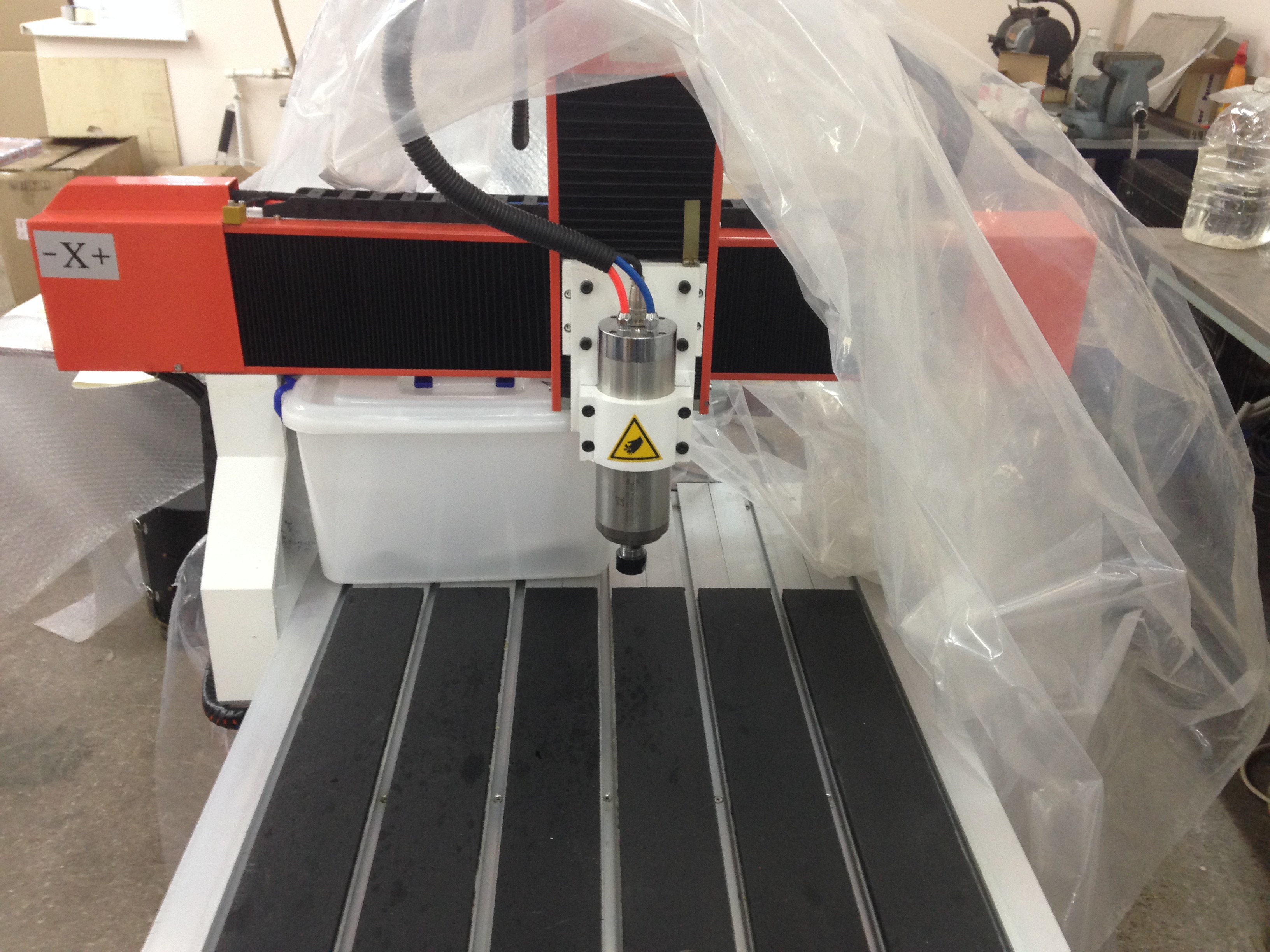

Контора Станки трейд предлагала такой станок.
Orson 6090.jpg (4988 просмотров) <a class='original' href='./download/file.php?id=125083&mode=view' target=_blank>Загрузить оригинал (83.41 КБ)</a>

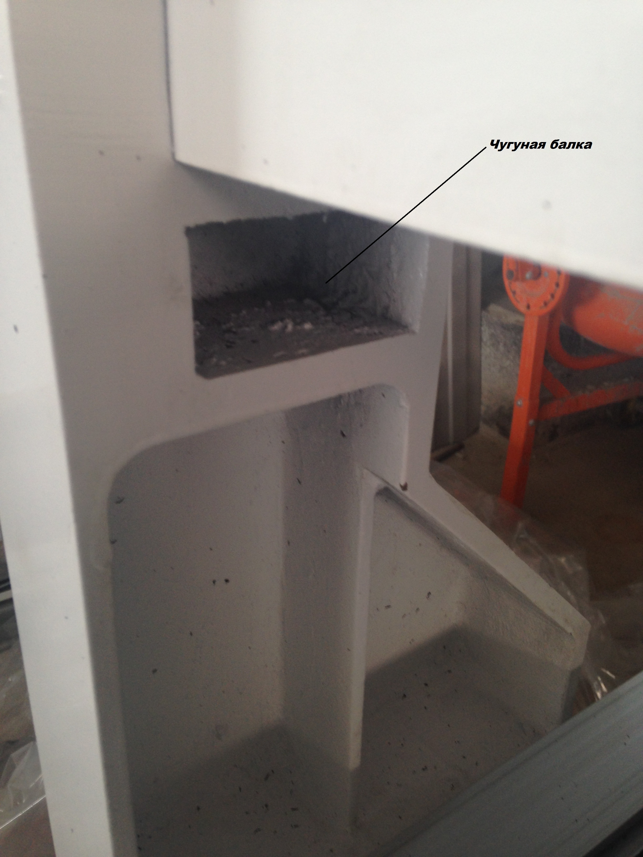

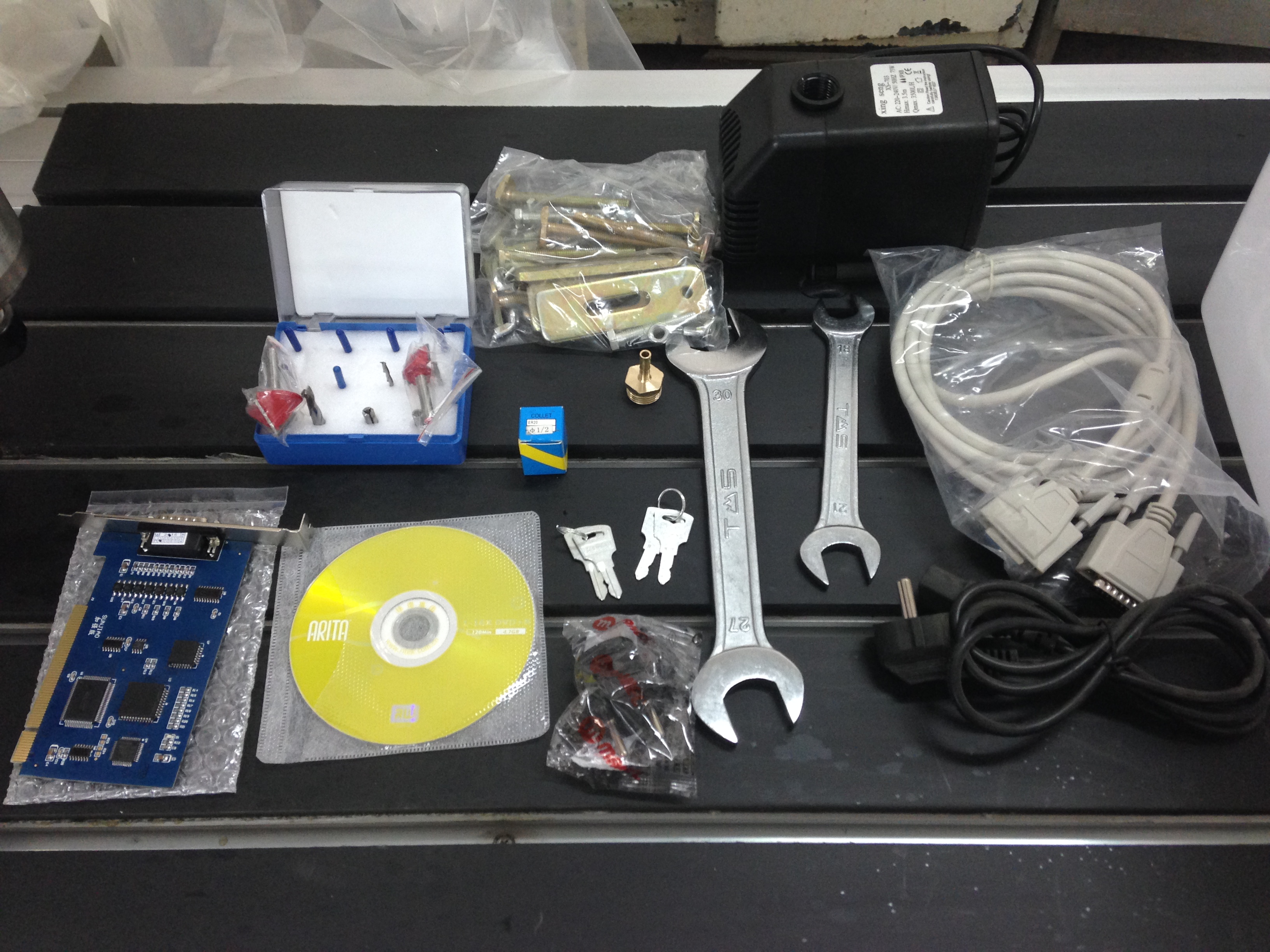

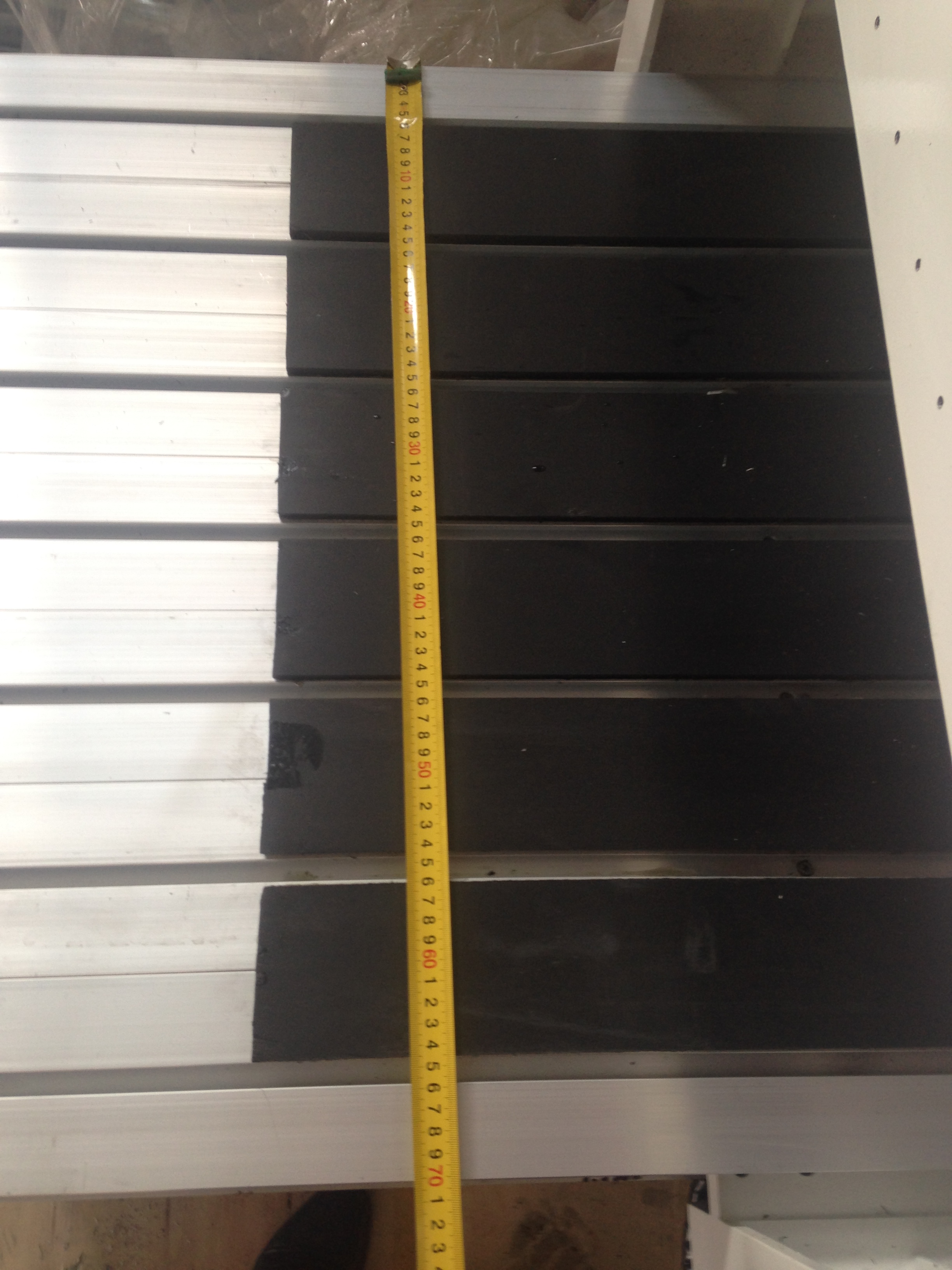

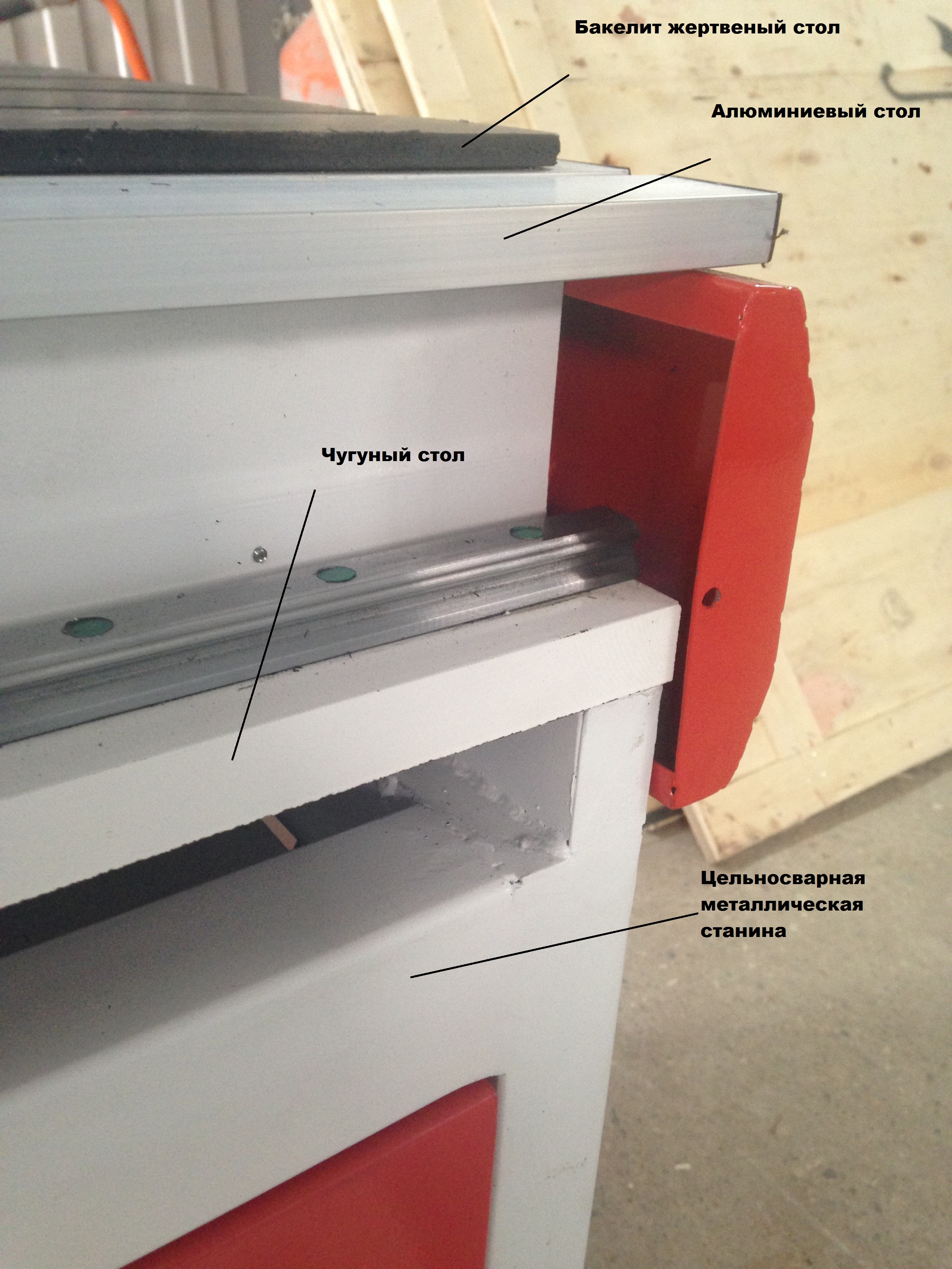

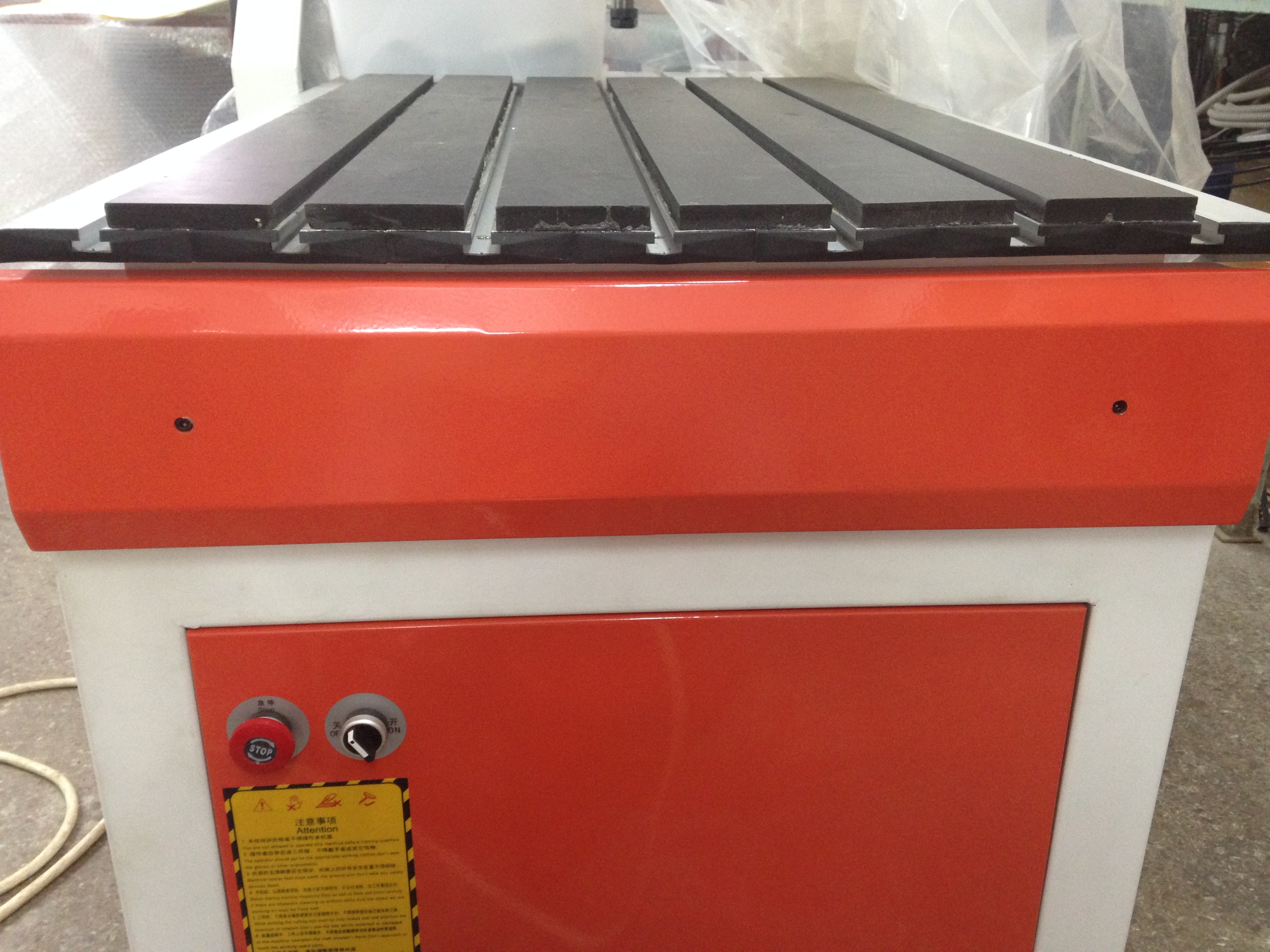

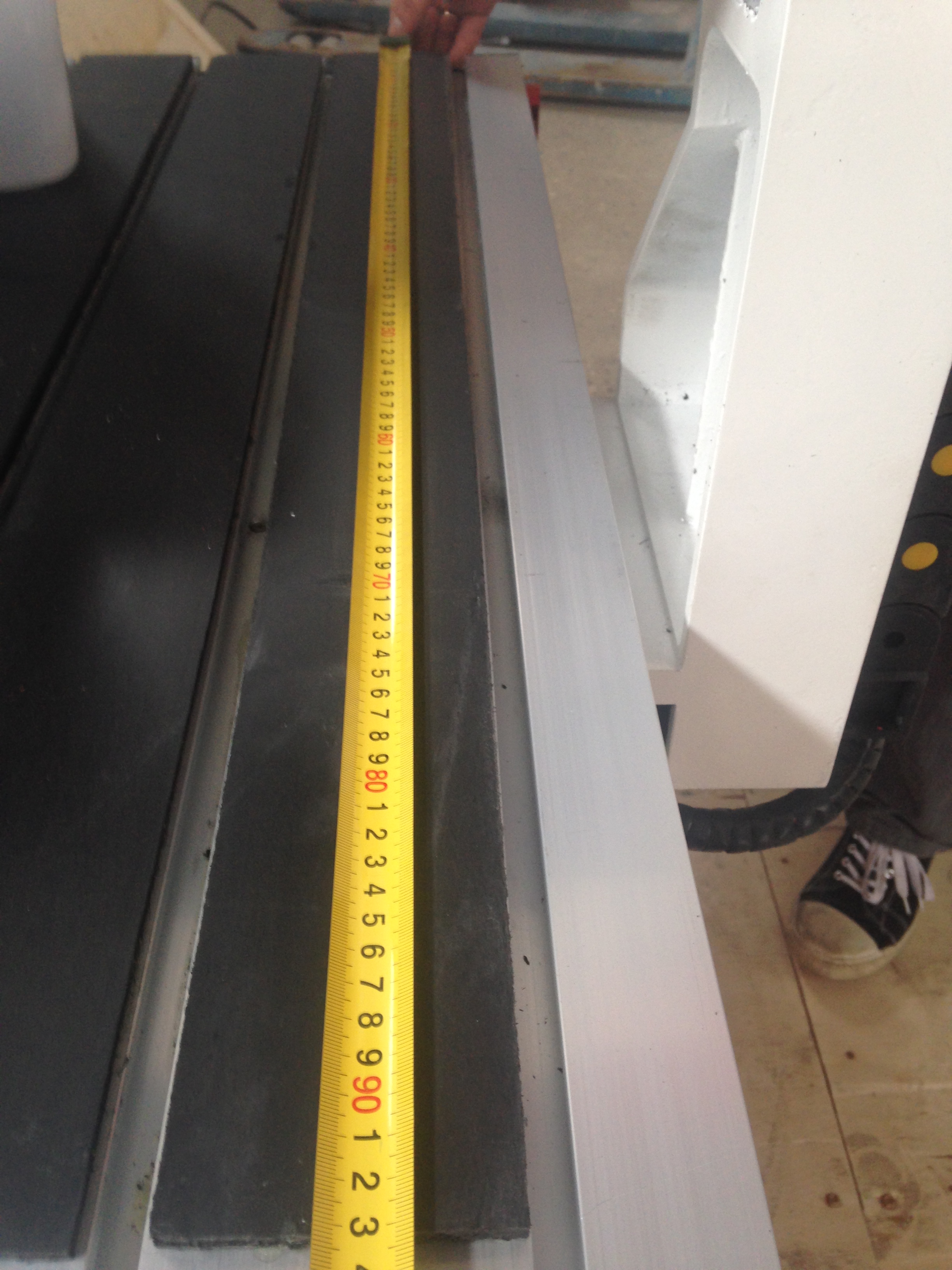

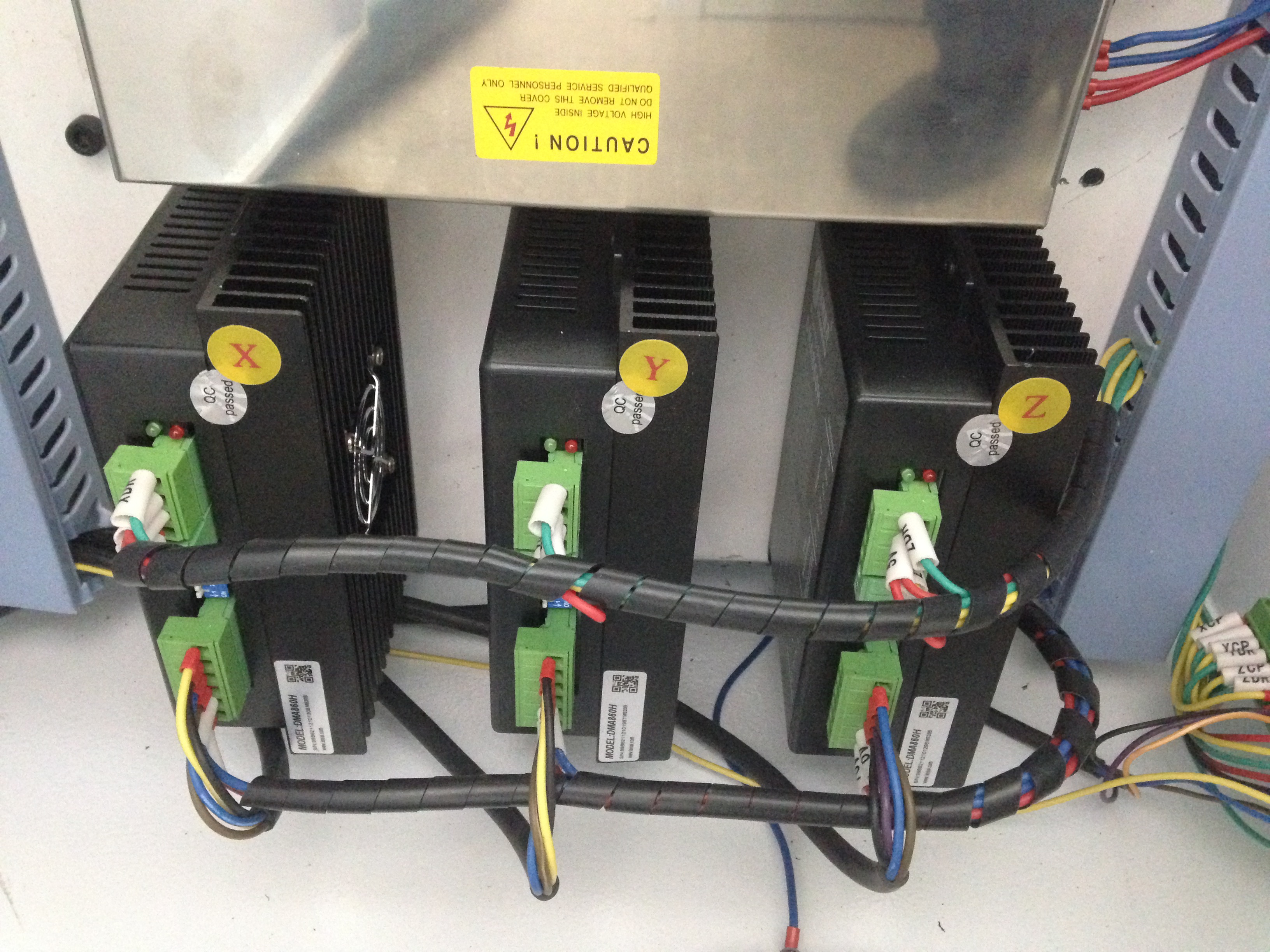

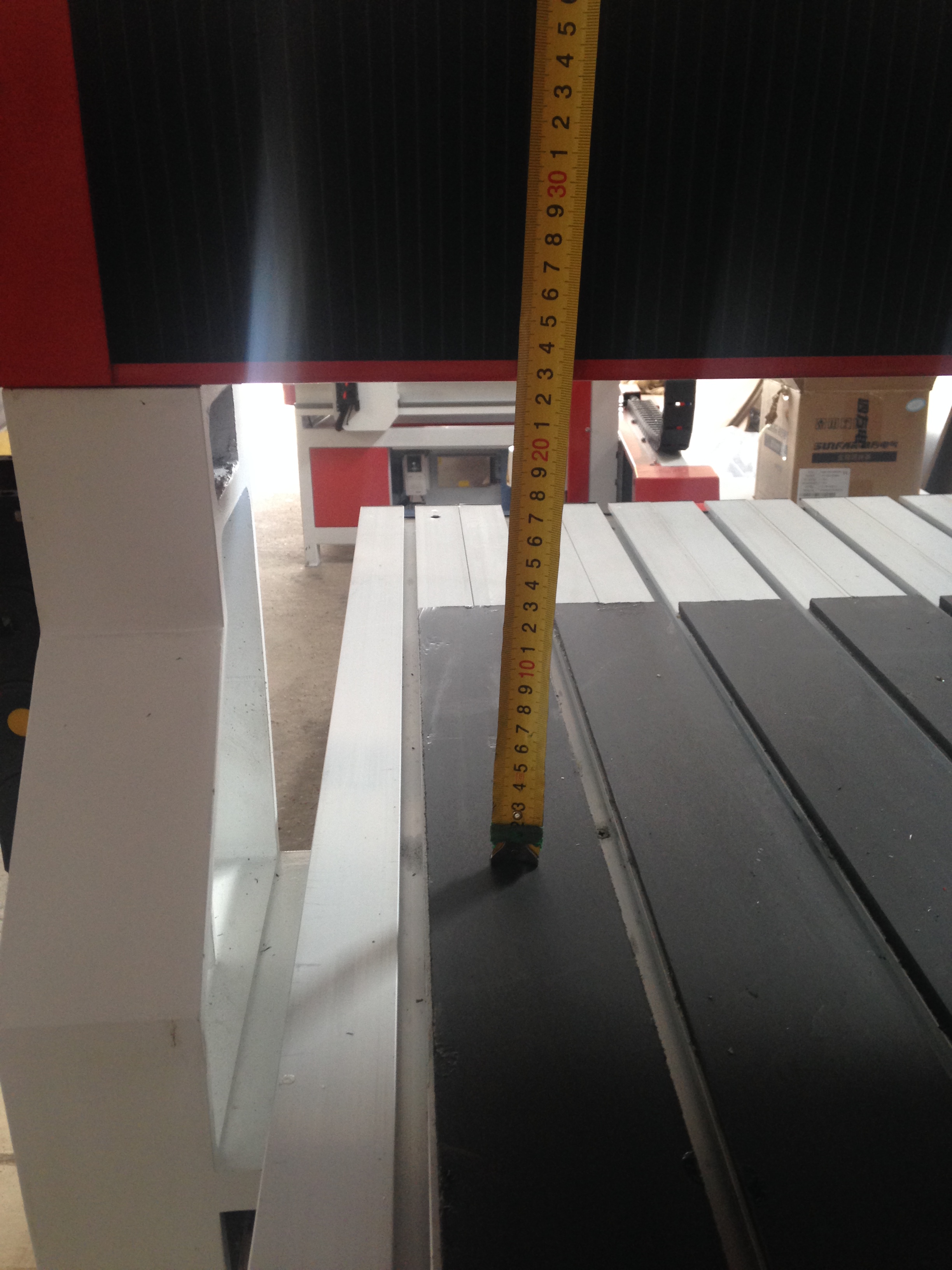

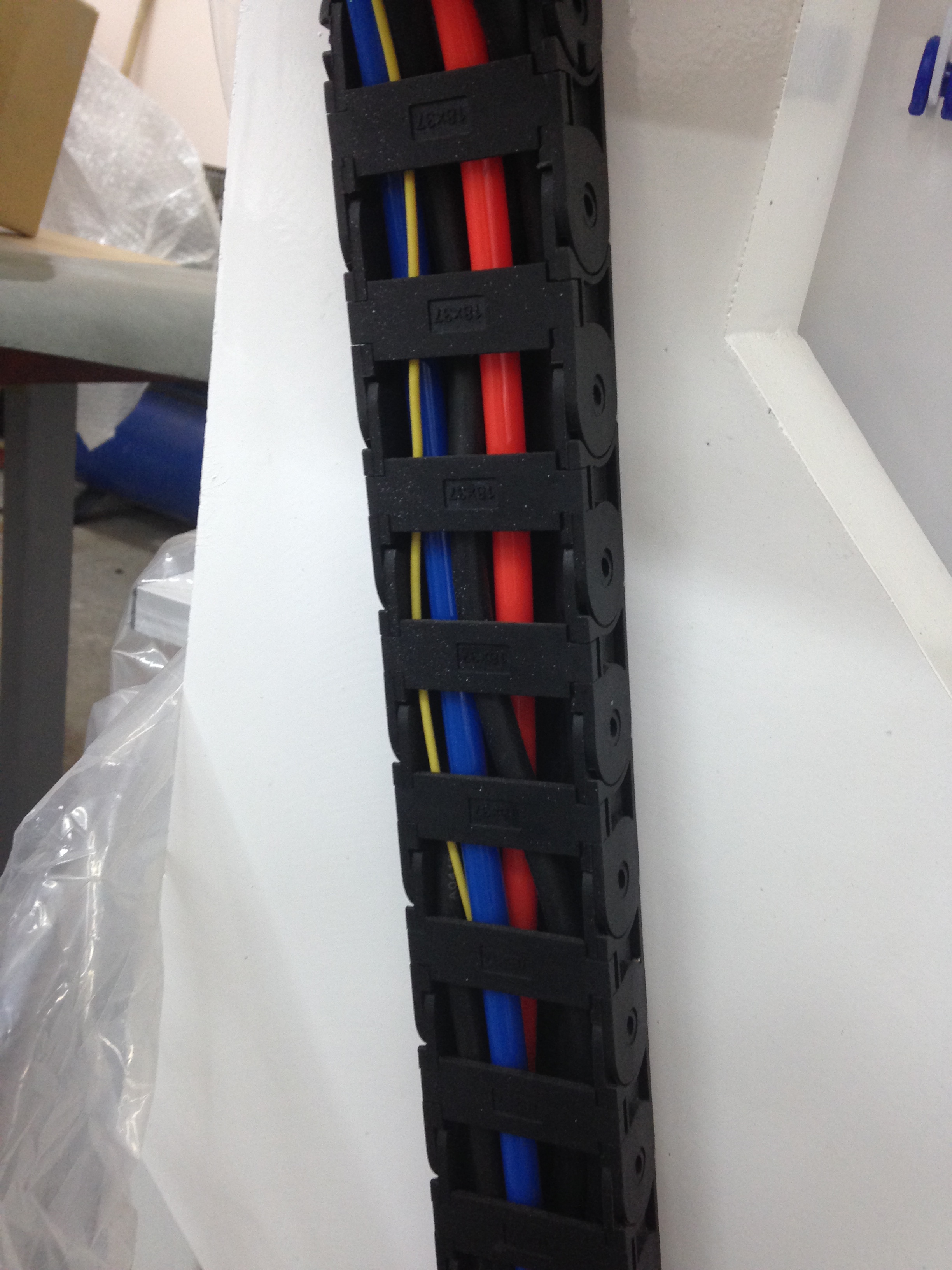

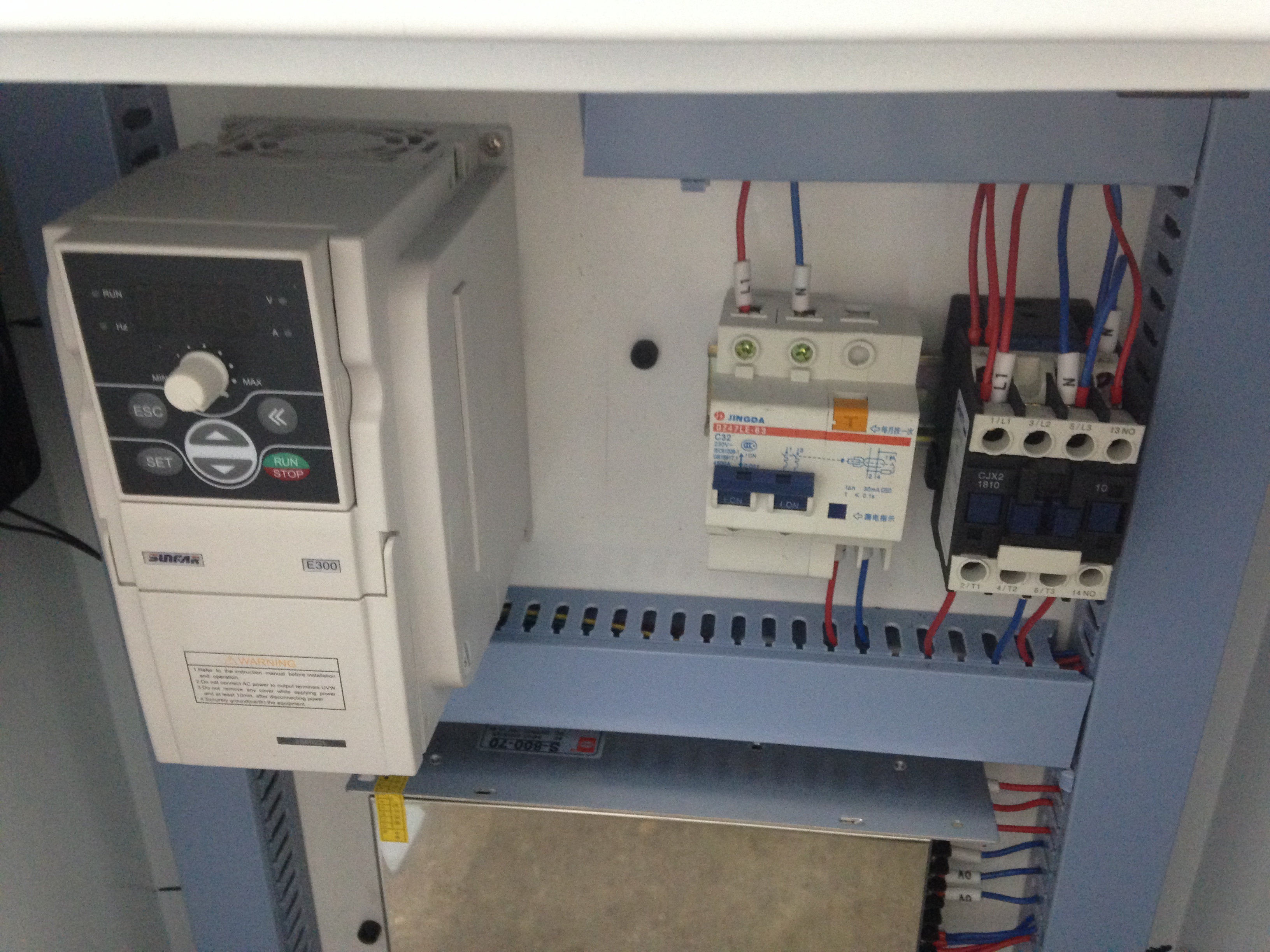

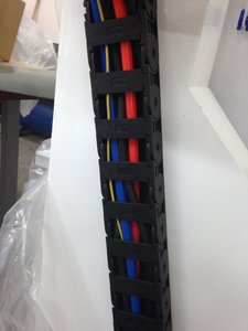

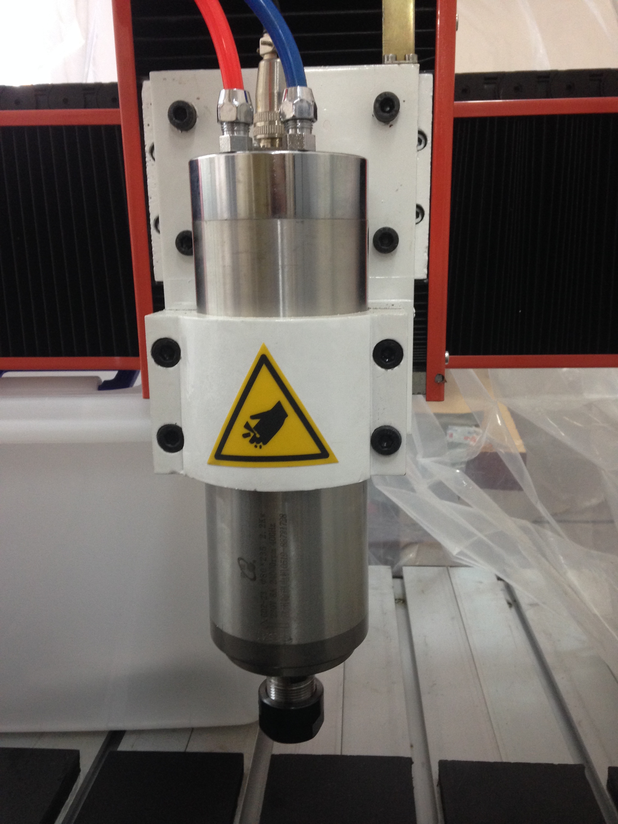

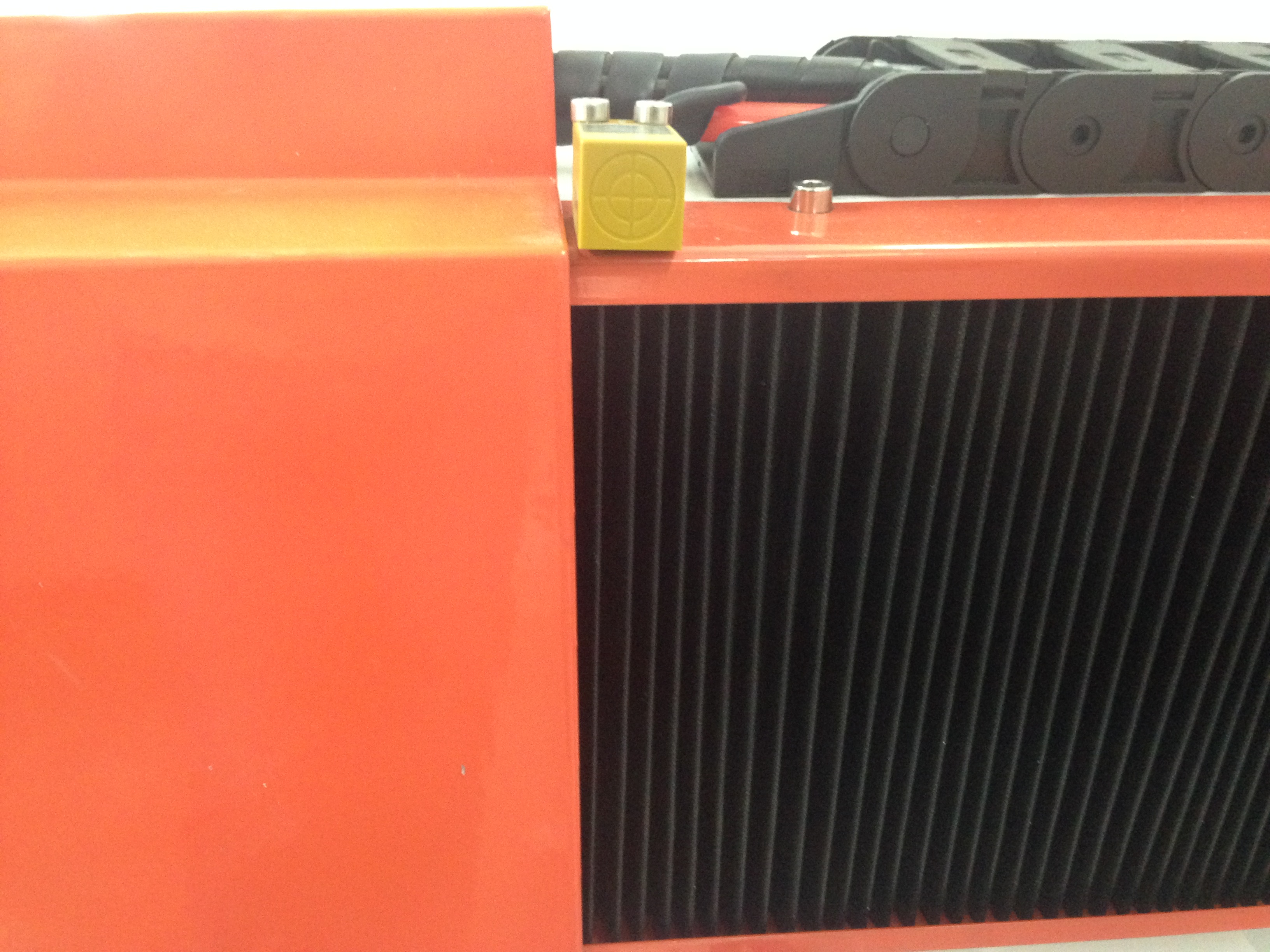

Делал запрос - отписались. Вот что предлагают:
IMG_0014.JPG (4988 просмотров) <a class='original' href='./download/file.php?id=125084&mode=view' target=_blank>Загрузить оригинал (1.54 МБ)</a>
IMG_0015.JPG (4988 просмотров) <a class='original' href='./download/file.php?id=125085&mode=view' target=_blank>Загрузить оригинал (1.35 МБ)</a>
IMG_0016.JPG (4988 просмотров) <a class='original' href='./download/file.php?id=125086&mode=view' target=_blank>Загрузить оригинал (1.55 МБ)</a>
IMG_0018.JPG (4988 просмотров) <a class='original' href='./download/file.php?id=125087&mode=view' target=_blank>Загрузить оригинал (2.04 МБ)</a>
IMG_0019.JPG (4988 просмотров) <a class='original' href='./download/file.php?id=125088&mode=view' target=_blank>Загрузить оригинал (1.77 МБ)</a>
IMG_0020.JPG (4988 просмотров) <a class='original' href='./download/file.php?id=125089&mode=view' target=_blank>Загрузить оригинал (1.87 МБ)</a>
IMG_0021.JPG (4988 просмотров) <a class='original' href='./download/file.php?id=125090&mode=view' target=_blank>Загрузить оригинал (1.48 МБ)</a>
IMG_0022.JPG (4988 просмотров) <a class='original' href='./download/file.php?id=125091&mode=view' target=_blank>Загрузить оригинал (2.08 МБ)</a>
IMG_0646.JPG (4988 просмотров) <a class='original' href='./download/file.php?id=125092&mode=view' target=_blank>Загрузить оригинал (1.35 МБ)</a>
IMG_0647.JPG (4988 просмотров) <a class='original' href='./download/file.php?id=125093&mode=view' target=_blank>Загрузить оригинал (1.34 МБ)</a>
IMG_0648.JPG (4988 просмотров) <a class='original' href='./download/file.php?id=125094&mode=view' target=_blank>Загрузить оригинал (1.54 МБ)</a>
IMG_0649.JPG (4988 просмотров) <a class='original' href='./download/file.php?id=125095&mode=view' target=_blank>Загрузить оригинал (1.27 МБ)</a>
IMG_0652.JPG (4988 просмотров) <a class='original' href='./download/file.php?id=125096&mode=view' target=_blank>Загрузить оригинал (1.82 МБ)</a>

Технические характеристики Показатели
Рабочая зона XYZ, мм 600*900*200
Размер стола, мм 740*1120
Точность перемещения по зонам XYZ, мм ~0.05
Точность повторного перемещения по зонам XYZ, мм ~0.05
Материал стола станка Алюминий + бакелит
Поверхность стола Алюминий + бакелит

И за все это удовольствие просят каких то 280 т.р. (только сейчас и только сегодня могут сделать скидку целых 20 т.р.)
Комплектация:
1) Z-200мм
2) Шпиндель 2.2 КВт водное охлаждение замкнутый цикл
3) Рельсовые направляющие Hiwin (Тайвань)
4) Драйвера нового поколения 860 более скоростные
Re: Выбор ЧПУ фрезера по дереву 600х900
Egoriy писал(а):только сейчас и только сегодня могут сделать скидку целых 20 т.р.)
Когда такое пишут/говорят, сразу ж понятно, что развод лохов, лишь бы продать то, что никому не нужно!
То что у него по Z задрали до 200мм это больше минус чем плюс поскольку жесткость они этим окончательно убили. Особенно радует извратный крепеж шпинделя на пластиночке :lol:
Я на таком китайском станочке работал. Деревяхи пилит на ура. Металлы не пробовал.
Egoriy писал(а):4) Драйвера нового поколения 860 более скоростные
Ох и свистёж.
Nonstopich
Сообщения: 959
Репутация: 284
Сообщение Nonstopich »
MX_Master писал(а):860 более скоростные
чё-то я не смог нагуглить, сколько этим драйверам лет, с момента выхода :D
Leadshine не ведёт history своих проектов :(
Так там даже не лидшайн а подлелка какаято.

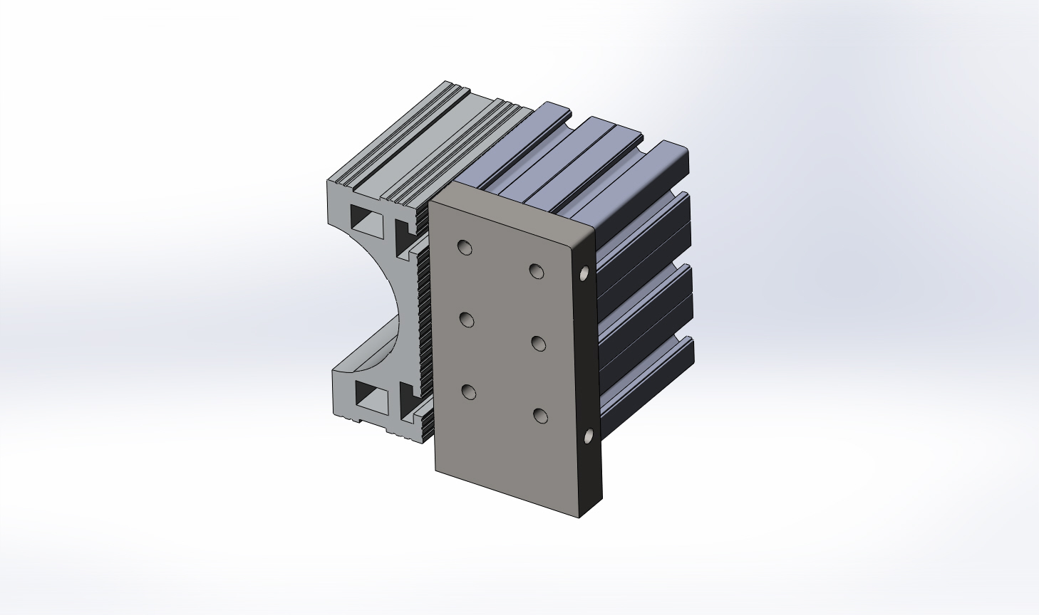

Egoriy писал(а):Читал на смежной ветке пост пользователя ultrus, что его первый станок был покупной.
Про купленный мной по незнанию станок Lynx-3D лучше не вспоминать. Висячий рабочий стол из 12 мм алюминия, к тому же ослабленный Т-пазами.
Цилиндрические рельсы на станине, высокие и хлипкие боковины портала, портал из полосочки 12 мм, всего две каретки на оси Z, никудышные драйверы ШД и т.п. Но и он с основной массой задач справляется, хотя и не на тех режимах, на которых хотелось бы.
По этому, думаю что станку CNCSAM за эти деньги альтернативы нет. Хотя и его конструктив не идеален.
С расположением рельс на портале придётся смириться, по другому там не сделаешь.
Но учитывая, что производитель всё делает из толстого металла, это не должно серьёзно повлиять на характеристики станка.
Ведь конструкция практически всех бюджетных станков, это всегда компромисс цена-качество.
Ещё мне не очень нравится крепление портала к боковинам спереди двумя болтами через Т-пазы на профиле.
Для дерева и пластиков вполне достаточно. Но уверен, что через некоторое время после покупки, обязательно возникнет потребность попылить алюминий.
Нагрузки возрастут и портал может "поплыть" от вибрации. Да и его жесткости хватать не будет.
Косынки, которые сзади, прикрученные к боковинам на два болта, тоже как-то не внушают особого доверия.
Но есть возможность вполне бюджетно и усилить сам портал, и его крепление к боковинам, прикрутив на спину станочный профиль 80х120 мм.
Даже если Т-пазы профилей не везде совпадут, на профиле портала достаточно мяса чтобы нарезать резьбы. Затраты в 3 тысячи рублей - ни о чем...
Сборка1.JPG (4885 просмотров) <a class='original' href='./download/file.php?id=125105&mode=view' target=_blank>Загрузить оригинал (176.38 КБ)</a>
Если возникнет необходимость, в последствии этот профиль можете сами прикрутить без каких либо проблем и разборки станка, просверлив дрелью отверстия в боковинах и профиле.
Но повторюсь, этого может и не понадобиться.

ultrus
Сообщения: 1978
Репутация: 1329
Откуда: Воронеж
Сообщение ultrus »
Egoriy писал(а):Усилить при необходимости слабый узел вполне по силам.
Можете попробовать попросить производителя сразу в боковинах сделать отверстия.
Станки ведь заказные и им ничего не стоит пробить несколько лишних отверстий в момент изготовления деталей. На жесткость готовой конструкции это никак не повлияет.
Или тыщи за 3-5 пусть сами профиль прикрутят. Больше взять не должны, ведь косынки не понадобятся, а их изготовление стоит не дешевле.
