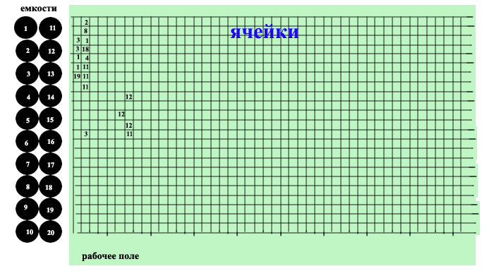

Если изобразить схематически, то вставлю рисунок (надеюсь получится).
У меня есть данные на входе, в виде:
19 1 3 3
3 11 11 11 4 18 1 8 2
12
11 12 12
в общем это строки, по которым выкладываются детали. Цифры, это для удобства. Они совпадают с номером емкости. Я думал в экселе эти значения поменять на координату емкости, и этим решить свой вопрос)).
Может быть заполнение в каждую ячейку или выборочно.

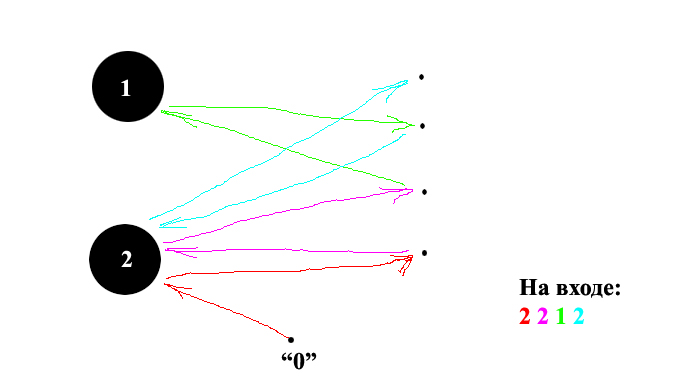

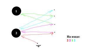

фух ))))
есть сетка с кодами (номерами) цветов, каждый номер это один шарик.
другими словами значения 2 358 12 12 58, говорит о том что в ряду есть пять шариков с определенными цветами. Цифра это код цвета/емкости.
и так с каждым рядом, может быть больше шариков или совсем не быть.
Даже не знаю как со стрелками Вам нарисовать)))
Головка находится в нулевой точке, потом едет к емкости для шариков с номером 2, опускается, поднимается и едет на координату установки.
попробую со стрелками))))
Пример_сетка2.jpg (2565 просмотров) <a class='original' href='./download/file.php?id=124434&mode=view' target=_blank>Загрузить оригинал (84.82 КБ)</a>
