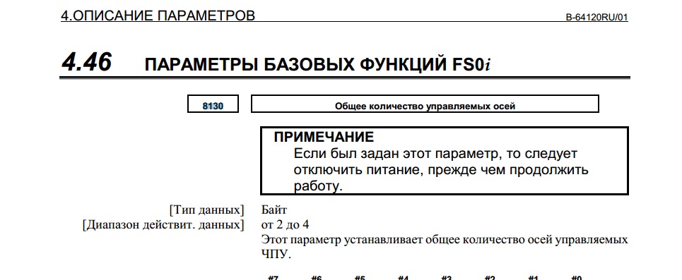

10.jpg (4637 просмотров) <a class='original' href='./download/file.php?id=124229&mode=view' target=_blank>Загрузить оригинал (82.33 КБ)</a>
Технического задания я не получаю. Станок гф2171ф. Видится мне поворотная ось. Полноценная 4-я ось управляемая с ЧПУ.
Predator, Руководство по выставлению тоже понадобится. Я так понял это B-64115RU/01 приложение E4?

При загрузке фанука в сервисный режим можно посмотреть какие файлы залиты в стойку. Некоторые файлы отвечают за конкретную функцию, в том числе и оси вроде отдельными файлами. Есть и отдельные файлы которые повязаны друг с другом.
Если на панели станка нет управления 4-ой осью, то не думаю что стойка идёт с купленными для 4ой оси файлами.
Можно конечно взять файл 4ой оси и ещё несколько файлов с похожего по хардвару станка с 4мя осями и закинуть в стойку, но проработает она скорее всего 30 дней При такой закинуть файлы на экране стойки японцы даже пишут предупреждение, что точно уверены в своих действиях :)
Бывает продают станки, где опция есть но не включена. Но тогда обычно к станку пишут какие параметры изменить и какие "программные" реле активировать что бы программа в ПЛК фанука правильно с 4 осями работала.
Одним 8130 не обойтись. Если опция есть, а производитель станка зажал, то ещё покапать ладдер надо.
