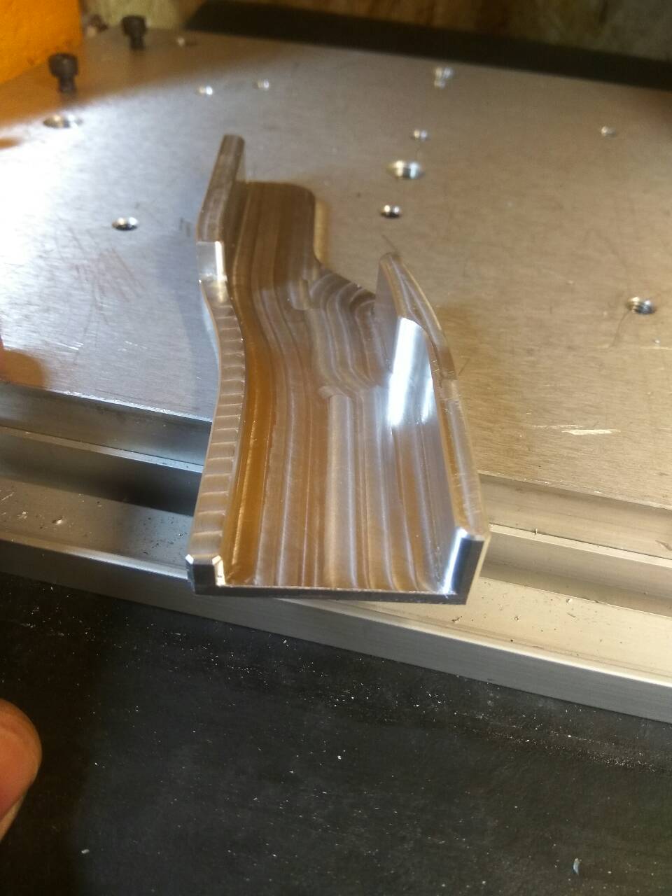

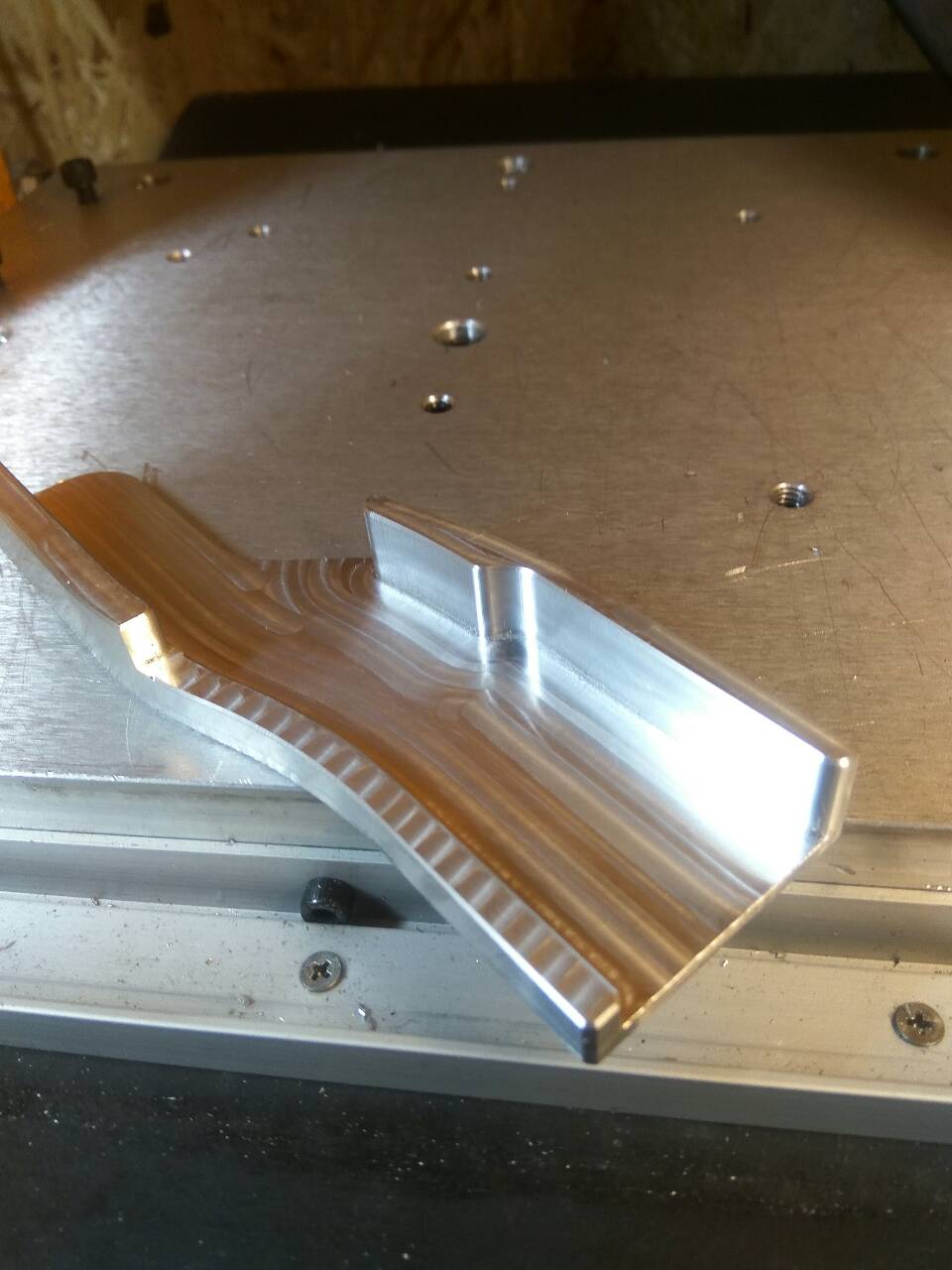

выпилил кроншнейн для кабельканала.

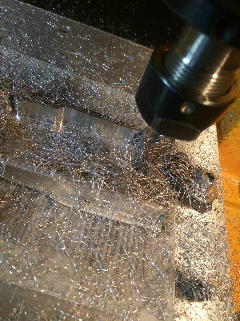

Кусочек кино, вырезал по контуру, по старой привычке поставил на контур 0,5 за проход, фреза 5-ка, 1200 мм/мин. Можно больше, 0,5 он особо не заметил. Выборка Ае4мм ар1.6, адаптивная. Шпинделек нужно мощнее ставить... но это в дальнейшем. Контур кармана на всю глубину 12 мм 0.5 на сторону, получилась красивая стружка. https://youtu.be/TbO8Fd2z8fc
