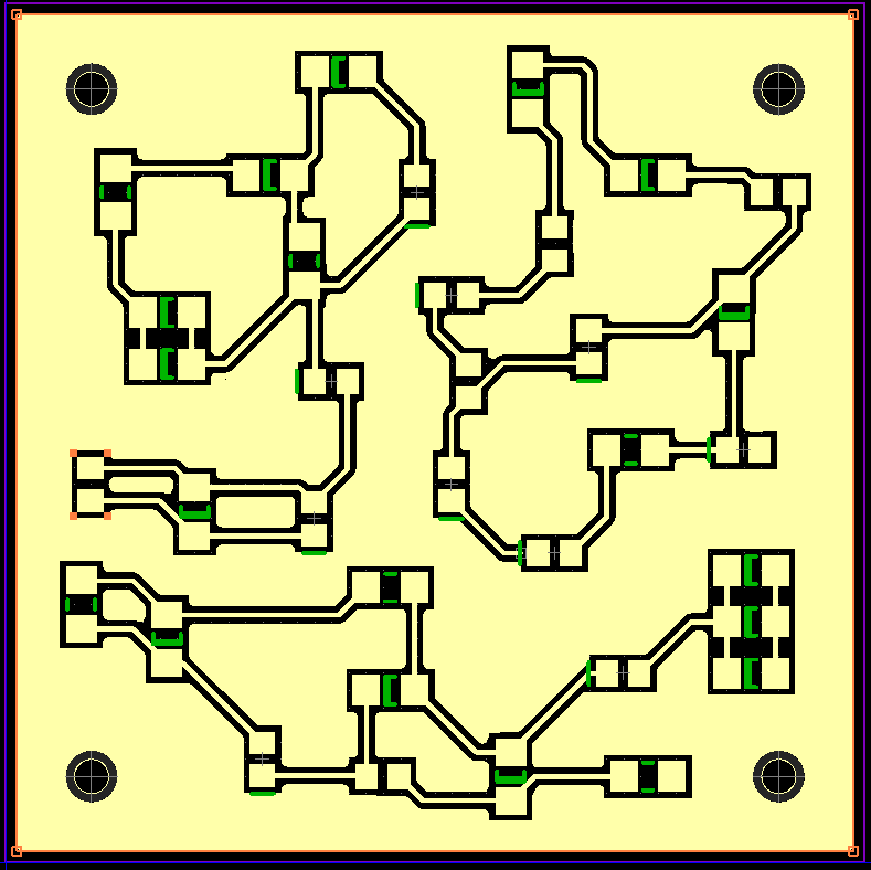

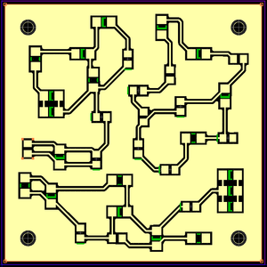

Вот совершенно бесмысленная плата, с точки зрения функций.
На ней просто расположены smd R и C типоразмера 1206 и 0805.
Два вида файлов сгенерированы в diptrace и сгенерированы в gerbv.
Лучше за основу взять файлы сгенерированы в gerbv.
Или лучше взять файл реального девайса?
Про коментарии не понял, что именно нужно прокоментировать?
gerber.tar.gz
(17.36 КБ) 1182 скачивания
открываются программой gerbv

Если можно ещё фото или скриншот. Плат которые содержатся в архивах.
2cme
Сообщения: 972
Репутация: -209
Re: Раскладочный станок - установщик компонентов smd
Сообщение 2cme »
Плата одна, там слои, каждый слой - файл.
А на каком языке пишите, вы так и не ответили?
tst.PNG (3800 просмотров) <a class='original' href='./download/file.php?id=4700&sid=050aeac8bf4338385ecb889dedf45e24&mode=view' target=_blank>Загрузить оригинал (33.02 КБ)</a>

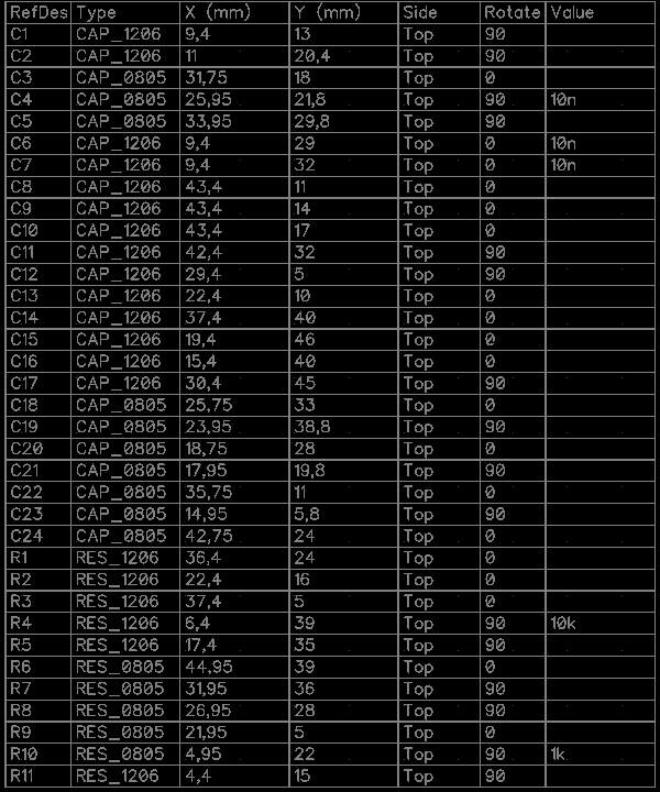

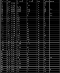

DipTrace умеет такой файлик формировать pick and place(причем при формировании можно выбрать поля, разделитель полей, координаты компонента "By Component Center"/"By Component Origin"), он то что нужно:
pick_and_place.csv
(1.06 КБ) 1177 скачиваний
Table_pick_place.PNG (3774 просмотра) <a class='original' href='./download/file.php?id=4705&sid=050aeac8bf4338385ecb889dedf45e24&mode=view' target=_blank>Загрузить оригинал (42.95 КБ)</a>

О, то что надо!
А то я те файлы смотрел, и пришёл к выводу что там нужен ещё и анализатор слоя...
А так все вроде норм!

Там еще надо быть внимательным, я при первом экспорте задал разделитель ","(не очень удобно т.к. применяется для разделения разрядов в числе) но можно задать любой симфол. Желательно предусмотреть в создаваемом ПО возможность определения символа разделителя полей, при импорте файл.
pick_and_place_s.csv
(1.06 КБ) 1134 скачивания
символ "|" в качестве разделителя полей.
Это окно для задания сепаратора
