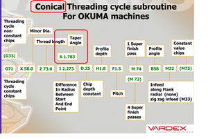

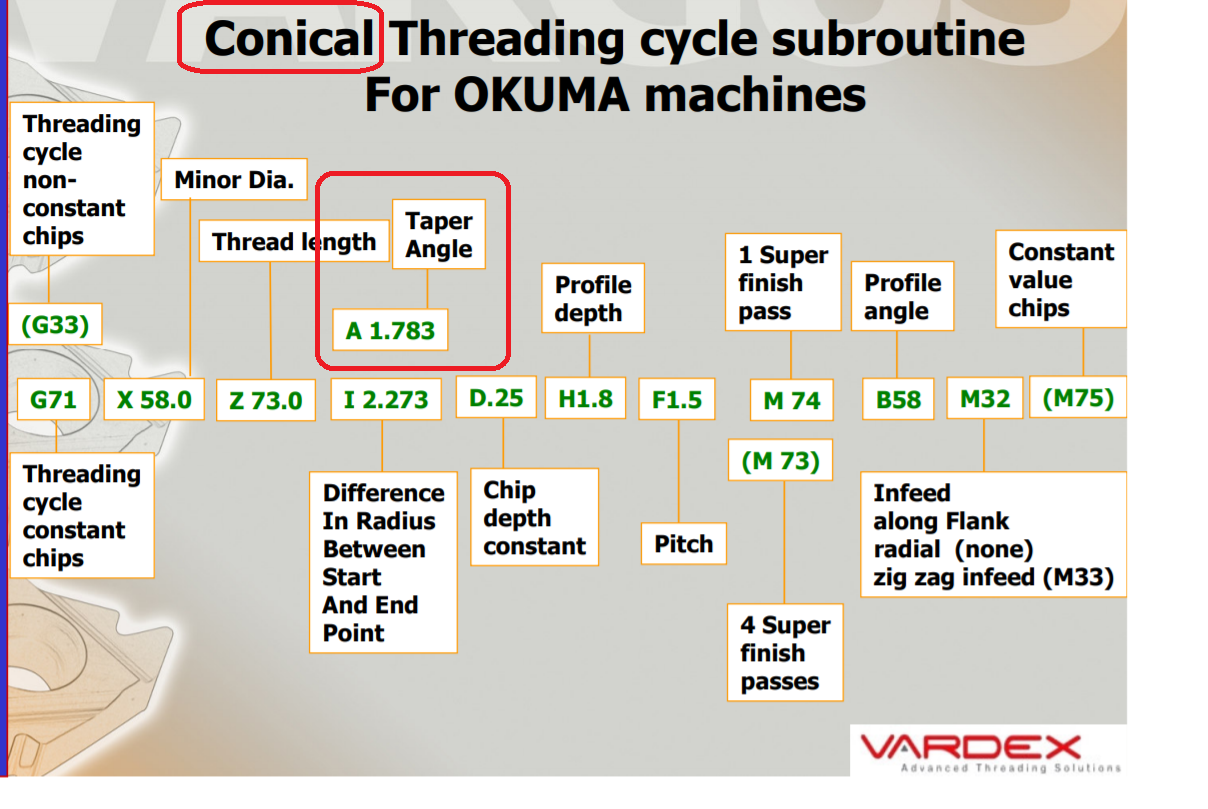

Будь Lcnc полноценным как промстойки, то не нужно было для конической резьбы писать Ocode и применять sin, cos тангенсы...
01.png (5259 просмотров) <a class='original' href='./download/file.php?id=124433&mode=view' target=_blank>Загрузить оригинал (391.3 КБ)</a>
