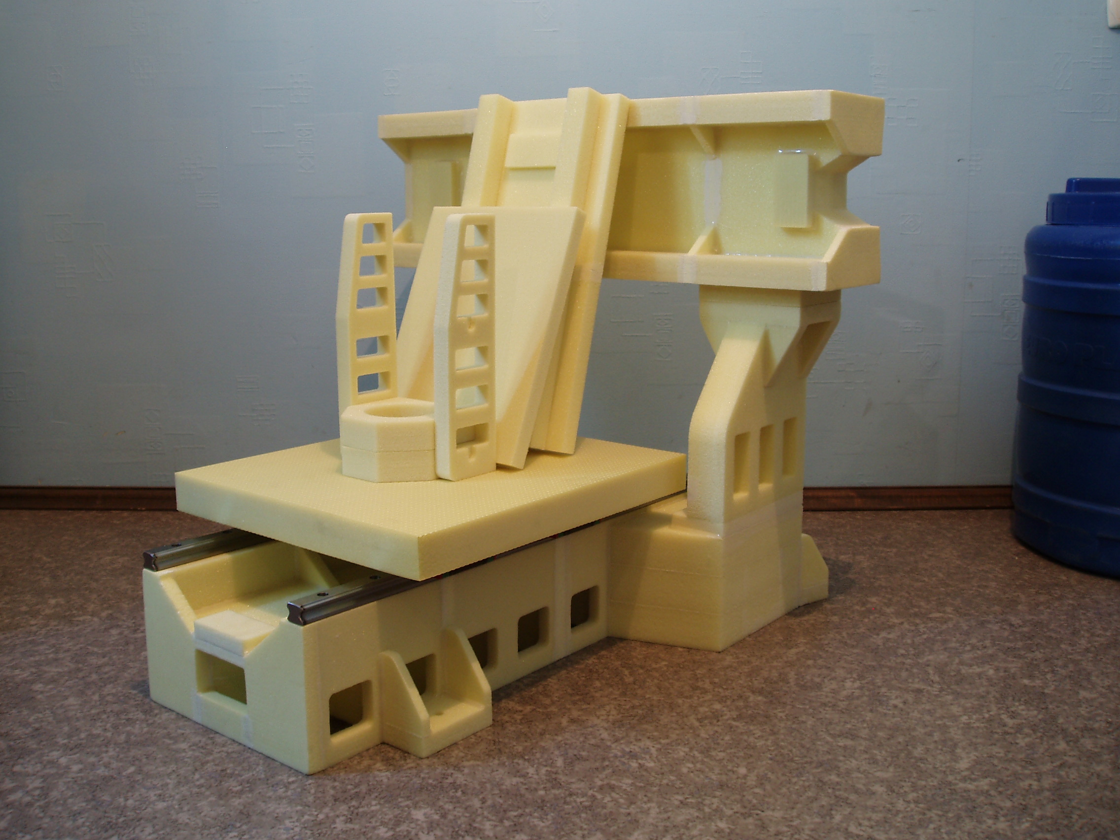

А марку чугуна для отлитых деталей какую выбрали?

Filin писал(а):А марку чугуна для отлитых деталей какую выбрали?
СЧ-20

Проект ваш нравится. Конструктив выглядит сбалансированным, соответственно станок получится красивым.
Интересует, почему при термообработке заготовок выбрали высокотемпературный отжиг. Вроде как для снятия литьевых напряжений достаточно сделать искусственное старение (низкотемпературный отжиг), но там температуры 450-500 градусов. При 850 градусах. как у вас. это уже ближе к высокотемпературному отжигу, но там задачи уже несколько другие.

Filin, я доверяю своему термисту

Filin писал(а):При 850 градусах. как у вас. это уже ближе к высокотемпературному отжигу, но там задачи уже несколько другие.
задачи были

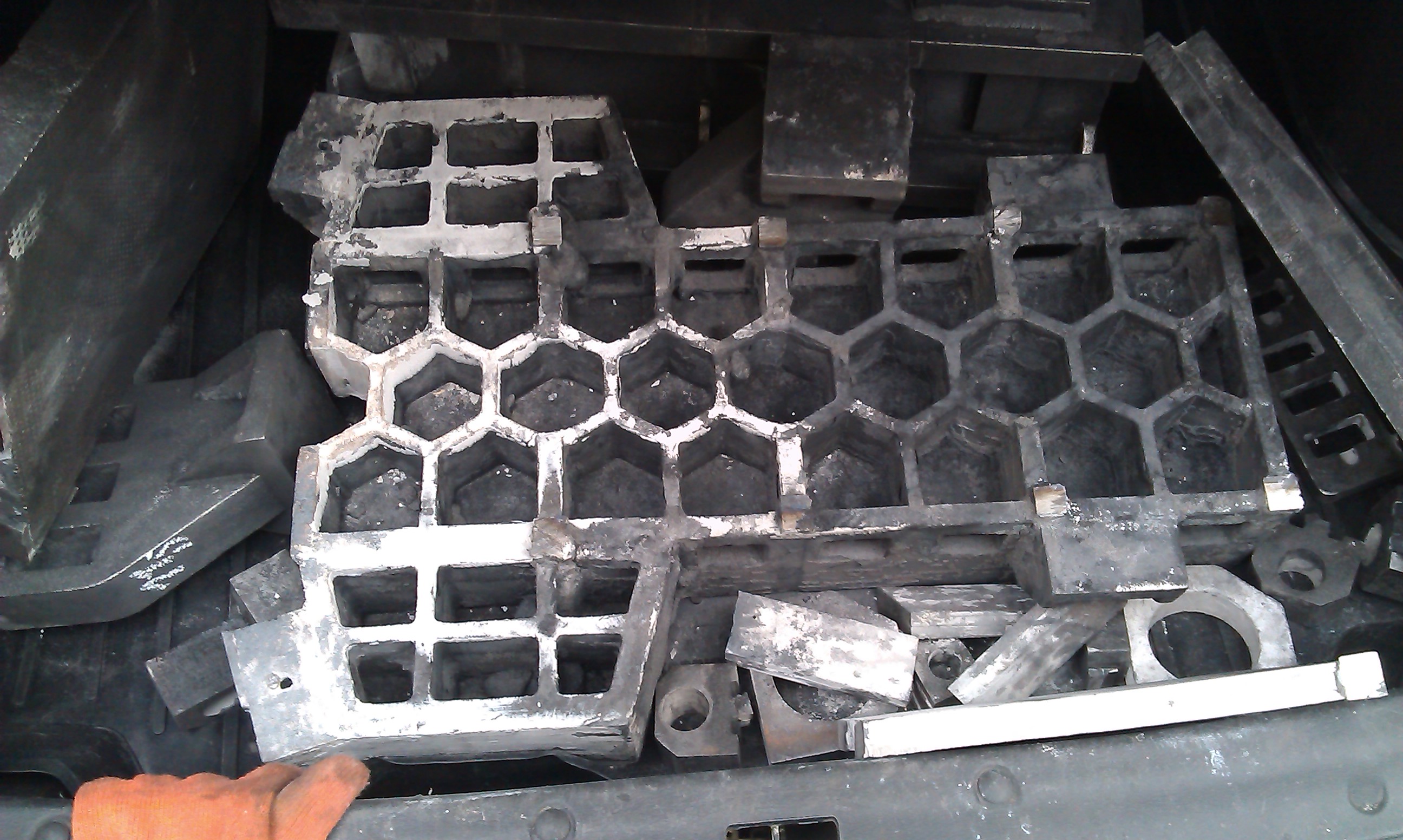

1. Уменьшение литейных напряжений
2. Улучшение обрабатываемости. Я пару раз отбеленный чугун фрезеровал и шабрил, скажем так, не понравилось.
разница в цене 20 центов/кг, не существенна. Зато орабатывается шикарно. В следующем видосе коллега расскажет.

Chili писал(а):Дрюне аккуратнее отлили!
Да, ты правильно заметил. Лили там же, просто люди за 2 года поменялись сильно, работы у них сейчас море, этот станок для них мелочь, делали долго и без души. Следующие будем в другом месте лить, уже нашли.

Да, мужики, литейщики на сей раз не очень порадовали отношением к заказу. Но справидливости ради стоит отметить, что у Дрюни и пенопластовая модель была значительно аккуратней ибо делал человек для себя и руки у него золотые :hehehe:

Дрюня писал(а):что у Дрюни и пенопластовая модель была значительно аккуратней ибо делал человек для себя и руки у него золотые
Большая часть косяков литейщиков, на модель 5-10% проблем, не более, они решились болгарингом.

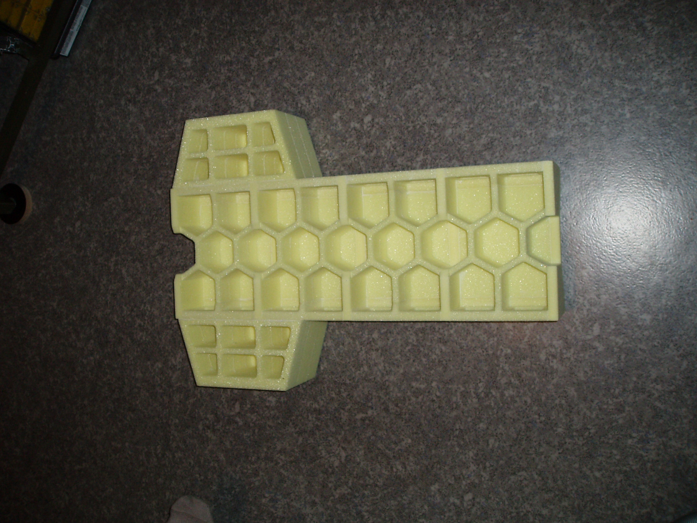

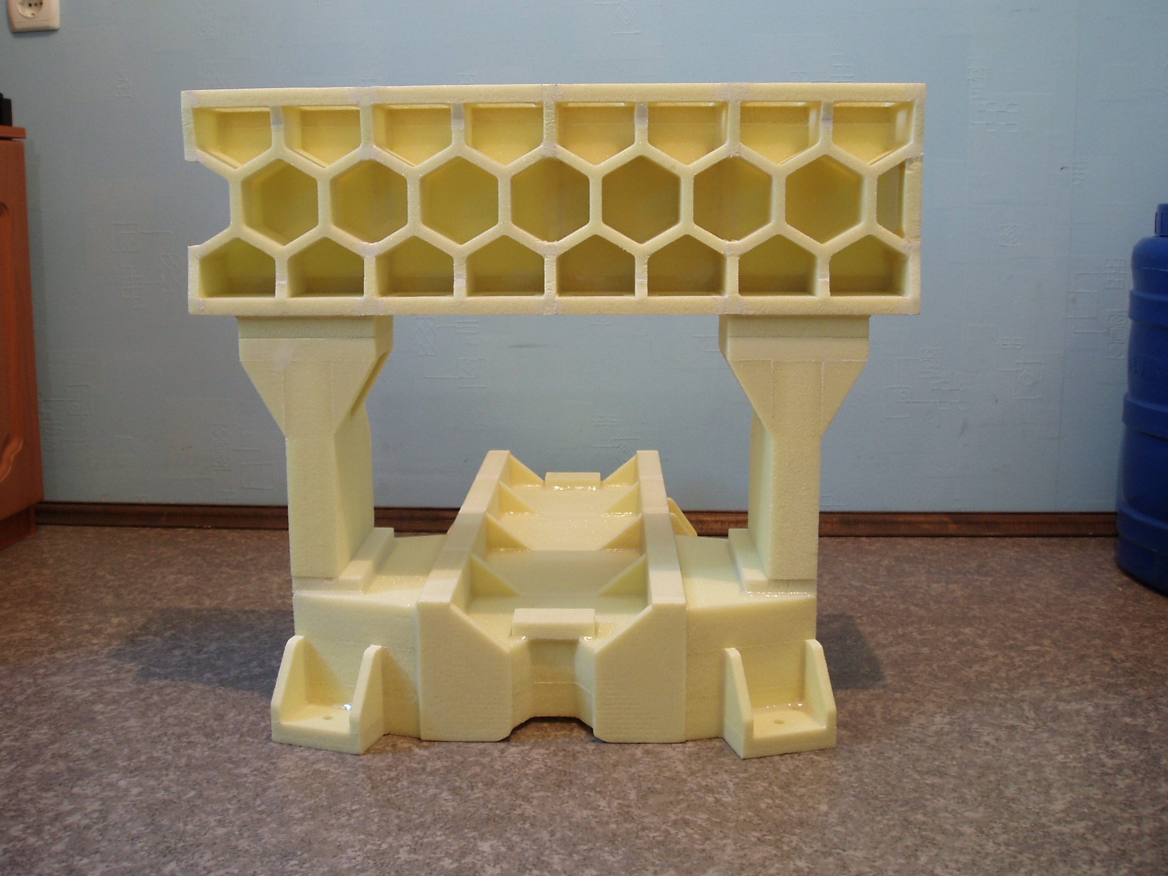

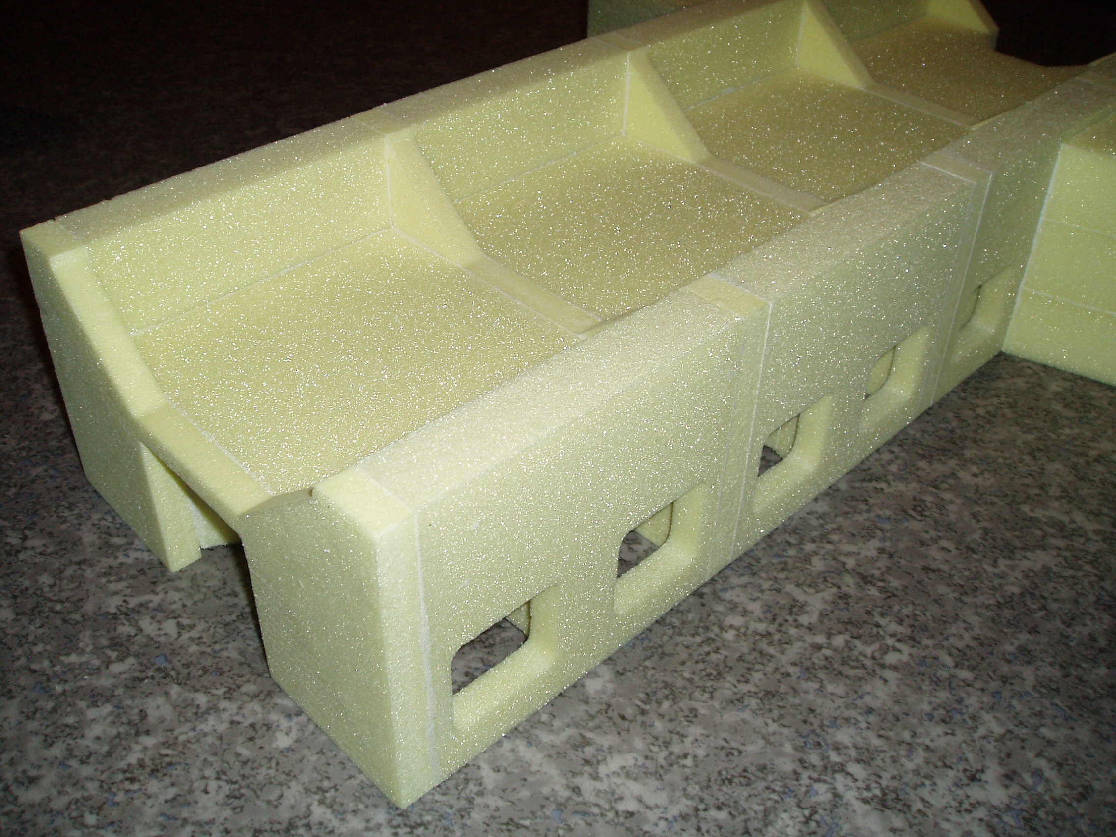

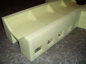

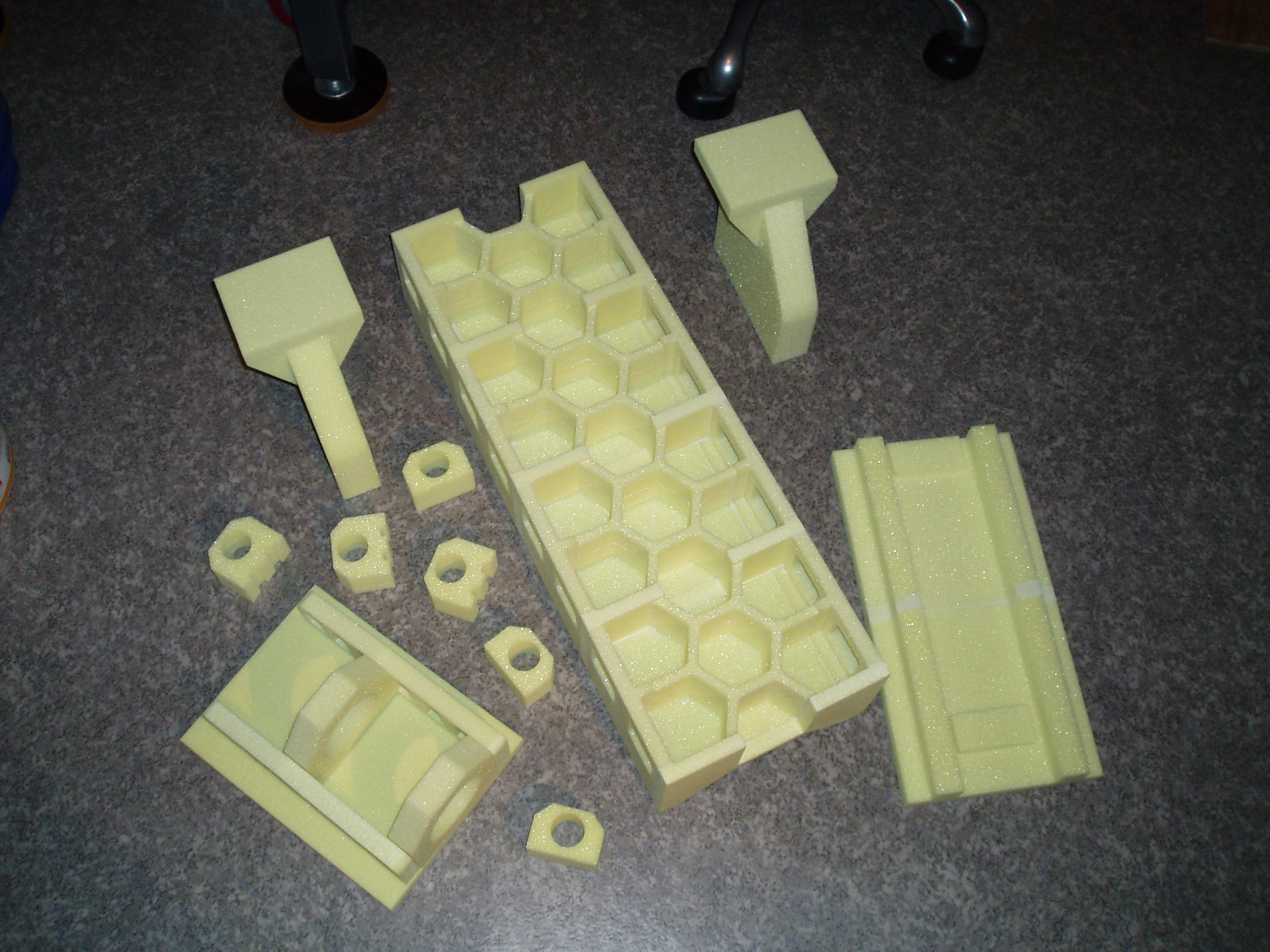

Та я как бы не "подосрать" хотел, а реальную картину изложить. Я изначально против резки модели на струне - растянутые сопли пенопласта на модели видны на отливке. Плюс склейка на монтажную пену не айс :silent: . Литейщиков не оправдываю. Даже прибыли к модели по моему мнению приклеены были халтурно. Т.е. клеился брусок пенопласта на точку термоклея, соответственно метал прошёл через эту точку. А правильней было бы шов на стыке прибыли с моделью заделать.
Ну, все мы учимся на ошибках, дальше будет только лучше.
Вот для освежения памяти фото модели Феникса:
P1013452.JPG (4739 просмотров) <a class='original' href='./download/file.php?id=121693&sid=f503c00cd008c3b85aa23d0442ed723d&mode=view' target=_blank>Загрузить оригинал (891.06 КБ)</a>
P1013464.JPG (4739 просмотров) <a class='original' href='./download/file.php?id=121694&sid=f503c00cd008c3b85aa23d0442ed723d&mode=view' target=_blank>Загрузить оригинал (910.35 КБ)</a>
P1013467.JPG (4739 просмотров) <a class='original' href='./download/file.php?id=121695&sid=f503c00cd008c3b85aa23d0442ed723d&mode=view' target=_blank>Загрузить оригинал (856.32 КБ)</a>
P1013518.JPG (4739 просмотров) <a class='original' href='./download/file.php?id=121696&sid=f503c00cd008c3b85aa23d0442ed723d&mode=view' target=_blank>Загрузить оригинал (775.89 КБ)</a>
