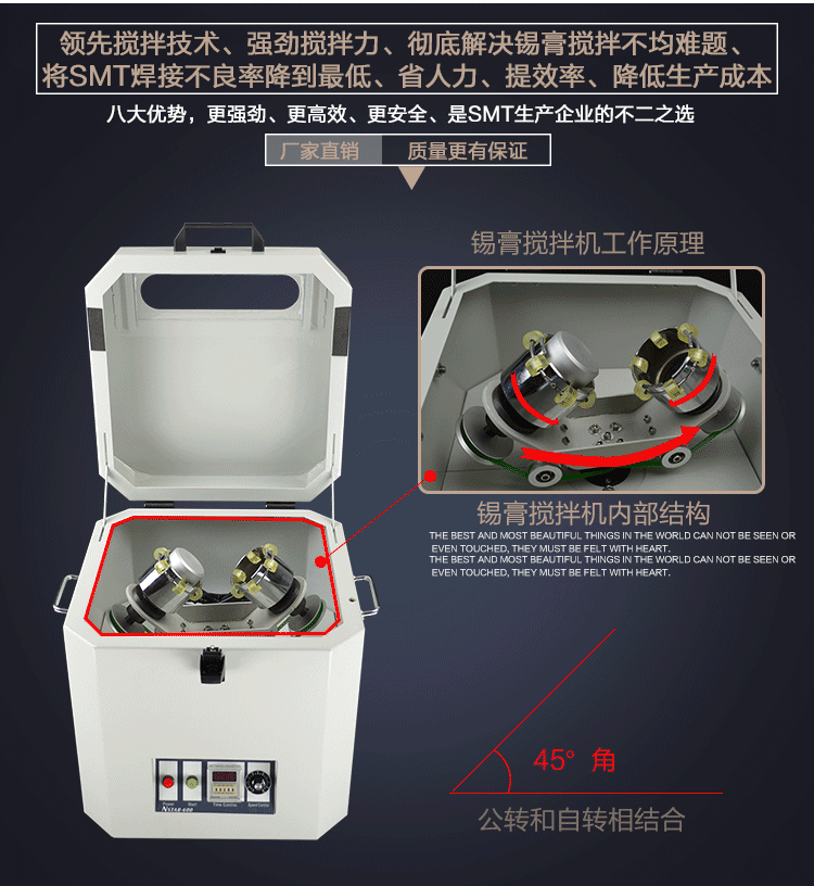

Китайцы уже освоили тему :)

Argon-11
Сообщения: 1955
Репутация: 461
Re: Орбитальный миксер
Сообщение Argon-11 »
В данном случае не они у меня передрали, а я у них )

Добрый день коллега,
Занимаюсь тоже темой орбитального миксера. Требуется для перемешивания паяльной пасты. В моем варианте вес контейнера 500 гр. Радиус
от центра вращения коромысла до центра тяжести контейнера порядка 110 мм. Балансировка автоматическая. Подскажите пожалуйста, какой круглый ремень Вы использовали в своем изделии? Почему пошли на утолщение?
