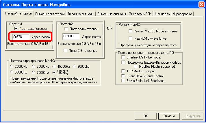

как найти адрес LPT порта
Добавлено: 15 авг 2012, 15:29
Для правильной работы Mach3 нужно правильно указать адрес LPT порта. Как правило он "стандартный" 0378.
Адрес LPT.JPG (14290 просмотров) <a class='original' href='./download/file.php?id=7429&mode=view' target=_blank>Загрузить оригинал (63.11 КБ)</a>
