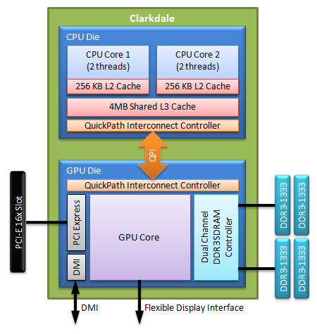

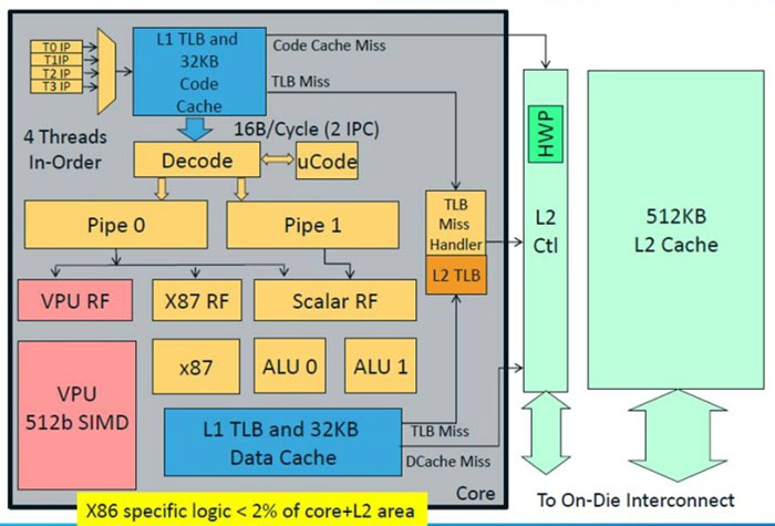

Если сложить весь мой опыт то он будет таким:
Как мне помнится включение софтварного рендеринга LIBGL_ALWAYS_SOFTWARE приводило к очень огромному ухудшению латенси, хотя вроде весь рендеринг ложился на процессор и вообще не должен был мешать реалтайму.
Точно не помню, но по моему я там делал какие то настройки переводившие Х сервер на стандартные драйвера, правда какие именно не помню, возможно vesаfb, но вроде я пробовал разные.
Но так или иначе это был провал.
Другие люди пишут, да и сам я наблюдал что использоаание интегрированного видео приводит к очень низким латенси и это при том, что по идее интегрированное видео использует обычное ОЗУ что должно мешать работе ОС и приводить к росту латенси.
Это вроде бы опровергает мою версию о влияний на латенси скорости работы видеокарты, но на самом деле подтверждает если посмотреть на блоксхемах как подключена видеокарта
Core_i3_530_04.jpg (5056 просмотров) <a class='original' href='./download/file.php?id=165303&mode=view' target=_blank>Загрузить оригинал (53.29 КБ)</a>
Xeon-Phi-core.jpg (5058 просмотров) <a class='original' href='./download/file.php?id=165302&mode=view' target=_blank>Загрузить оригинал (66.16 КБ)</a>
По одной блоксхеме видеоядро это часть контролёра ОЗУ, по другой оно сидит за L2 кешем на одной шине с ядрами.
Это очень быстрое подключение к процессору, причём происходящее мимо шины PCI и видимо связанных с ней контролёров, наверное в том числе и контролёра прерываний.
В принципе я получал на более старых ядрах Linux и 128 битном Geforce 250 хороший латенси, но более поздних ядрах этот результат портился, это подталкивало меня к мысли что дело в коде ядра, но я это игнорировал, так как идея подобрать видеокарту была более простой.
С другой стороны если учесть как идёт разработка видеокарт то логично ожидать то, что более старый и более дешёвый Geforce 250 получит портящие реалтайм улучшения посже чем более дорогой и более поздний Geforce 760.
Теперь UAVPilot выдвигает версию
UAVpilot писал(а):Всякие "серьёзные" видекарты любят сами захватывать шину для общения с памятью, поэтому они как правило только ухудшают ситуацию.
Если сложить всё в месте то можно предположить что самозахват шины видеокартами происходит только при наличии в их драйвере определённого кода.
:lamp_flash: Нельзя ли найти в видеодрайвере код задействующий портящий реалтайм аппаратный функционал и попросту его убрать, оставив всё остальное.
Возможно тоже самое проделать и с драйверами других устройств, таких как дисковый контролёр, сетевые карты, контролёр шины USB?
