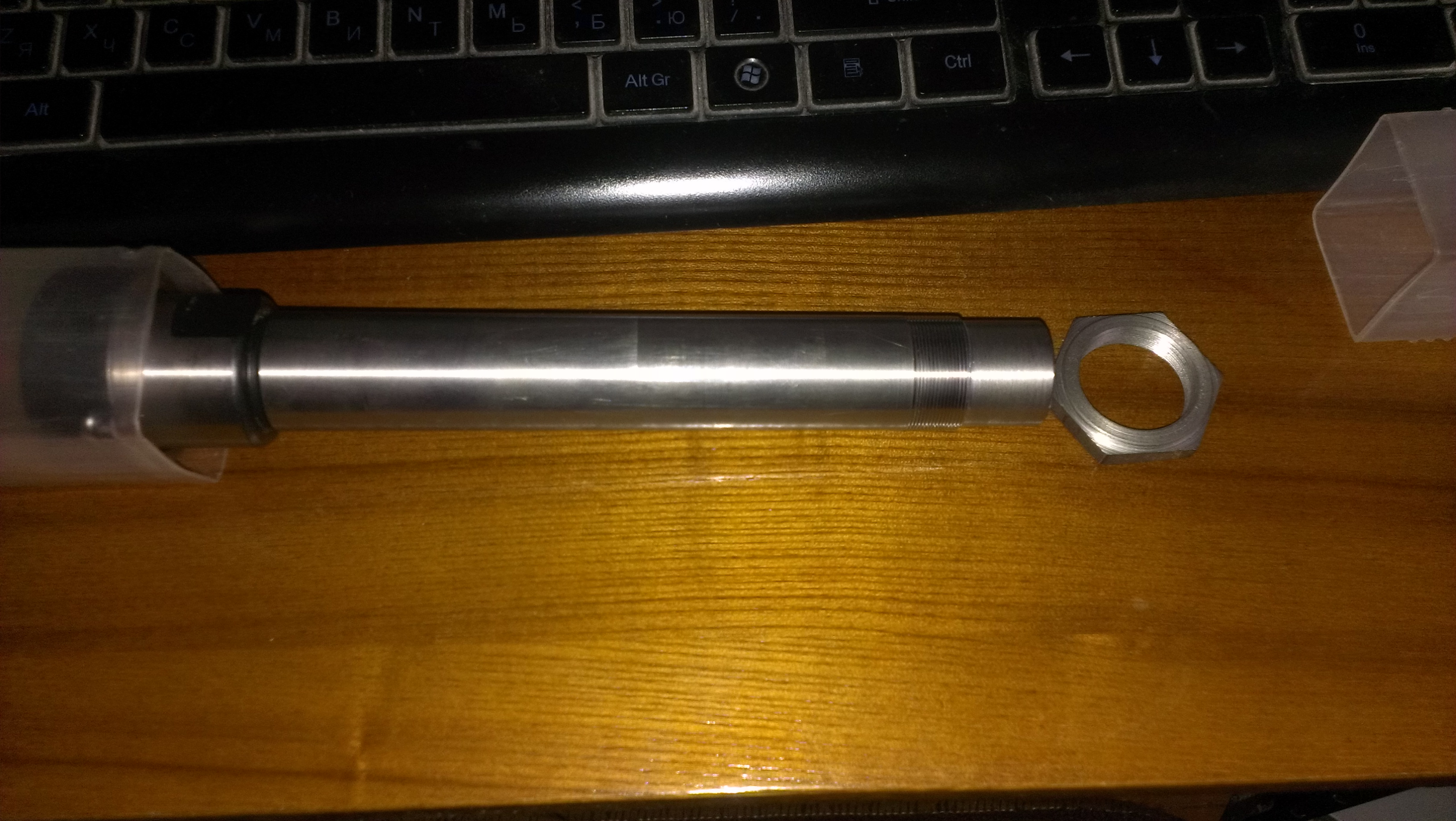

Taganrog
Сергей Саныч писал(а):Для вертикальной фиксации похожее приспособление с цанговым зажимом.
интересный вариант. И если посчитать трудозатраты может действительно выгоднее разбить операцию на составляющие и использовать приспособы. Но это крайний случай,если момента удержания хватать не будет. Правда на полке валяется нема34 с 80Н*М. если заморачиваться энкодером, то ИМХО лучше сразу ставить серву или шаговик со спец драйвером.
Поворотку хочется и на будущее. Заказ кончится а девайс останется.Так сказать заказ это уважительный повод открамсать семейный бюджет на железку. Да и когда-нибудь поставлю плату et6. Будет полноценное управление осью. С помощью ее можно даже резьбу метчиком нарезать, если подвесить ее рядом со шпинделем. Правда задач в десятки резьб пока не было.
п.с. забрал у токаря вал получилось замечательно. резал резцом с охлаждением по чуть чуть.
IMAG5288.jpg (4133 просмотра) <a class='original' href='./download/file.php?id=120149&mode=view' target=_blank>Загрузить оригинал (1.43 МБ)</a>
IMAG5289.jpg (4133 просмотра) <a class='original' href='./download/file.php?id=120150&mode=view' target=_blank>Загрузить оригинал (2.09 МБ)</a>
И сильно удивился когда я ему рассказал что две конторы отказались браться за это :wik: . У этого токаря только 1 минус - уж очень долго до него добираться с двумя пересадками почти 1,5часа в один конец.

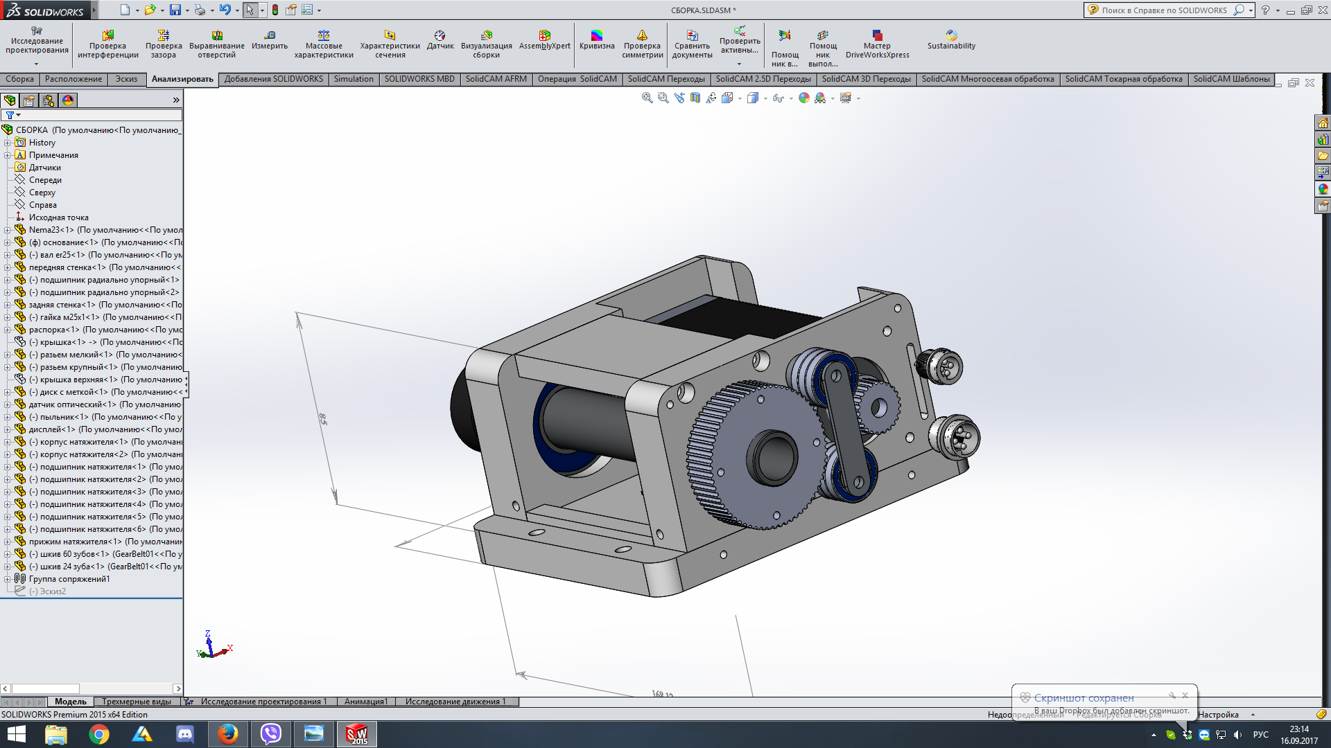

Taganrog
Добрался сегодня до мастерской. Стенки пришлось увеличить до 23мм толщины. Основание увеличить до 15мм толщины. Не оказалось более тонких кусков.подправил модельку с учетом этого.
Скриншот 2017-09-16 23.14.33.png (4008 просмотров) <a class='original' href='./download/file.php?id=120379&mode=view' target=_blank>Загрузить оригинал (450.9 КБ)</a>
Скриншот 2017-09-16 23.14.39.png (4008 просмотров) <a class='original' href='./download/file.php?id=120380&mode=view' target=_blank>Загрузить оригинал (448.12 КБ)</a>
Вырезал детальки. Подшипник влезает с небольшим натягом. переживал что либо не влезет либо болтаться будет в модели указал ровно 52мм. Фрезеру то по дюрали жесткости не хватает. обошлось :)
