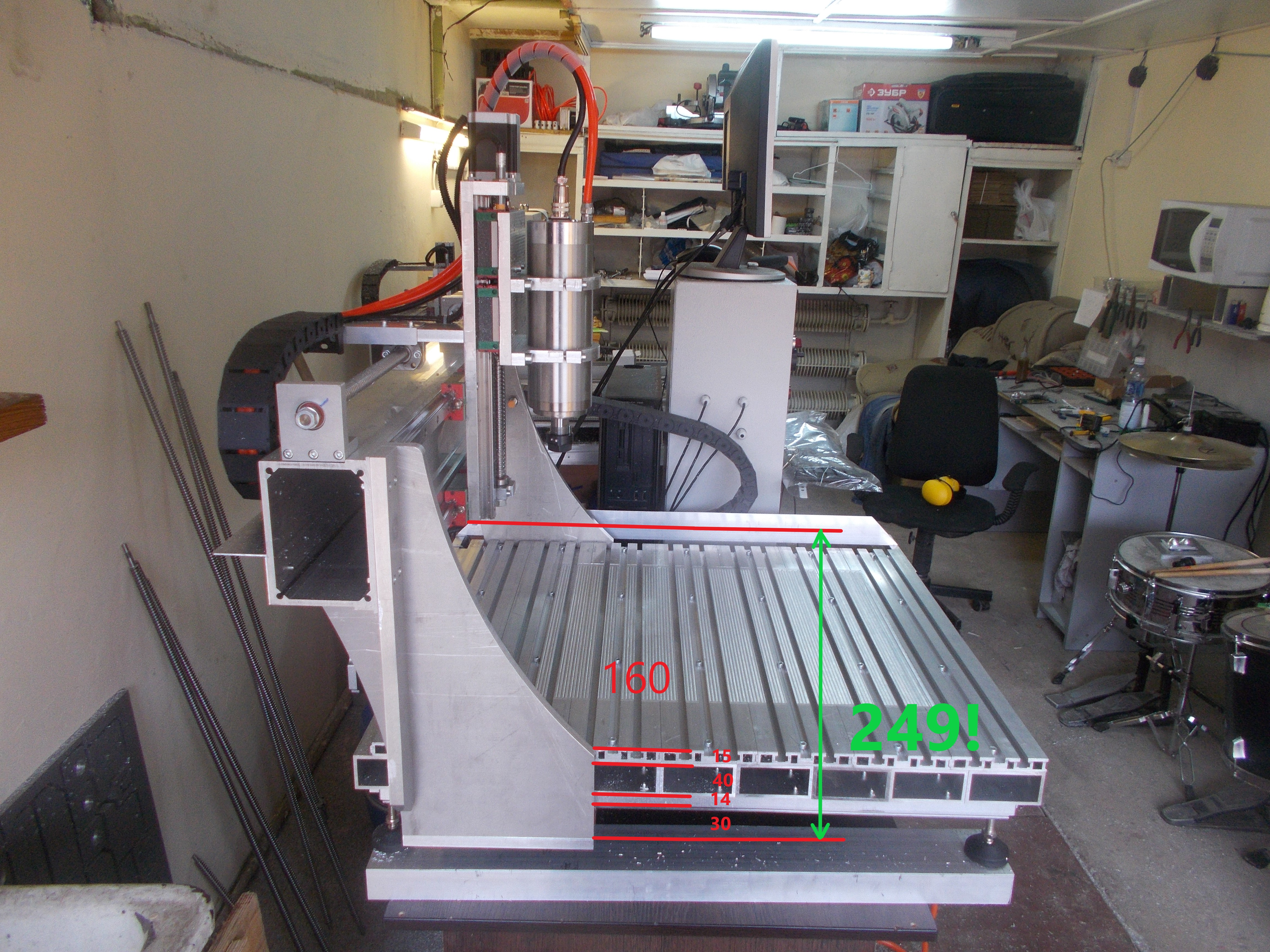

да двоешник я. зато евгений дипломированный инженер и радует нас последними инновациями в станкостроении. самая главная фишка этого проекта которая вообще не оставляет ему шансов иметь жесткость вдоль портала это просто адовая высота стоек портала погоня за большим рабочим полем по Z + нижнее расположение рельс на станине породило адское коромысло высотой примерно 250мм а это очень много такое даже ребрами спасти сложно.

frezeryga писал(а):нижнее расположение рельс на станине
Вот это то как раз грамотно. Если винт один - то только так и максимально возможная база кареток. Остальное согласен.

Широкую базу можно и в случае крепления на боковины сделать. А +90мм к высоте боковин это сильное зло которое убьет все возможные плюсы.

frezeryga писал(а):Широкую базу можно и в случае крепления на боковины сделать
При креплении кареток на боковины в случае одного винта возникает решительно ненужные нагрузки на изгиб, которые неплохо так снижают жесткость системы.
Одно из главных правил жесткости - стараться все нагрузки делать на сдвиг.
Re: Делаю под заказ ЧПУ станки, наборы собранной механики.
Да это так но приходится искать компромис выбирать меньшее из зол. В моем станке толщина боковин и нижней плиты позволяют не сильно терять в жесткости при расположении кареток на боковинах. Замеры показали что проблем в этом плане нет. Любую новую конструкцию пока не погнеш непоймеш точно ие слабые места.

frezeryga писал(а):Замеры показали что проблем в этом плане нет. Любую новую конструкцию пока не погнеш непоймеш точно ие слабые места.
Замеры чего?
У вас есть два совершенно одинаковых станка у одного каретка сбоку, у другого внизу?
А то это типа "Петька приборы!" 200 Василий Иванович!
Портал штука довольно простая в плане сил и реакций, все слабые места видно прям сразу. Даж без триде.
Станка с каретками снизу нет и небудет и выше на картинке уже нарисовал почему. Слишком большое увеличение рычага по стойкам портала и вреда от этого больше чем от кареток на боковинах. Каретки на стойках работают не хуже чем на нижней плите если стойки не хлипкие и от каретки до нижней плиты небольшое плечо. Сравнивать оба варианта на одном станке смысла нет достаточно убедится в успешности выбраного варианта что и было сделано а если все хорошо то можно дальше по этому поводу не беспокоится.

Проанализируйте, какие люфты в каретках профильных рельсовых направляющих и какие люфты гайках ШВП, в опорах ШВП.
Сколько будут стоить безлюфтовые каретки и гайки.
Вторая ШВП по X за собой потянет не только затраты на всю обвязку, но также и на привод вала, драйвер, и более мощный БП.
А кроме этого - любое удешевление в виде единого привода и ременной передачи озадачит защитой от стружки.
Получится станок другого ценового диапазона.
ИМХО для данных размеров, с учетом того что рельсы, второй винт на этом станке не оправдан. Преимущества не явные. А дензнаков потянет.
Вынесение винта за пределы кареток.
Теоретически, да. ШВП вообще нужно смещать максимально к нижним кареткам и даже выводить вниз, за пределы кулисы портала.
Но практика рекомендует идти на компромисс.
Изготовление же 10(?)-ти мм проставок под каретки, по факту превратится в удорожание, т.к. проставки необходимо и изготавливать за один установ, и шлифовать за один установ, во избежание перекосов и напряжений в плите Z.
Также, придется мудрить с кронштейном (фланцем) гайки, т.к. малейшая неточность приведет либо к тому что придется стачивать подошву гайки, либо колхозить прокладки.
Сии телодвижения в итоге съедают выигрыш от использования прямоугольной в сечении трубы, в качестве кулисы портала.
