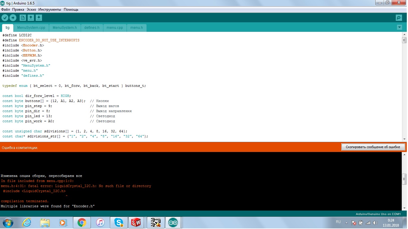

Ардуинщики,Ау ........ ЧЁ энтой заразе не хватает?
предистория на всяк случай была такая - изначально этот скетч обкатывался в версии 1,8,1 без проблем компилировался и тд ........ по неким причинам получил рекомендацию использовать версию 1,6,5....... И вот такая бЯда вылезла ........и что делать соображалки не хватает............
и что значит красный цвет шрифта(а также зеленый и синий) имеет эта раскраска какой либо потаенный смысл.......?

Re: Помогите решить задачу
по первому скрину, проблема с библиотекой экрана и2с либо нет ее, либо трабл с ней
ага, не дочитал, там библиотеки с какой то версией менялись так, что не факт что библ работавшая на 1.8будет работать на 1.6. значит нужна библиотека на версию 1.6. и путь сохранения проверить надо библиотеки.
версий LiquidCrystal_I2C штуки 4-ре-5ть уже перебрал,пока толку ноль..........
Но какая-то странность все-же есть -лежит этот LiquidCrystal_I2C.h в папке C:\Users\Slav\Documents\Arduino\libraries\LiquidCrystal_I2C или нет ошибка компиляции одна и та-же ...
In file included from menu.cpp:1:0:
menu.h:4:31: fatal error: LiquidCrystal_I2C.h: No such file or directory
#include <LiquidCrystal_I2C.h>
compilation terminated.
Попробуйте мою библиотеку.
Лежать должна в папке \libraries\
И у меня путь C:\Program Files (x86)\Arduino\libraies\, то есть библиотека лежит в папке с самой ардуиной IDE
