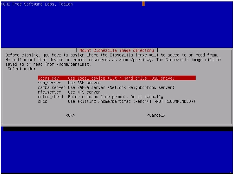

вернулся к Clonezilla (почему вернулся - просто вначале пробовал ее - но тогда она показалась непонятно-неприветливой)
а теперь ,когда я немного понял линукс,что это не неприветливость а обычное для nix-ов дело :hehehe:
стал ее тестировать
вот итог:
в идеале планирую backup LiveUSB Clonezilla (то есть загружаюсь с флешки) и на флешку пишу(клонирую)
образ всего диска (Clonezilla пустое место не пишет - хотя при разворачивании образа на диск раздел получается
такого же размера ,как был на оригинале)
к примеру раздел -10 гб данных - 2 гб
образ запишется 2 гб (если не сжимать) а при восстановлении раздела он будет 10 гб
пока такой план не удался - LiveUSB Clonezilla стартует ,но не видит себя как раздел ,на который можно сохранить образ...

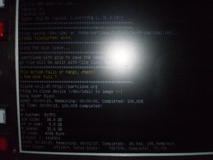

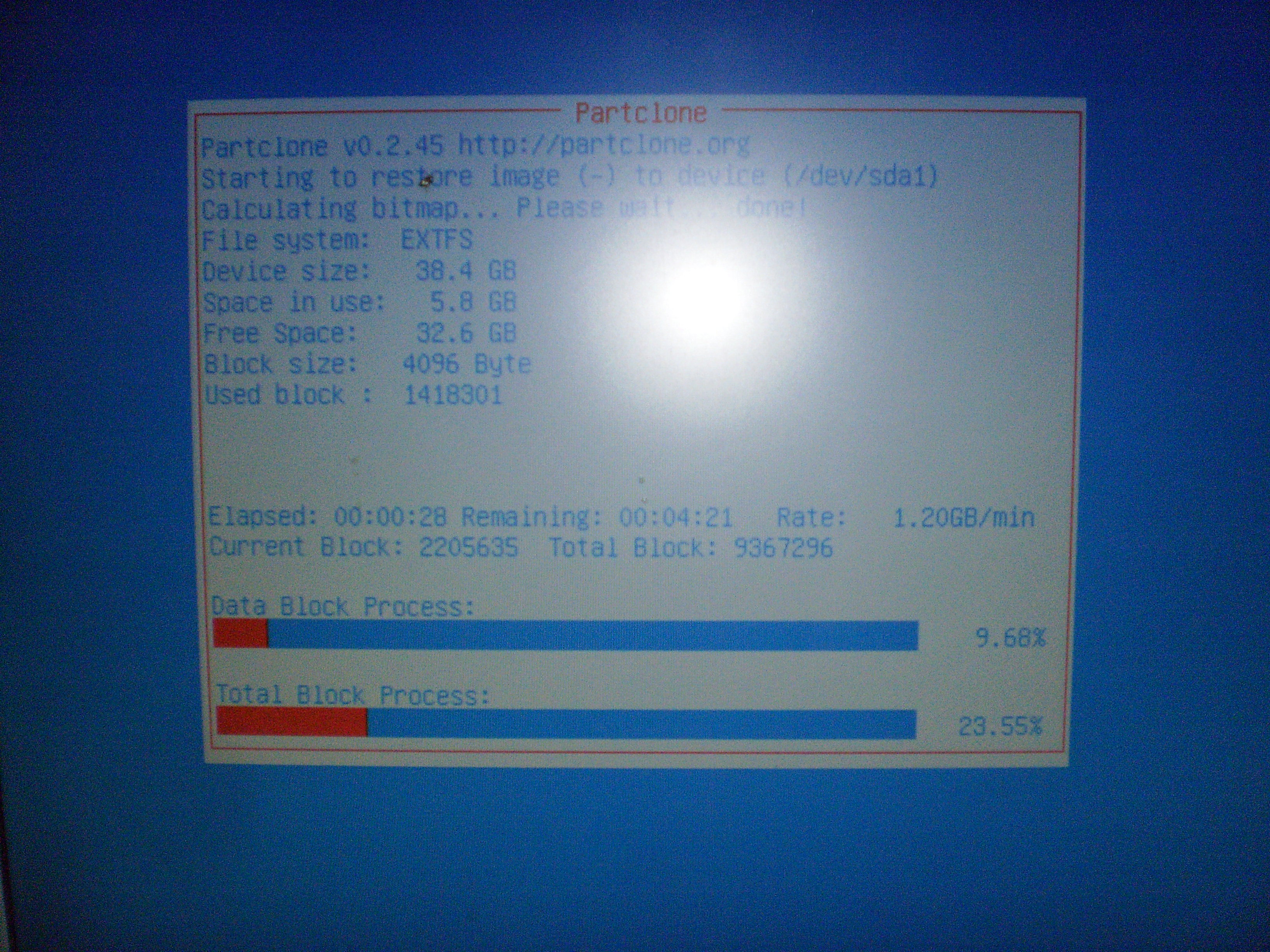

с CD работает отлично :
сделал образ - сохранил на флешку - отформатировал винт - восстановил - все как было!!
создание образа - минут 15
P1140033.JPG (3363 просмотра) <a class='original' href='./download/file.php?id=11104&sid=149346f8c83798b334ae200b64ce7aaa&mode=view' target=_blank>Загрузить оригинал (2.03 МБ)</a>
восстановление - минут 5 (??)

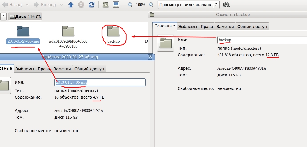

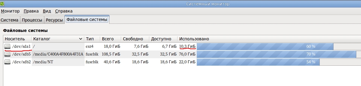

еще маленькое сравнение:
диск с убунтой :
Выделение(008).jpg (3349 просмотров) <a class='original' href='./download/file.php?id=11178&sid=149346f8c83798b334ae200b64ce7aaa&mode=view' target=_blank>Загрузить оригинал (139.96 КБ)</a>
до сегодняшнего дня backup делался утилитой rsync (имя архива "backup")
наверно в ней тоже можно было задавать сжатие данных....
образ созданый Clonezilla оказался в несколько раз меньше:
Выделение(007).jpg (3349 просмотров) <a class='original' href='./download/file.php?id=11177&sid=149346f8c83798b334ae200b64ce7aaa&mode=view' target=_blank>Загрузить оригинал (192.86 КБ)</a>
для записи и хранения резервной копии на DVD или флешке (да и на винчестере) такое сжтие более предпочтительней!
