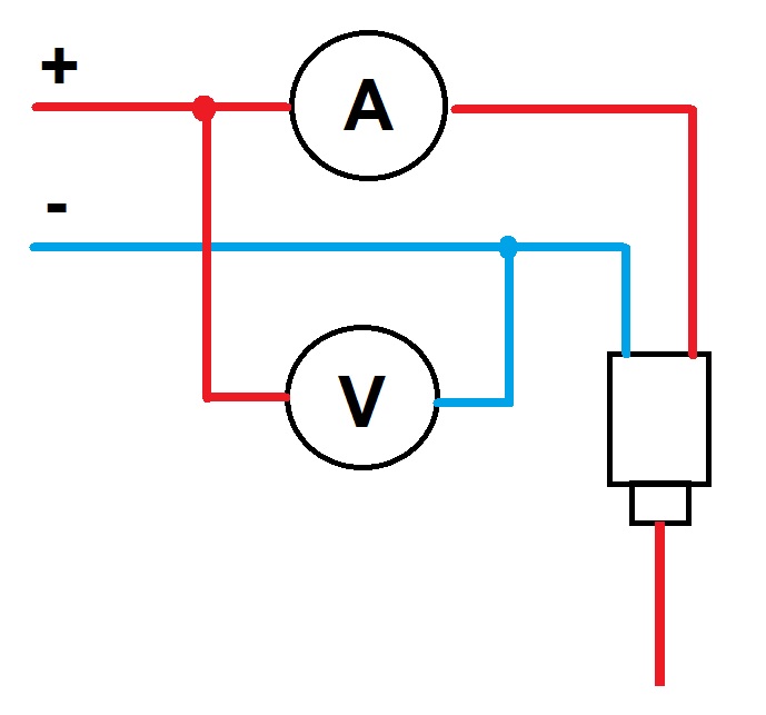

Сразу включай и проверяй потребляемый лазером ток! Может оказаться вместо 15Вт приедет 1,5Вт....AlexQ писал(а):Скоро приходит лазер на 15Вт и плата. Будет весело.

В электрике не бум бум. Как это проверить? Мультиметром?Rom327 писал(а):Сразу включай и проверяй потребляемый лазером ток! Может оказаться вместо 15Вт приедет 1,5Вт....AlexQ писал(а):Скоро приходит лазер на 15Вт и плата. Будет весело.

1. Надо измерить подводимое к лазерному модулю напряжение, подключив мультиметр параллельно в режиме измерения постоянного напряжения.AlexQ писал(а):В электрике не бум бум. Как это проверить? Мультиметром?Rom327 писал(а):Сразу включай и проверяй потребляемый лазером ток! Может оказаться вместо 15Вт приедет 1,5Вт....AlexQ писал(а):Скоро приходит лазер на 15Вт и плата. Будет весело.
2. Надо измерить потребляемый лазерным модулем ток, подключив мультиметр последовательно в режиме измерения постоянного тока.
3. Умножить оба значения, получится потребляемая лазером+драйвером мощность. От этого значения надо отнять от 20 до 50% (по разным источникам) на КПД. как то так.
Но в любом случае, лазер не может излучить больше мощности, чем от потребил...
