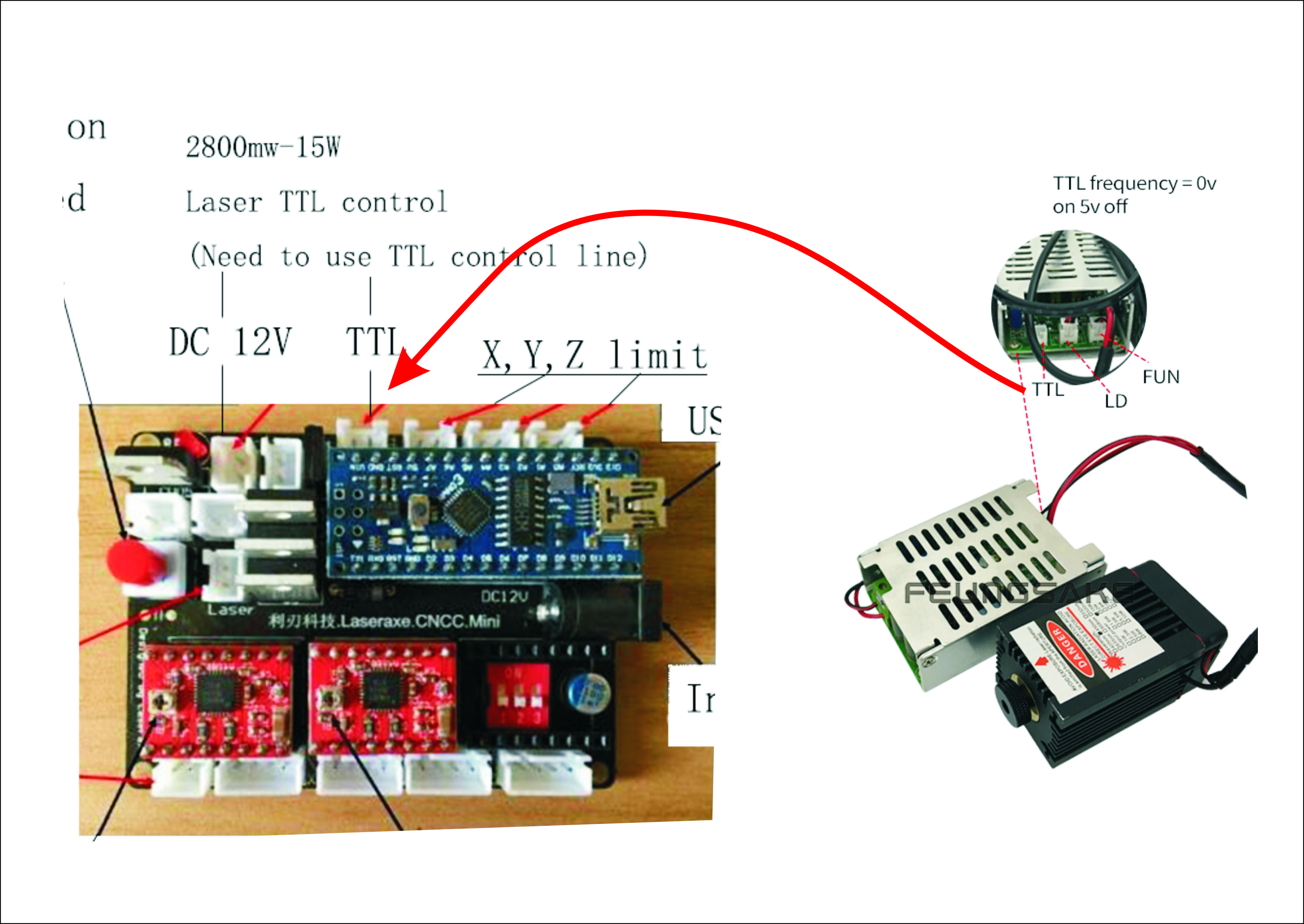

Я так и не понял, как подключить мой лазер к этой плате. Нашел фото как подключать. Но там от лазера идет один красный провод к ТТЛ. А как понять - где на моем драйвере выход на ТТЛ?
Вот фото платы
20170817_125508.jpg (5838 просмотров) <a class='original' href='./download/file.php?id=118346&mode=view' target=_blank>Загрузить оригинал (790.2 КБ)</a>
Вот фото которое нашел в интернете
20170817_125456.jpg (5838 просмотров) <a class='original' href='./download/file.php?id=118347&mode=view' target=_blank>Загрузить оригинал (981.55 КБ)</a>
А вот фото моего лазера с драйвером
1502964134606895275526.jpg (5838 просмотров) <a class='original' href='./download/file.php?id=118348&mode=view' target=_blank>Загрузить оригинал (684.95 КБ)</a>
Re: Помогите правильно подключить плату к лазеру с ТТЛ
Добавлено: 17 авг 2017, 13:20
Rom327
AlexQ писал(а):Я так и не понял, как подключить мой лазер к этой плате. Нашел фото как подключать. Но там от лазера идет один красный провод к ТТЛ. А как понять - где на моем драйвере выход на ТТЛ?
Вот фото платы
А не пробовал +TTL из первой картинки соединить с +TTL из третьей? При условии, что GND везде соединен.

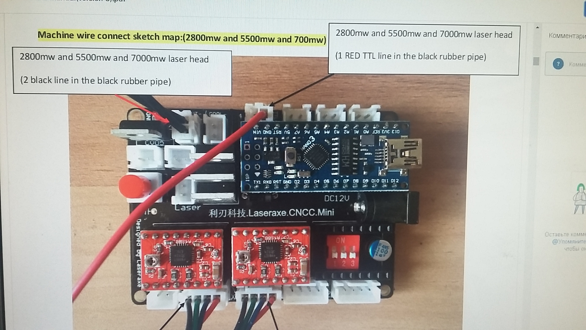

Продавец, который мне продал лазер на 15Вт. Нарисовал вот такую схему. Он говорит, что ТТЛ я подключаю в разъем для ТТЛ на плате. И еще +12Вт нужно подключить к выходу лазера ( в который подсоединяется 100Мвт-2500Мвт). Это как понять? Он прав?
плата.jpg (5783 просмотра) <a class='original' href='./download/file.php?id=118366&mode=view' target=_blank>Загрузить оригинал (1.01 МБ)</a>
Вот сама плата с описанием
HTB1_snhSFXXXXbVXpXXq6xXFXXXV.jpg (5783 просмотра) <a class='original' href='./download/file.php?id=118367&mode=view' target=_blank>Загрузить оригинал (312.15 КБ)</a>
Почему он показывает что нужно от блока питания подсоединить к разъему на плате, для лазера 100-2500Мвт?

Вот фото, как я подключил:
plata.jpg (5646 просмотров) <a class='original' href='./download/file.php?id=119257&mode=view' target=_blank>Загрузить оригинал (1.41 МБ)</a>
Не пойму еще - для чего постоянное питание с платы управления +12В ? для чего оно нужно?
plata2.jpg (5645 просмотров) <a class='original' href='./download/file.php?id=119259&mode=view' target=_blank>Загрузить оригинал (709.52 КБ)</a>
Продавец, который мне продал плату - говорит что нужно запитать 12В - выход на лазер (Фото). Правильно ли это?
plata3.jpg (5643 просмотра) <a class='original' href='./download/file.php?id=119260&mode=view' target=_blank>Загрузить оригинал (1.43 МБ)</a>
