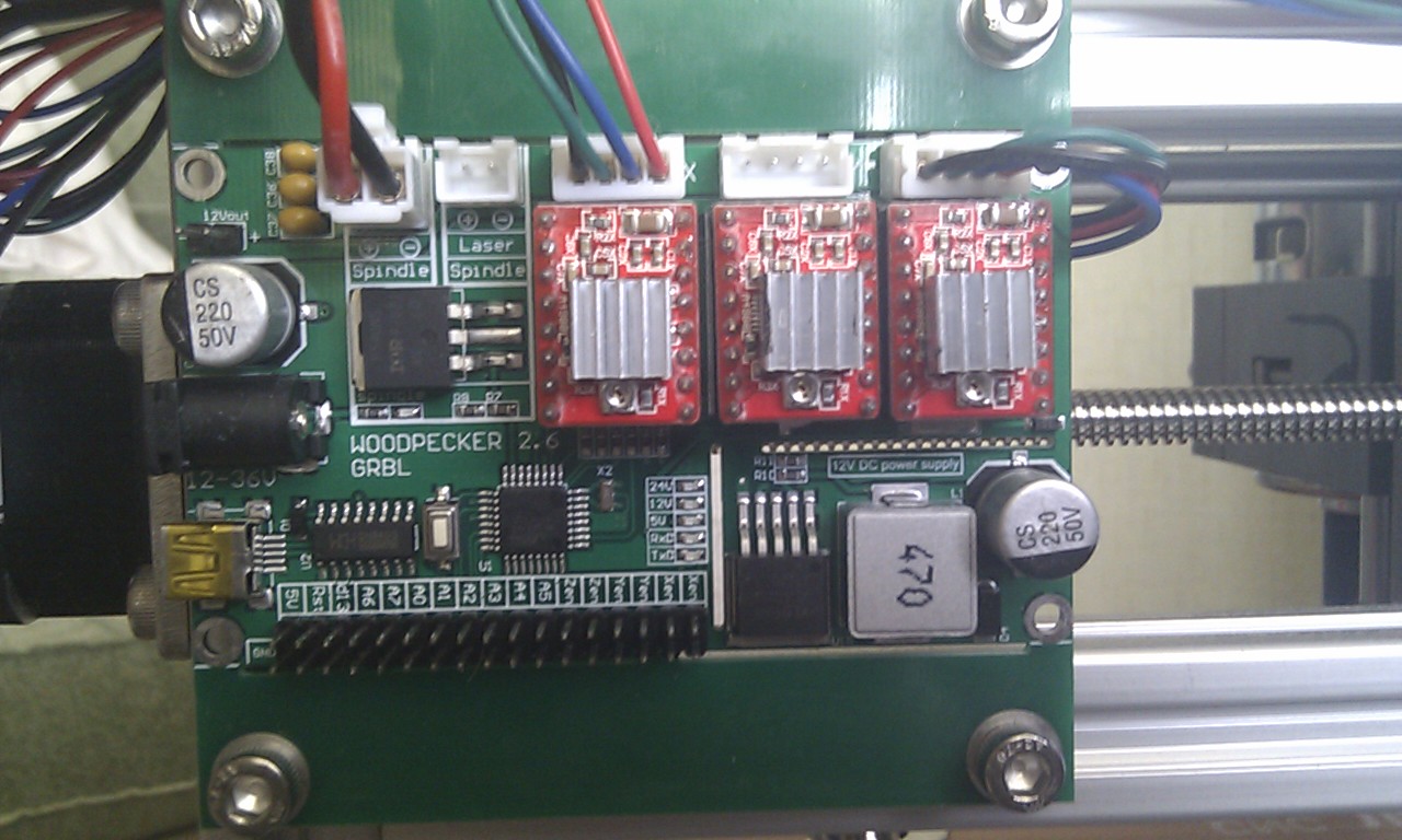

Cover_Enya писал(а):версия ide какая? и плата какая? (они разных ревизий бывают, на моей не подписаны светодиоды)
Версия ide 1.8.5, плата Woodpecker 2.6

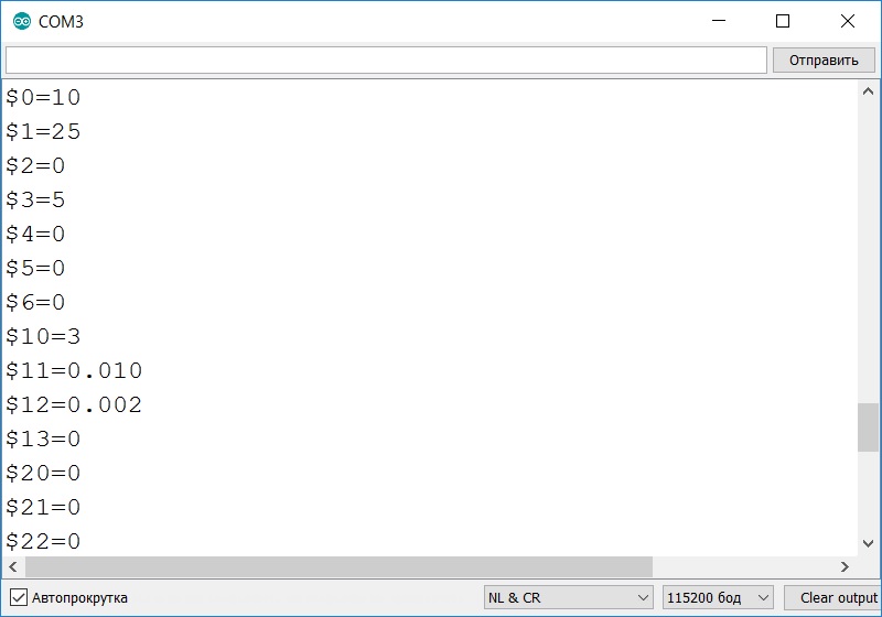

Обновился я через XLoader, все настройки слетели ((( Как теперь восстановить?
Сейчас вот такие (с новой прошивкой):

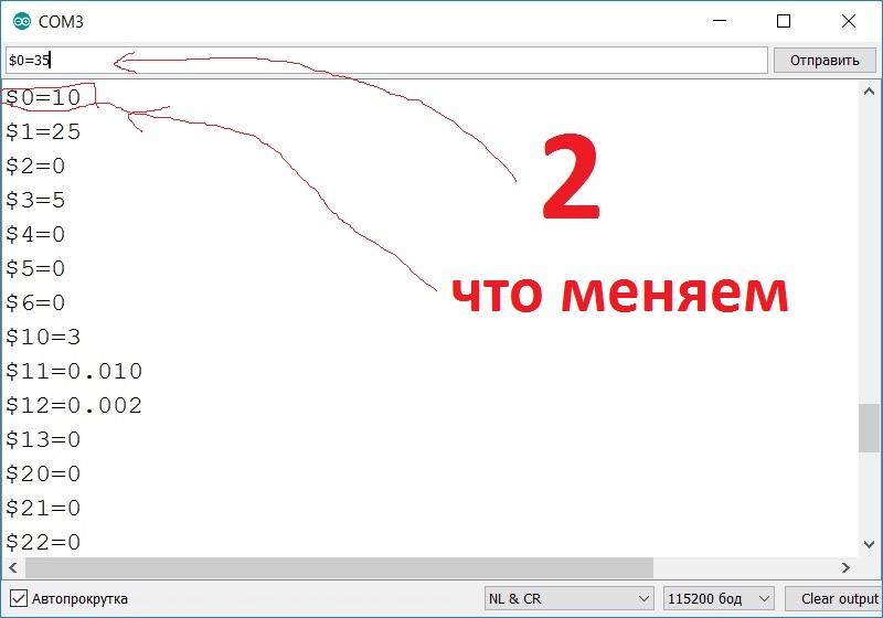

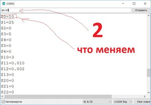

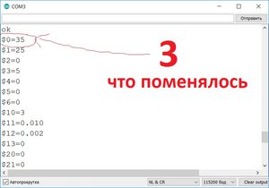

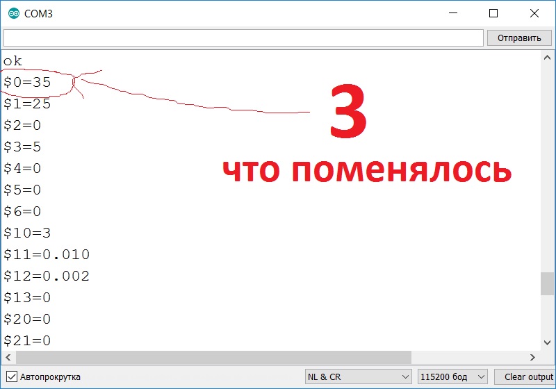

изменить значения в EEPROM микроконтроллера можно руками, без прошивки. Для этого нужно выполнить команду '='.
Команду вводим в строке команды например консоли ардуины.. $параметр=новое значение. Вам нужно найти значения, для Вашего станка.
шаг 1 (24421 просмотр) <a class='original' href='./download/file.php?id=123205&sid=73b4cff93dbf76bd1a4d3e53c0140027&mode=view' target=_blank>Загрузить оригинал (53.75 КБ)</a>
шаг 1
шаг 2 (24421 просмотр) <a class='original' href='./download/file.php?id=123206&sid=73b4cff93dbf76bd1a4d3e53c0140027&mode=view' target=_blank>Загрузить оригинал (71.67 КБ)</a>
шаг 2
шаг 3 (проверка изменений) (24421 просмотр) <a class='original' href='./download/file.php?id=123207&sid=73b4cff93dbf76bd1a4d3e53c0140027&mode=view' target=_blank>Загрузить оригинал (72 КБ)</a>
Обратитесь к владельцам 3018 в личку или задайте параметры, которые описаны у меня.. по идее станки одинаковые. Должно заработать.
Удачи.

Спасибо друг! Действительно, все получилось вроде)) Очень выручил! А то я было расстроился уже...Спасибо еще раз!

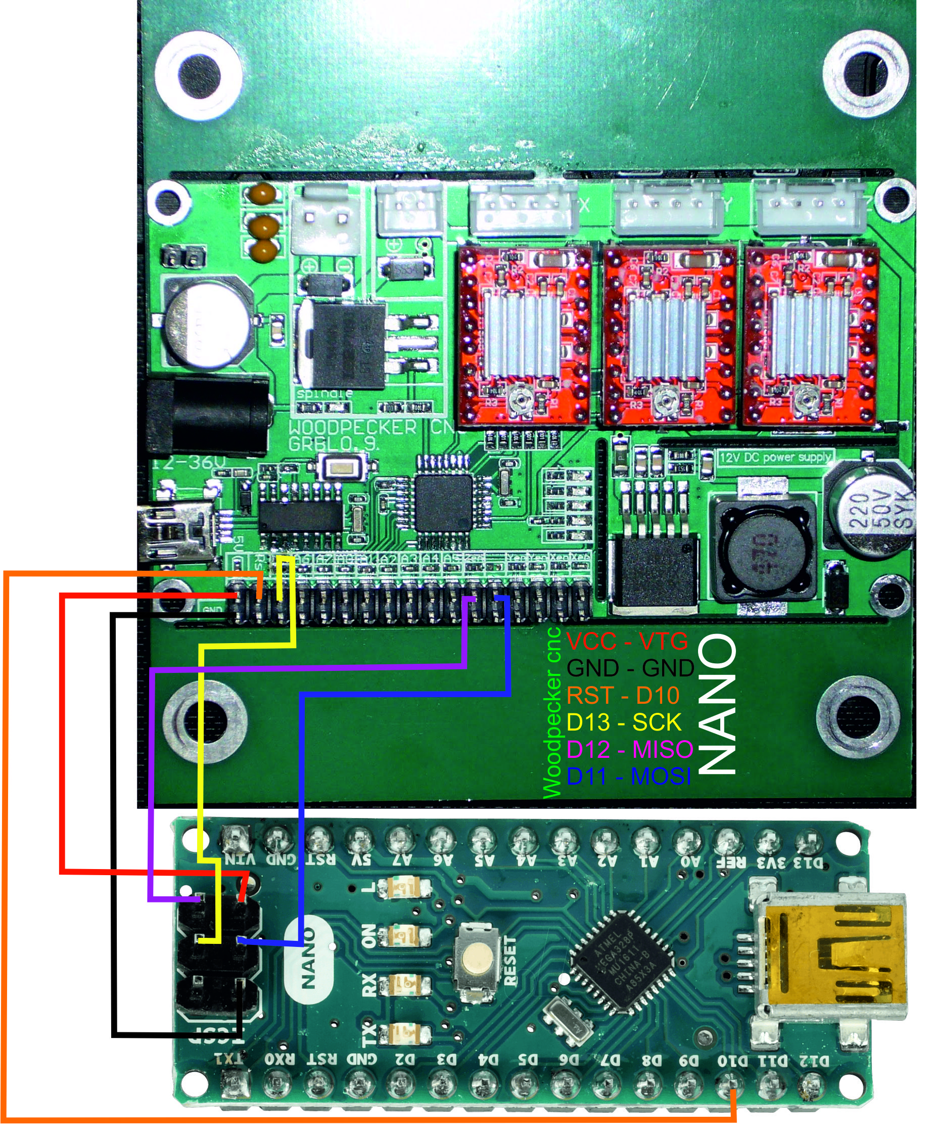

Я ОБНОВИЛСЯ ТАКИМ ОБРОЗОМ К Woodpecker подключаем Arduino NANO c загруженным ISP програматором который подключаем к ПК запускаем Arduino IDE, загружаем через ISP bootloader всё отключаем , подключаем Woodpecker через usb с помощью прошивальщика Ардуино (Xloader) загружаем прошивку grbl_v1.1f.20170801.hex и чудо всё работает даже лазер!!! Вообщем намучился с лазером так как grbl_v1.1f загружал в плату через программатор через Arduino IDE и лазер не коректно работал (работал на очень низкой мощности) и ничего не выжигал! Поэтому лучше не морочте голову лучше запишите загрузчик в плату Woodpecker и шейтесь Xloaderом файл v1.1f.20170801.hex. PS на фото схема подключения. ВЫ ДЕЛАЕТЕ ВСЁ НА СВОЙ СТРАХ И РИСК. Хотел написать поподробнее но с меня плохой писатель впрочем остальная инфа есть тут http://imaks-rs.blogspot.ru/2017/09/cnc ... j-11f.html и тут http://wiki.amperka.ru/установка-и-наст ... th-arduino
Схема подключения для загрузки bootloader (23982 просмотра) <a class='original' href='./download/file.php?id=124854&sid=73b4cff93dbf76bd1a4d3e53c0140027&mode=view' target=_blank>Загрузить оригинал (4.09 МБ)</a>
