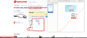

ASV писал(а):Открывали эту ссылку? там и нет ничего)
Снимок экрана от 2018-03-23 15-52-32.png (6866 просмотров) <a class='original' href='./download/file.php?id=135375&mode=view' target=_blank>Загрузить оригинал (315.85 КБ)</a>

Это кабель (тот, который папа-папа) для связи двух компьютеров через LPT при помощи специальной программы. Использовался в основном во времена DOSа.
В документации, что на Чипдипе, разводки кабеля нет.
