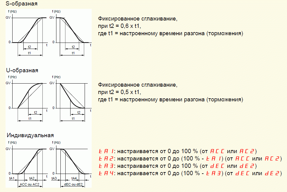

Попробую прикинуть формулы сегментов для F(t)

Как много хороших советов, аж выбрать никак не могу )))
Для такой фигни матлаб не нужен. Сделаем трехсегментный разгон, и чтоб процент каждого можно было менять. Вечером графики запилю.

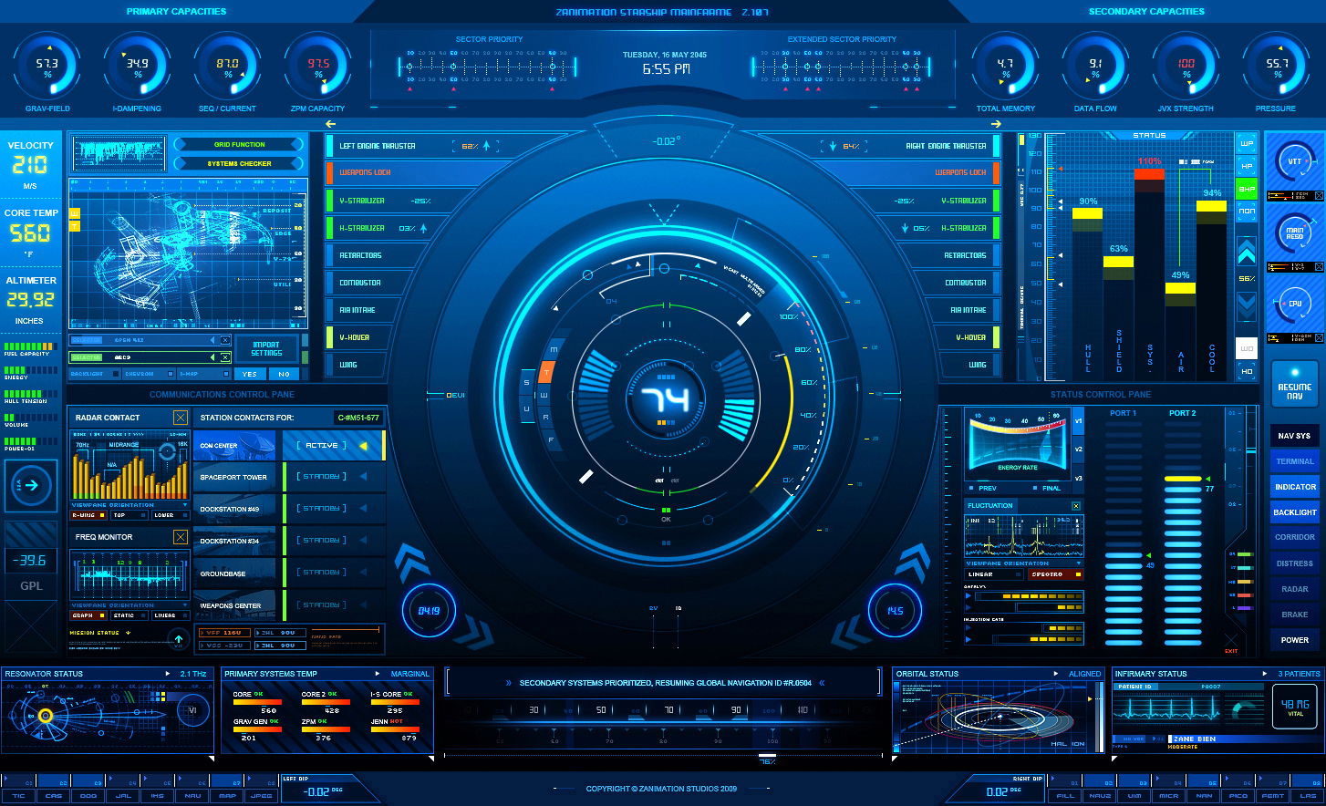

Да, понимаю. Это классический алгоритм, используемый в большинстве планировщиков движения. Он математически точен,
но я пошел по другому пути с более хитрыми рекурсивными вычислениями с оптимизацией за счет нескольких итераций. Такой подход ближе к реальной физике и больше похож на принятие решений человеческом в подобных задачах.
В данный момент ломаю голову над тем, как минимизировать количество настроек для такого планировщика, сделать их более понятными и не дать человеку, задающему настройки, ошибиться.
Вот, интерфейс окна настроек уже набросал:

michael-yurov писал(а):Вот, интерфейс окна настроек уже набросал:
А что, всё просто. Интуитивно понятно. И дата релиза указана - 15 мая 2045 года :hehehe:
