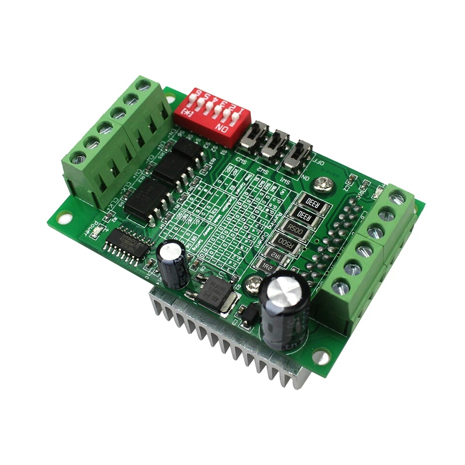

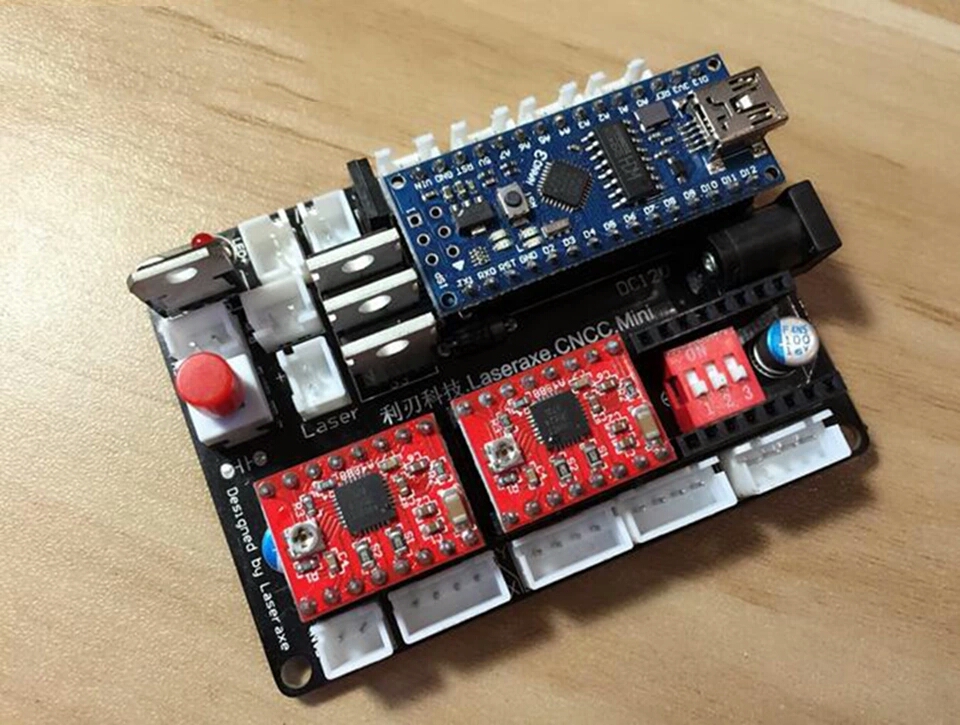

Ребята, помогите пожалуйста подключением шаговиков Nema23 2,8A. к китайской плате. Я так понял что плата не потянет т.к. она расчитана на nema17. Посоветовали вот такие драйвера к шаговикам. Вот только не знаю как эти драйвера теперь подсоеденить к плате.
Или может есть другой способ ?
вот плата
-353002609-1391082511.jpg (6397 просмотров) <a class='original' href='./download/file.php?id=117388&mode=view' target=_blank>Загрузить оригинал (487.7 КБ)</a>
А вот драйвер
-323895654-642936185.jpg (6397 просмотров) <a class='original' href='./download/file.php?id=117389&mode=view' target=_blank>Загрузить оригинал (332.63 КБ)</a>

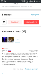

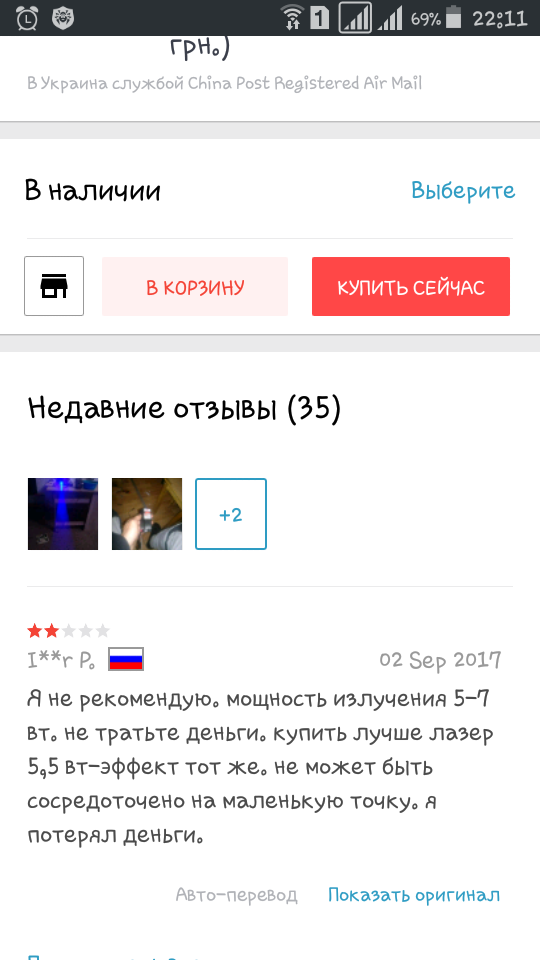

Defigel писал(а):Собираю станочек из лазерного диода на 15 ватт, 3мм фанеру режет как по маслу... кожу не проверял, что касается электроники, то почему то nano+гавноshield стоит дороже чем uno+cnc shield V3. Если вы хотите резать кожу и не поджигать края, увеличьте скорость и количество проходов... Ссылку даете на плохого продавца и магазин без рейтинга по заоблачной цене, вот Вам самый дешевый вариант (со скидкой) https://ru.aliexpress.com/item/15W-Lase ... 0.0.BdtuIO
Брал во внимание этот лазер. Говно полное, а особенно ттл драйвер. Не удивительно по первому отзыву. Поэтому предпочитаю доплатить 50$ и взять надежный.
Screenshot_2017-09-04-22-11-28.png (6045 просмотров) <a class='original' href='./download/file.php?id=119766&mode=view' target=_blank>Загрузить оригинал (104.43 КБ)</a>
